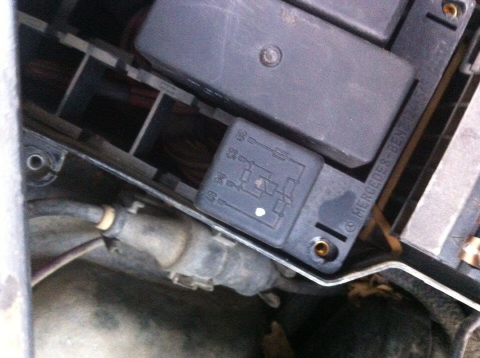

Парни уже писал !!! Вообщем такая ситуация на холодную запускаешь машину показывает заряд на генераторе12,50 это без фар! Фары включил 11,8 но только машина на грелась до 80 градусов счелкает реле и заряд становится 13,9-14,2 ну то есть нормальный! Что это за реле раньше такой проблемы не было! Реле которое маленькое ! Мотор 102! 2,3 89г mHyaNwC7rHw.jpg вот оно !!

Мое подозрение что это подогрев коллектора много берет! вопрос в том что либо в цепи что то замыкает или раньше такой проблемы не было ! люди рекомендовали отцепить вообще его ! Но я не хочу что бы потом там конденсат образовался и он совсем не запускался ! Какие у кого варианты??!

да, именно обогрев и хавает много...
но генератор должен спрааляться...
тут может быть 3 причины
1. генератор
2. провода\разъемы от генератора до сети
3. много жрет обогрев, но тут не знаю, нормы его не знаю а казалось что он все 20А жрет (потому как мой амперметр на 15А зашкаливал)... лучше сравнить с другой машиной
PS: я такую картину получил после ремонта генератора, ездил потом опять и выносил им мозг, они мне статор от 55ки поставили...
PS2 - обогрев должен отключаться в 60*, возможно еще датчик на помпе наелся если отключается только в 80 (ты написал про щелчек и восстановление напруги)
