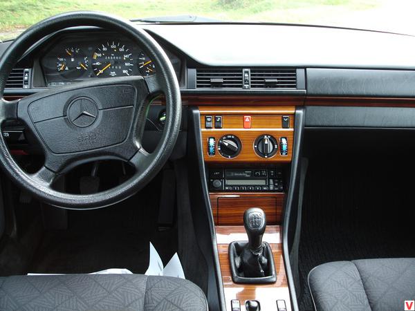

Господа, доброго времени суток.
Сегодня девушка подарила мне звуковой сигнал с компрессором на 139 дБ!!!)
Я решил что стандартный оставлю, а этот хочу вывести на отдельную кнопку, только не знаю на какую.
Посоветуйте, может кто сталкивался. Салон в точности как тут. Или думал может отдельную вывести, но колхозить не охота.

Обязательно реле - ибо ток у компрессора обычно оч. большой. Кнопку? - ну для того что бы выглядело эстетично я бы взял штатную оригинальную кнопку W124 - "фанфара" - это клавиша с логотипом сигнала, применялась для переключения тона/громкости сигналов. Таким образом и логотип будет по делу, и подсветка в тон, и встанет в штатное место, и в целом впишется...

Вот такая кнопка - только это от 123, а ты ищи о т 124.http://www.oldmerin.club/board/index.php?showtopic=172198

А еще доску на торпеду другую надо купить, под эту кнопку у тебя отверстия как по фото понял нету
Легко пропиливается ручным лобзиком
