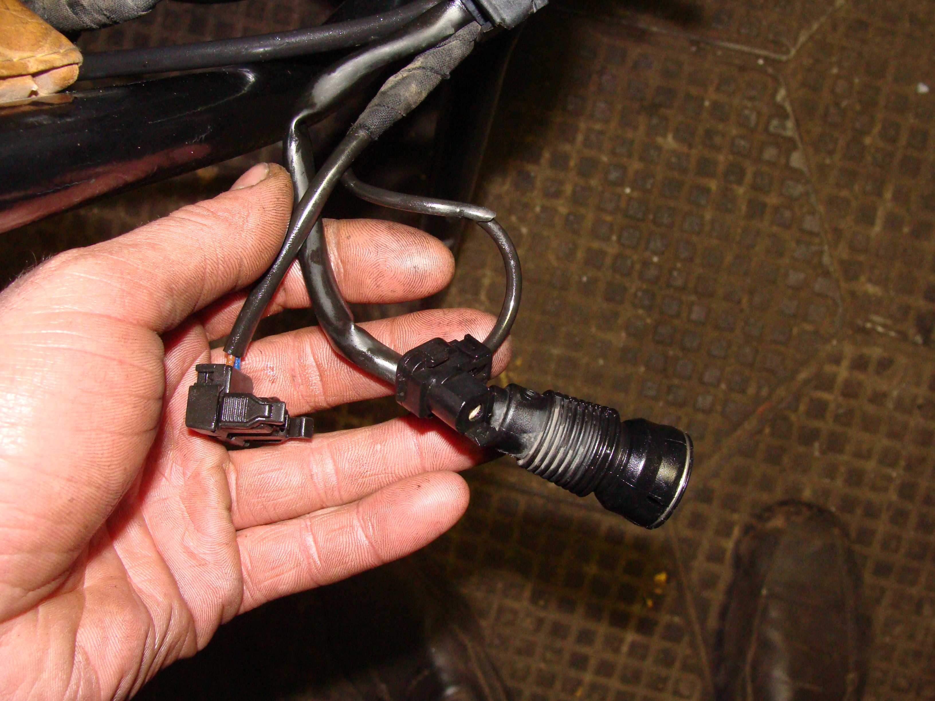

Привет всем тема такая проводка 104 мотора 2.8 95Г здохла нашол бу поехал снял с другой машины тоже 104 2.8но 93г но там на датчик температуры 2 провода номер проводки 1245438733 а у меня на датчик 4 провода номер 1244404033 подойдет ли она если поменять датчик пожалуйста подскажите

в 93 году там еще датчик положения коленвала под длинный провод, датчики детонации другие, доп синий датчик для кондиционера и разъем для датчиеа температуры воздуха. если хочешь ее себе поставить, то надо будет поменять датчики колена, темпер, детонации, и темпер на впуске. на фото разъемы 93 год

Нет ЭБУ менять не нужно. Главное чтобы в той косе, которую вы найдете, был разъем под дросель, если изначально на старом жгуте он был. Остальные датчики можно поменять.
