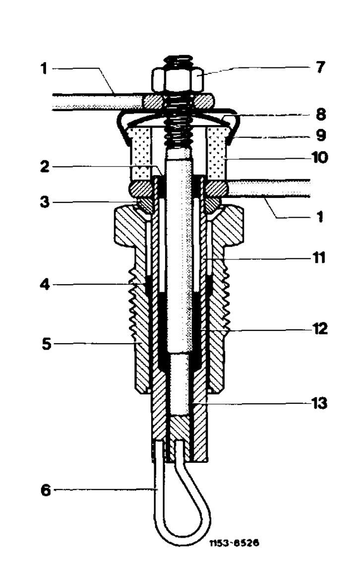

#9 ОФФЛАЙН   mehadik
mehadik
  • Cообщений: 1780
    W202, С220
Отправлено 17 December 2014 - 00:22
между гайкой и той "юбкой" кода керамика прилегает

#15 ОФФЛАЙН   persona_non_grata
persona_non_grata
  • Cообщений: 6843
  • Город:Витебск
    Велик colnago
Отправлено 17 December 2014 - 08:27
Между 7-8-9 и 3.
