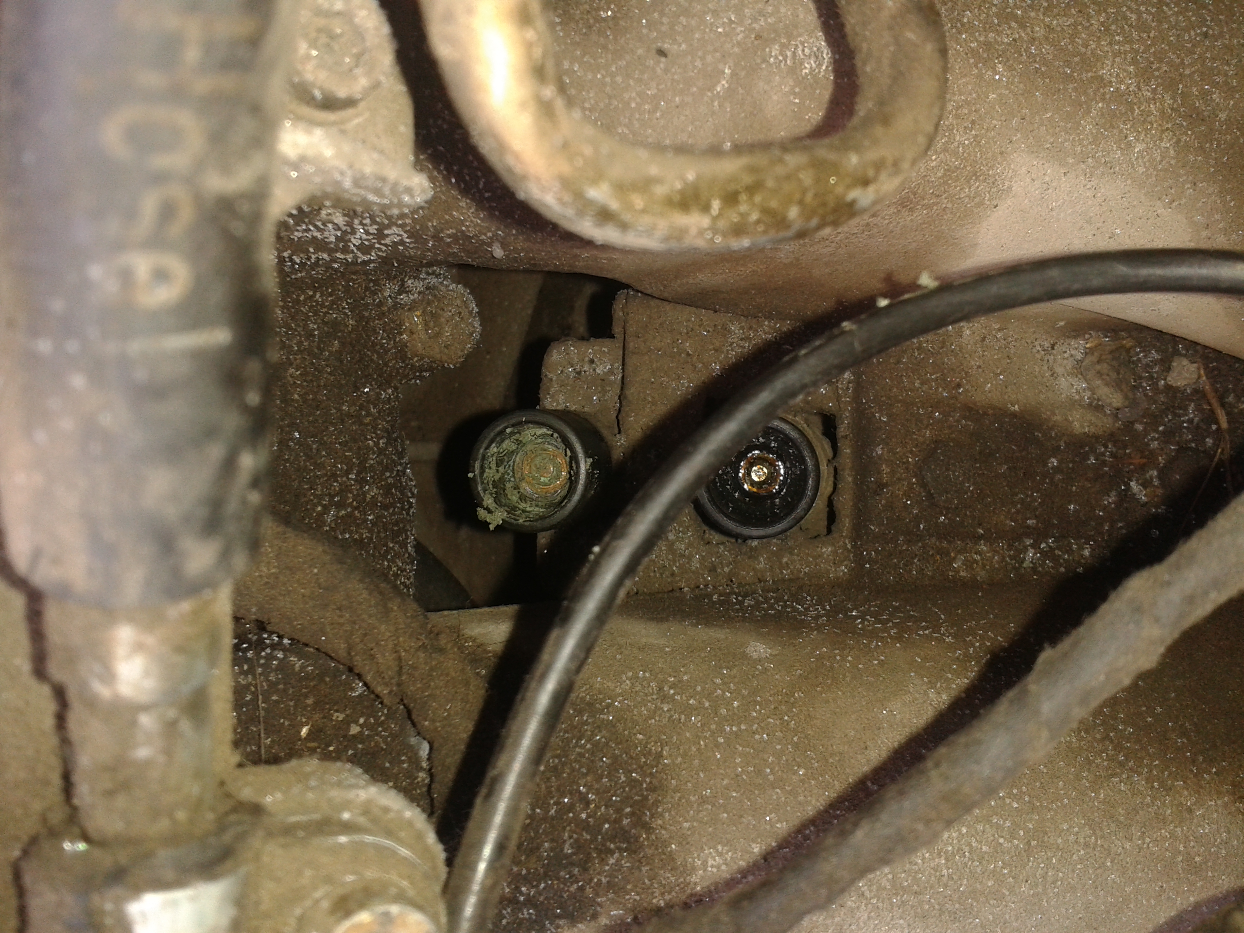

концевик под свечной провод обломлен на 4 цилиндр 111 двс

снял провода, увидел концевик, на который одевается свечной провод под 4 цилиндр, подломлен.
кто-либо что-то делал в таком случае? может под свечной провод надставки какие-либо стоит сделать?

стоит заменить катушку, и забыть

пружинку вставь, только не мощную а то слетать будет
+1

surkov
был опыт?
сегодня мастера сказали катушку ставить другую.

катушка б\у стоит 1000р и меняется за 20 минут.
чт может быть проще...?
