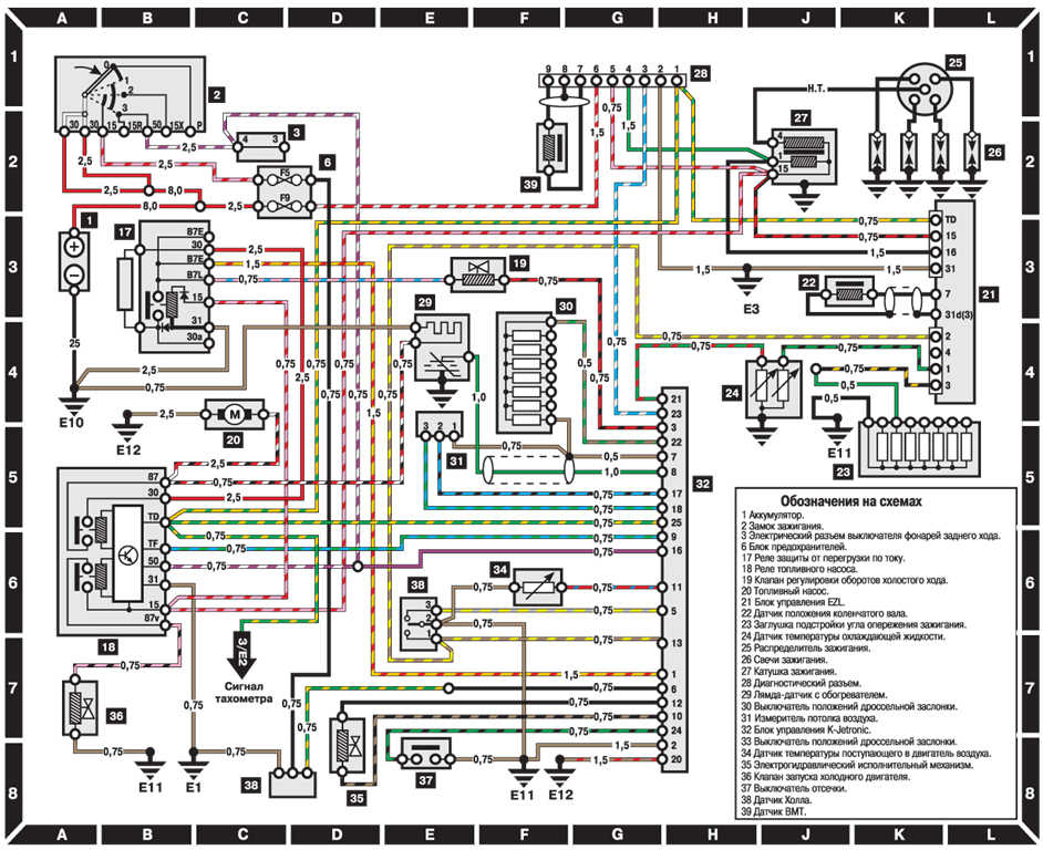

Лови

Лови
Куда идет провод с 3-его контакта блока EZL (21 на рис) куда то же провод идет и что то на конце его есть на рисунке идет к корректору (23 на рис) где искать "корректор"

Корректора нет, поэтому и спрашиваю где искать концы проводов что бы туда присоеденить сопротивление соответствующее 92 бензину.
Вместо корректора может стоять задающий резистор (выглядит как пред П-образный) с фиксированным сопротивлением . На 124 он обычно стоит ближе к вакуумнику туда . ПО цветам по схеме разбирайся , и ищи , куда с EZL идут провода на этот резистор .

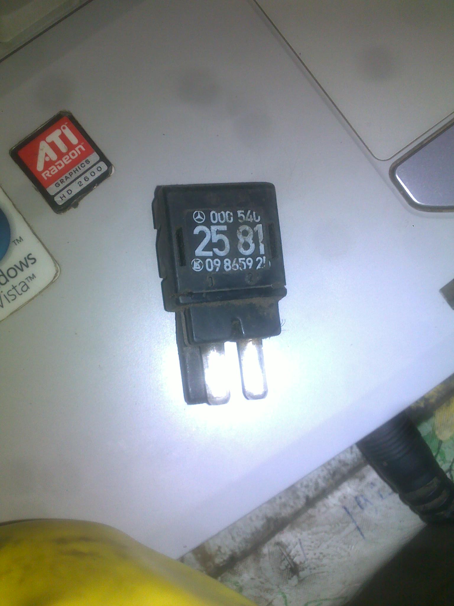

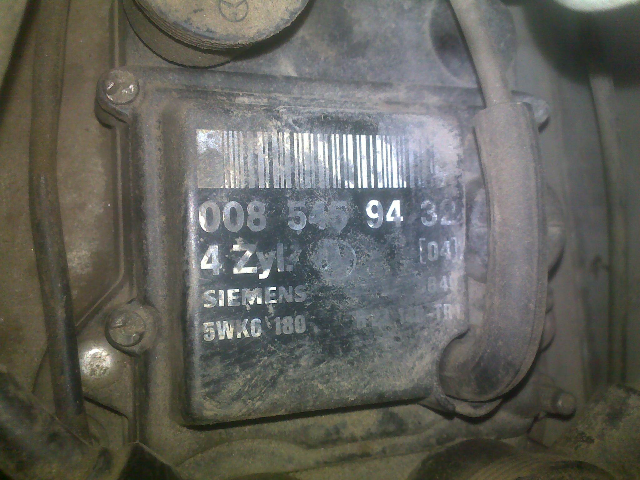

нашел я резистор П-образный сопротивление у него 1286 ОМ на картинке сам резистр и EZL. Какое нужно сопротивление на 92 бенз?
Попробуйте 220 Ом (000 545 22 81) или 470 Ом (000 545 23 81).

Отправлено 26 December 2014 - 09:48
(000 545 22 81) (000 545 23 81)-что за кодировка мозгов или фишки сопротивления?

Отправлено 26 December 2014 - 10:00
Ориг. номера резисторов.

Отправлено 26 December 2014 - 10:06
Можно впоять свой резистор и какие должны быть его характеристики кроме сопротивления?
