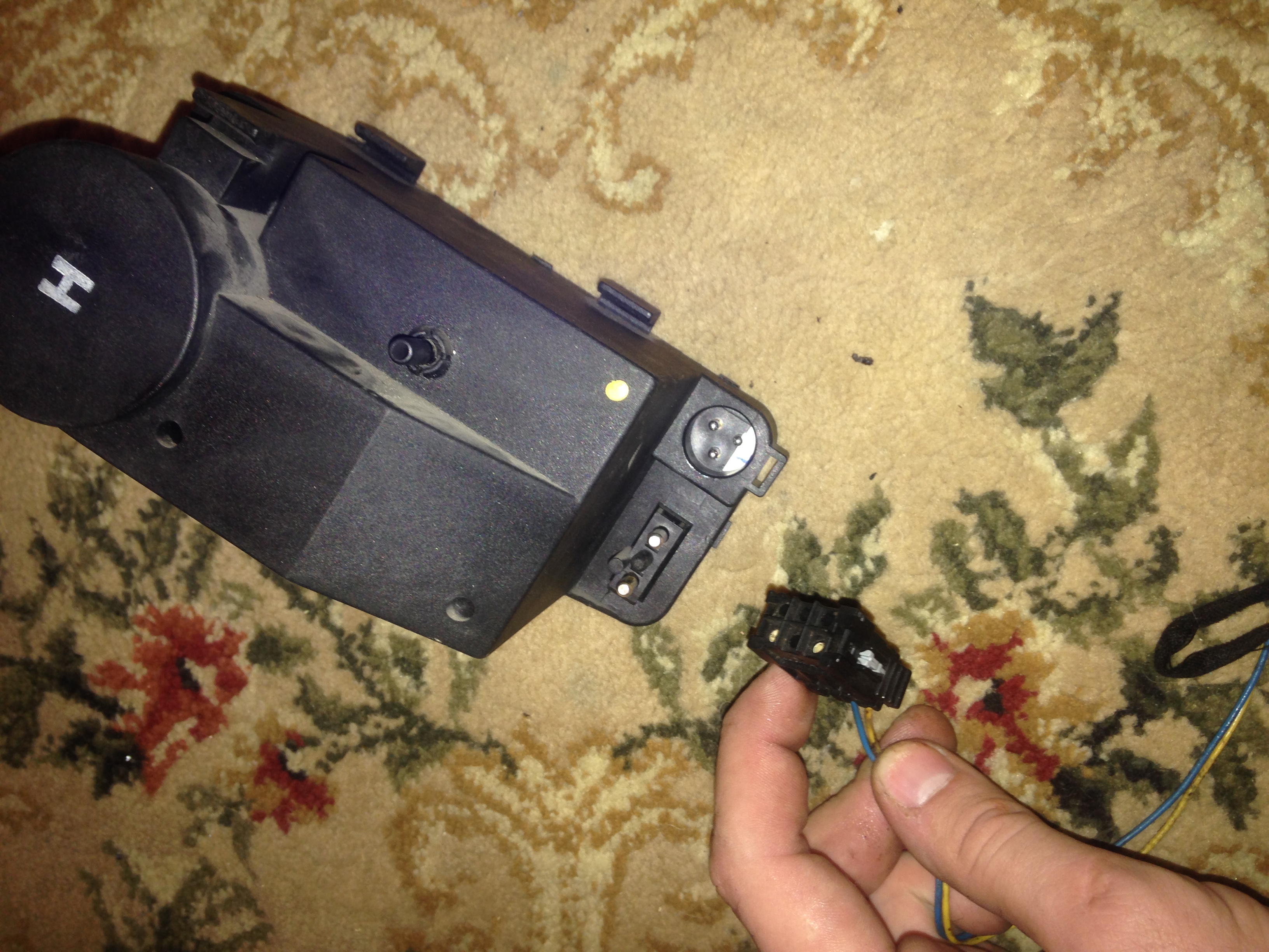

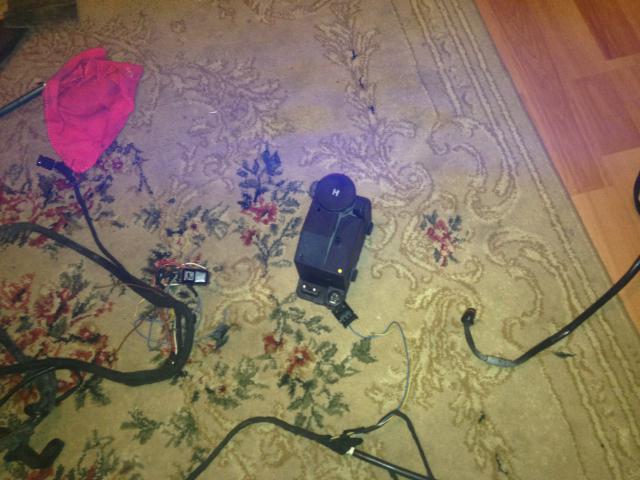

Всем привет, подскажите на фото мой насос который немного сломался и есть купленная система ИК, как слышал что насос там свой, подскажите в чем именно, на фото рядом с компрессором фишка с багажника перед ним только эта квадратная она на насос получается по косе, это фишка вместо какого идет круглого?

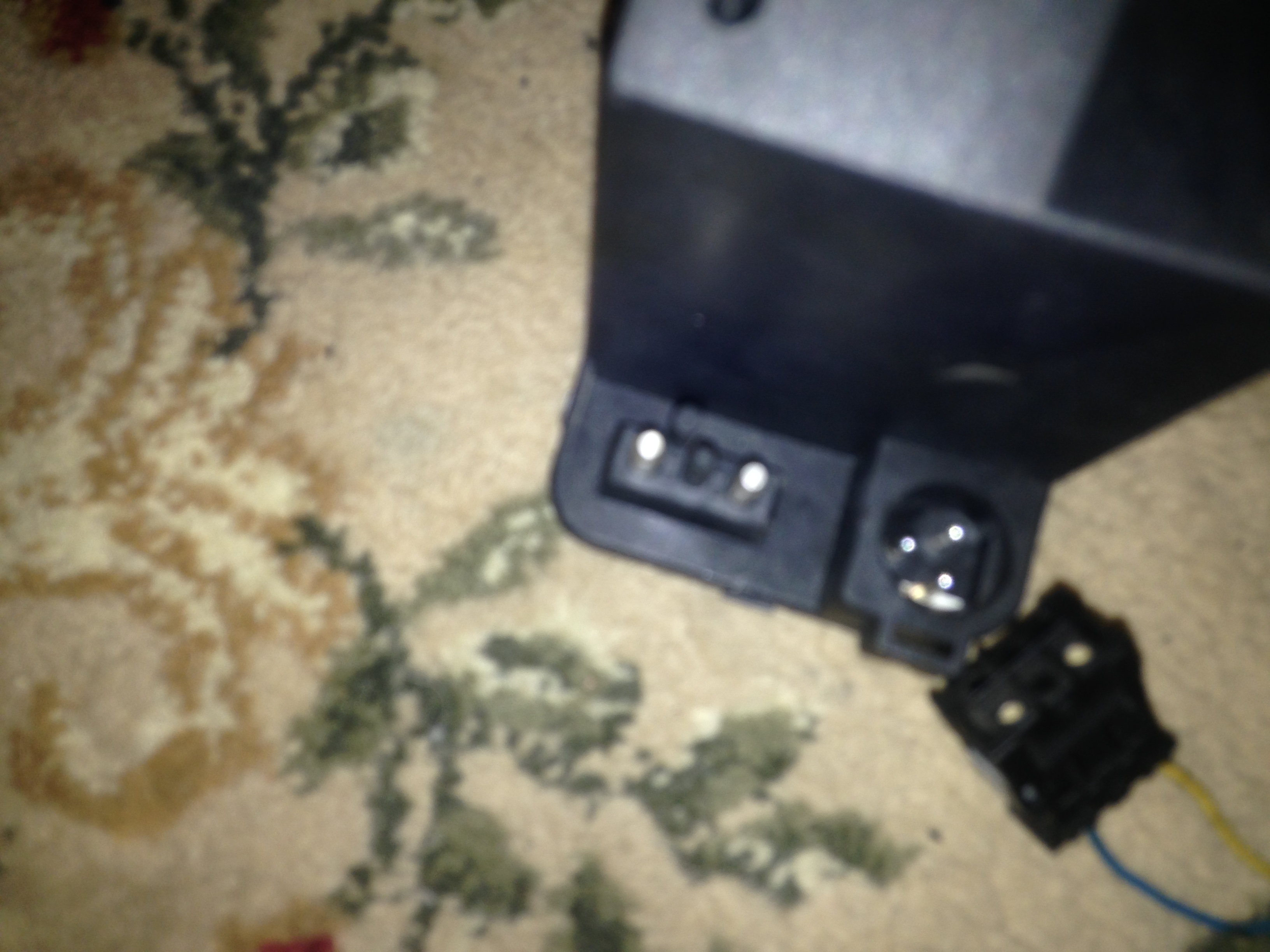

6-ти контактная фишка на фото идет не в компрессор, а в блок комфорта, колодка "D". В компрессор идет фишка такого же типа, но 8-ми контактная, и еще 3-х контактная плоская с одним черно-желтым проводом.

под большим пальцем штекер на мозг.

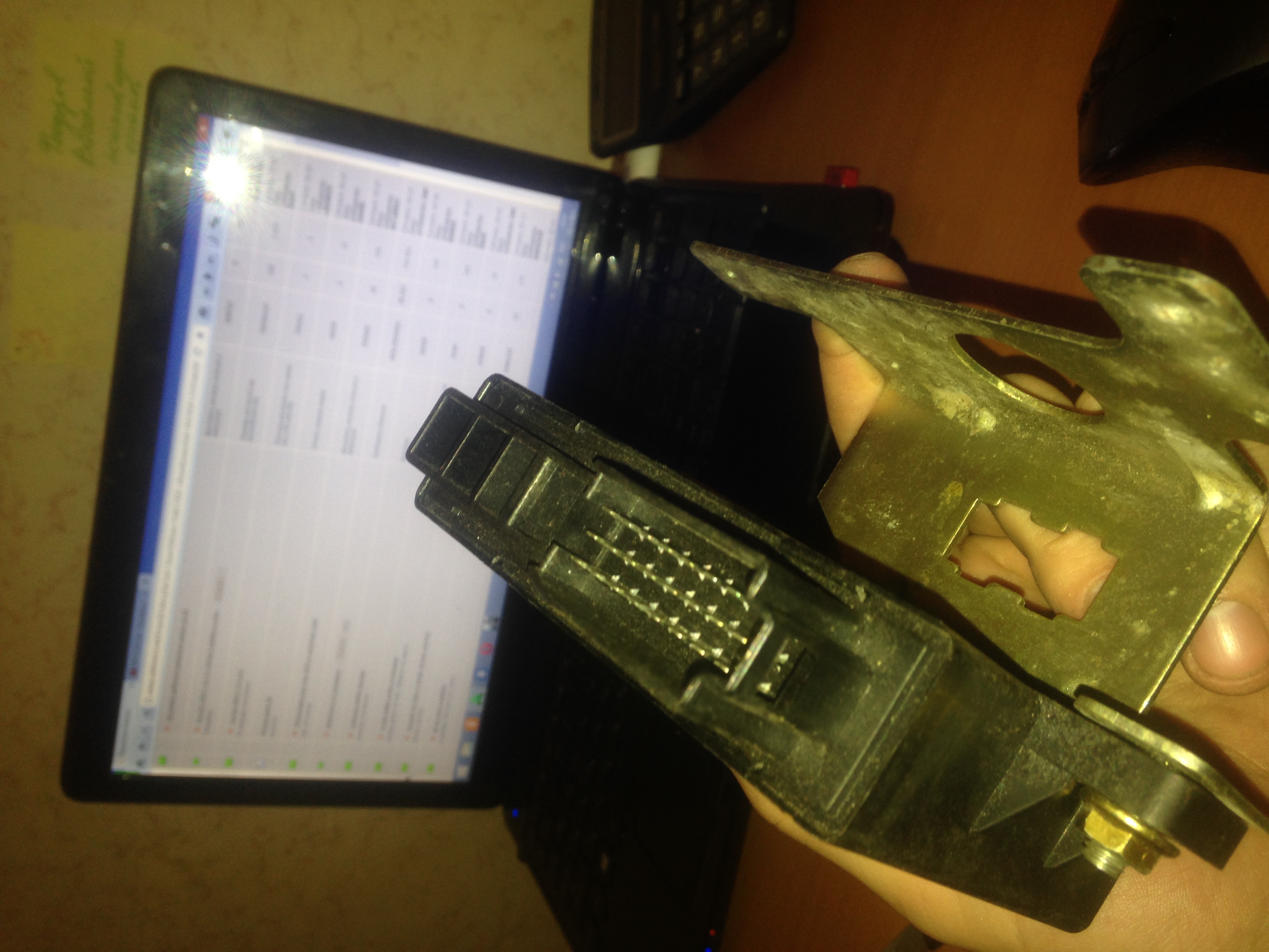

кстати куда прикручиваеться мозговина ???
под задним диваном рядом с компрессором цз

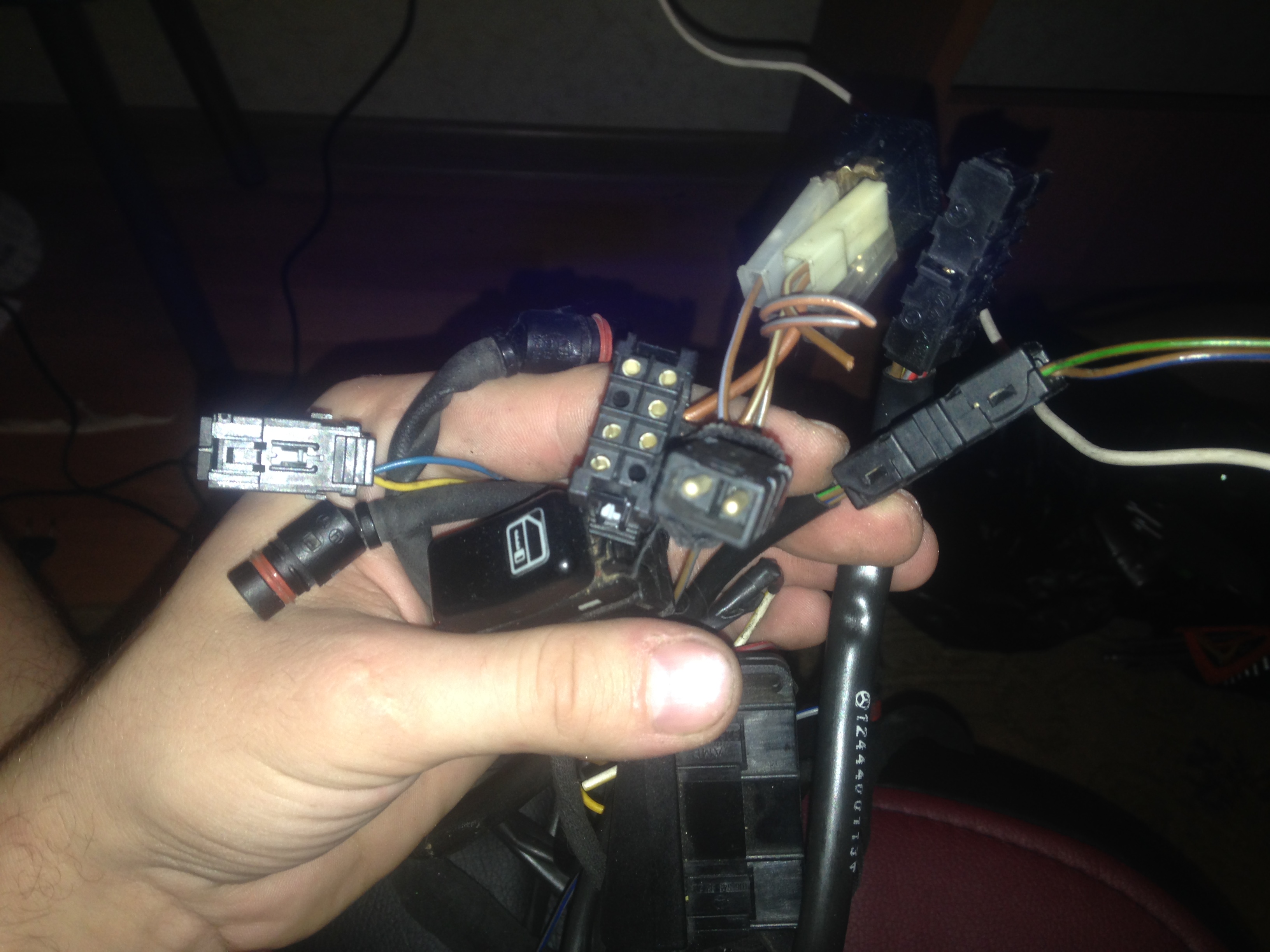

я фото завтра сделаю закину в тему. там не ясность у меня по штекерам маленьким.

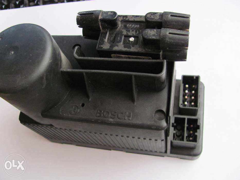

На ИК компрессор имеет еще один разъем Х3 с одним пином, на который цепляется серо/черный провод:
Была где-то схема ИК на 124 седан. Если надо, поищу.
ок, давай, там в се просто когда салон разбирается, коса ложится и все провода на свои места.
Есть только 2-х контактный он рядом с кнопкой ц.з., если не ставить или нету реле блокировки стартера то его можно не подключать.
И возле компрессора разъем на 3 пина с одним проводом черно/желтый вроде - подключается если есть подкачка сидений, но там свой компрессор

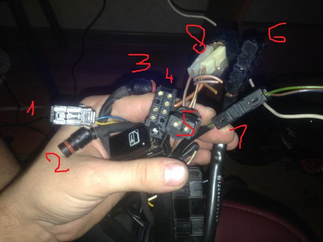

В принципе вот:
1- как уже писалось выше Блок комфорта, центральная фишка (D)
2 и 3 - ик порты водительский и багажника
4 - компрессор
5 - тот разъем который я писал выше рядом с кнопкой ц.з. (можно не подключать) на работу ИК-системы как ц.з. не влияет
6 - фишка питания подключается в ногах водителя в доп. колодку
7 - это в замок зажигания правда его работу не выяснил
8 - концевик
Есть еще разъем 3-х пиновый с одним проводом но он подключается если есть подкачка сидений
