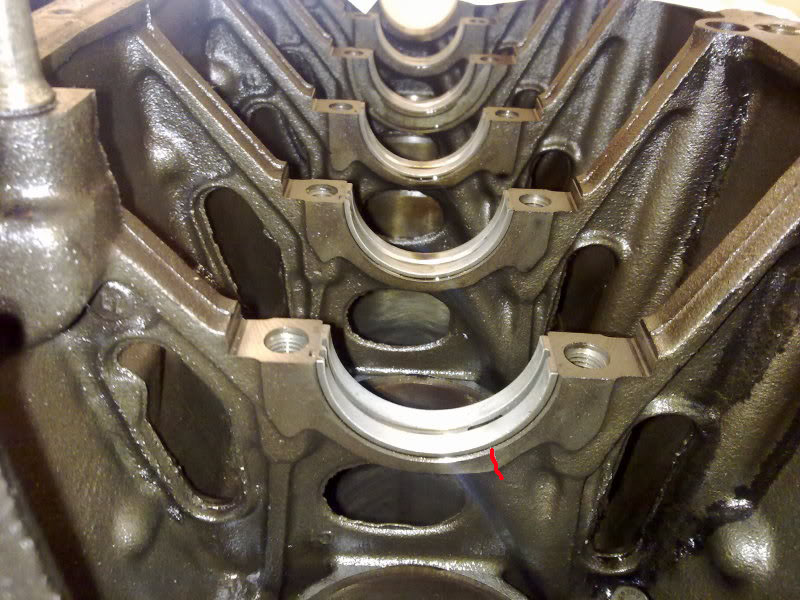

#11 ОФФЛАЙН   aviator
aviator
  • Cообщений: 220
  • Город:Воронеж
    WDB1260321A134980
Отправлено 18 December 2014 - 22:00
Трещина-это реальное предположение, вполне может быть. Нужно внимательно осмотреть блок. У меня лично такой блок есть, жаль не могу сделать фото , т.к. он в другом городе. Хотел откапиталить мотор, который лет 7 лежал в сарае и закис. У меня этот мотор не работал, просто достался в придачу с машиной и лежал без дела. Так вот я его разобрал и начал осматривать с первого взгляда блок показался мне вполне пригодным к ремонту, но потом при втором осмотре я нашел трещину по отверстию маслоподачи к коренному вкладышу 6-й цилиндр, естественно не стал заморачиваться с этим блоком.

#16 ОФФЛАЙН   aviator
aviator
  • Cообщений: 220
  • Город:Воронеж
    WDB1260321A134980
Отправлено 18 December 2014 - 22:48
[quote name='qwertyz' date='18.12.2014, 23:39' post='2056381']
Там есть дренажная дырочка ближе к 7-й опоре КВ .
У меня явная трещина была, примерно 1,5 см в длину.
Сообщение отредактировал aviator: 18 December 2014 - 23:04
WDB1260321A134980
#17 ОФФЛАЙН   qwertyz
qwertyz
  • Cообщений: 5296
  • Город:Новосибирск
    W124 300E 4matic
Отправлено 18 December 2014 - 22:55
Для чего она?
Не знаю , но не на одном блоке видел , ещё в углу блок стоит , попробую на нём посмотреть , куда эта дырочка выходит .
W126 300SE АКПП 1990 2011-...
W124 300E АКПП 1991 2018-...
W126 300SE АКПП 1986 2021-...
