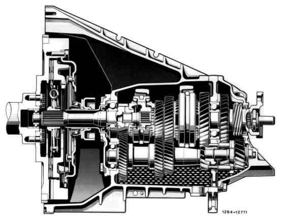

Мерсоводы.., воистину лень движет человечеством! Есть идея ,не снимая коробки с двигателя,опустив заднюю опору(наклоняя при эт КПП) и открыв лишь заднюю крышку МКПП заменить паразитную шестерню заднего хода(слив асло,;кардан с фланцем, трос спида предварительго сняв, разумеется). Можно ли провернуть эту авантюру? Что может помешать? кто сталкивался? Возможно, токо стопор слетел с направляющего вала. Кпп перебирал оч давно-напомните, МЭТРЫ?
Симптомы:- задняя передача включается;
- при отпускании сцепления машина слегка нач переемщаться,потом зацепление срывается и раздаётся характерный скрежет;
- назад выдернуть передачу удаётся с трудом(причём кулисой нужно сработать длинно-почти до 2 передачи и принудительно дать вправо, чтоб выйти на нейтраль;
- прочие передачи в келючаются как обычно.
Мнения???

Ребята, проблема с задней передачей на 716.213 остаётся. Что посоветуйте. Езжу тока вперёд :biggrin:
Соображения? Хотя б догадки?

Спасибо за анатомию! Поскольку у меня 716.213, то всё тож самое тока без шестерён 5 передачи.
Делаю вывод, что всё должно получиться без снятия КПП. Отрыл вгараже старую коробку с исправной з.х. передачей(подозреваю проблему с толкателем???)
, а м б и нет, как говорят в морге: вскрытие покажет. Желаем мне удачи и вперёд!!!
