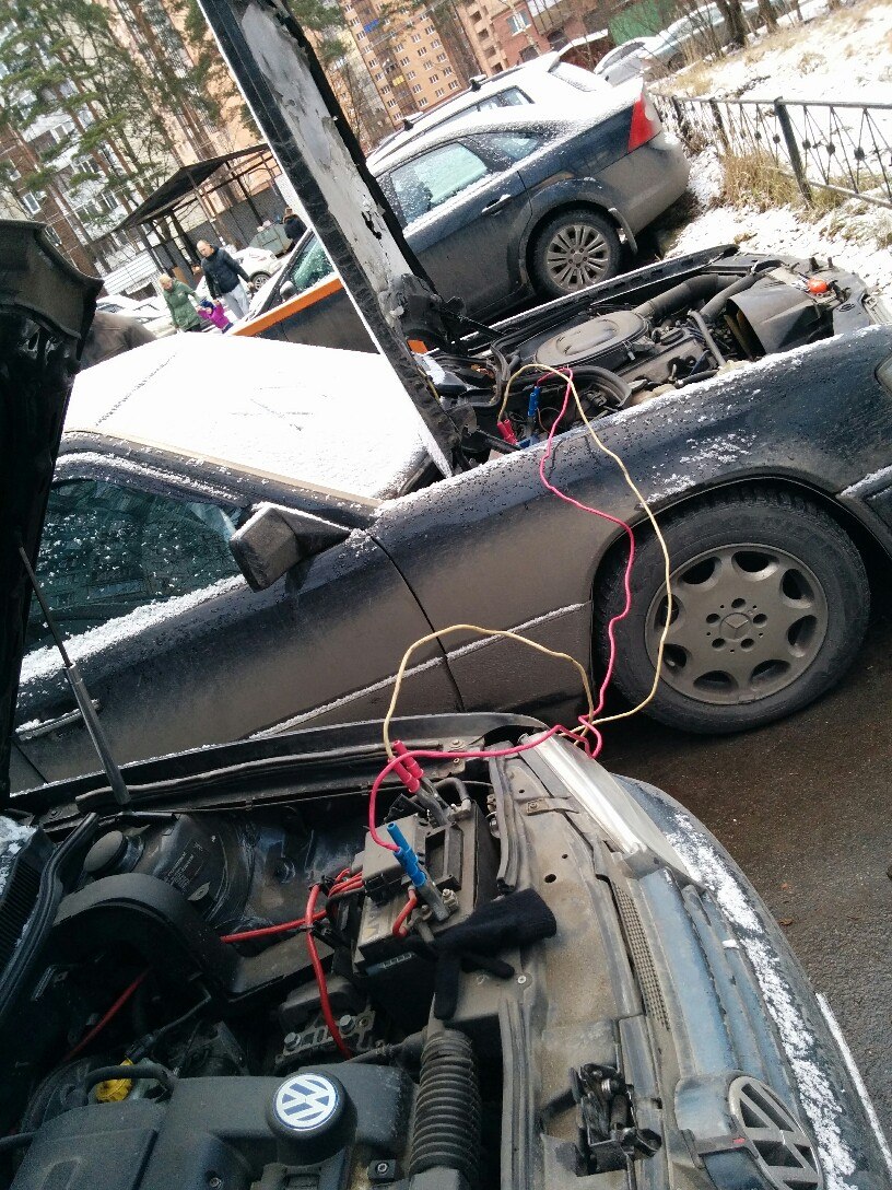

У меня он загорается при открытии задних дверей, а при закрывании тухнет. Но, есть и кнопка на консоли, но я не забываю ее выключать, хоть и пользуюсь ей редко.
Аналогично, но вот уже который раз забываю выключить именно кнопку, после того как что-то достаю с заднего сиденья. В итоге вон сегодня развлекался.
