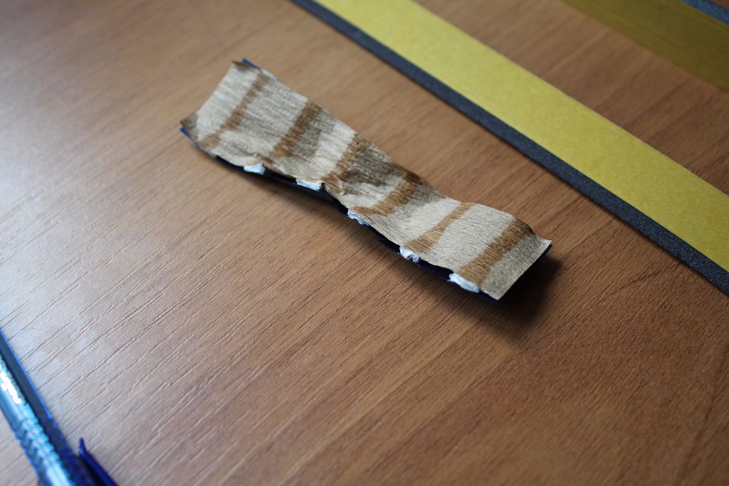

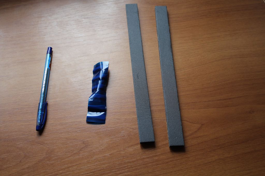

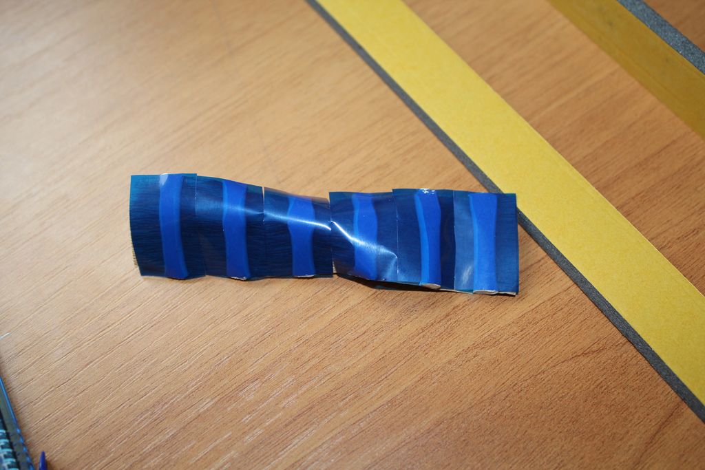

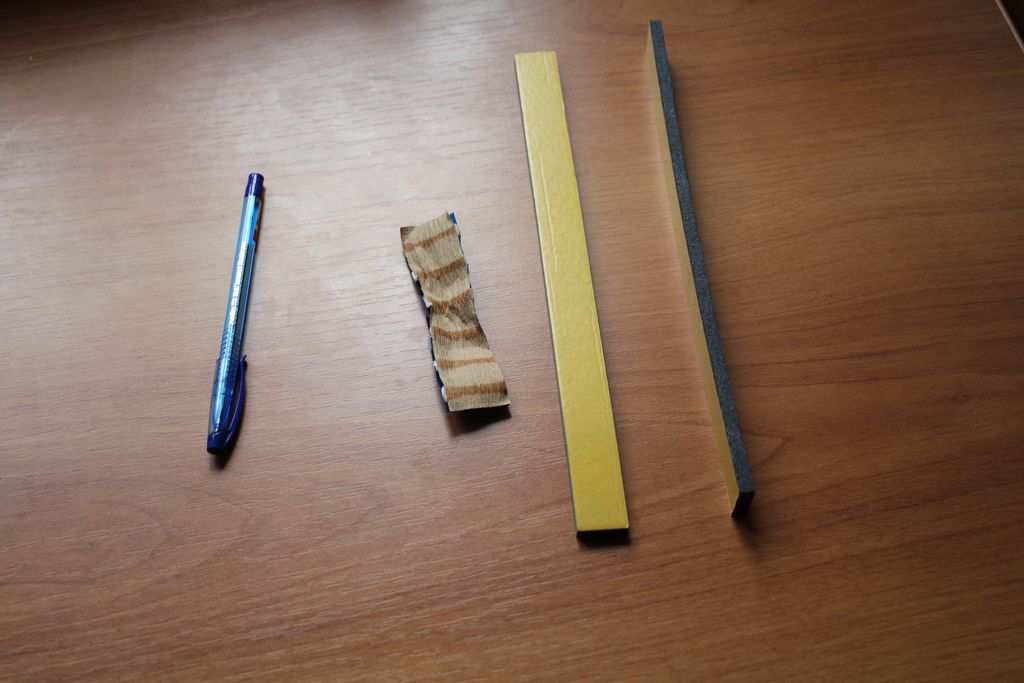

Теперь новый вопрос. К радиатору (неоригинал BEHR-HELLA) печки в комплекте прилагается документация, пакетик с кольцами, болтами, гайками и самоклеющиеся уплотнители, они разной толщины и длины. С тремя самыми длинными уплотнителями я разобрался, т.к. на предыдущем радиаторе было видно как были приклеены уплотнители. Остались два коротких и широких (на фото оба справа). Куда их клеить и что за эта штука с белыми полосками на фото справа от ручки?

привет! Это клеется на радиатор с верху и с низу. А белые полоски по бокам на ребра.
А самый длинный и широкий уплотнитель из поролона (на фото его нет) куда клеится? На предыдущем радиаторе он был приклеен (на все четыре ребра) по периметру радиатора. К сожалению, я сейчас фото не могу сделать, их нет рядом.

Длина ребра радиатора на рисунке 238 мм. Длина короткого уплотнителя, что на фото в сообщении №10 - 255 мм, лишнее отрезать?
