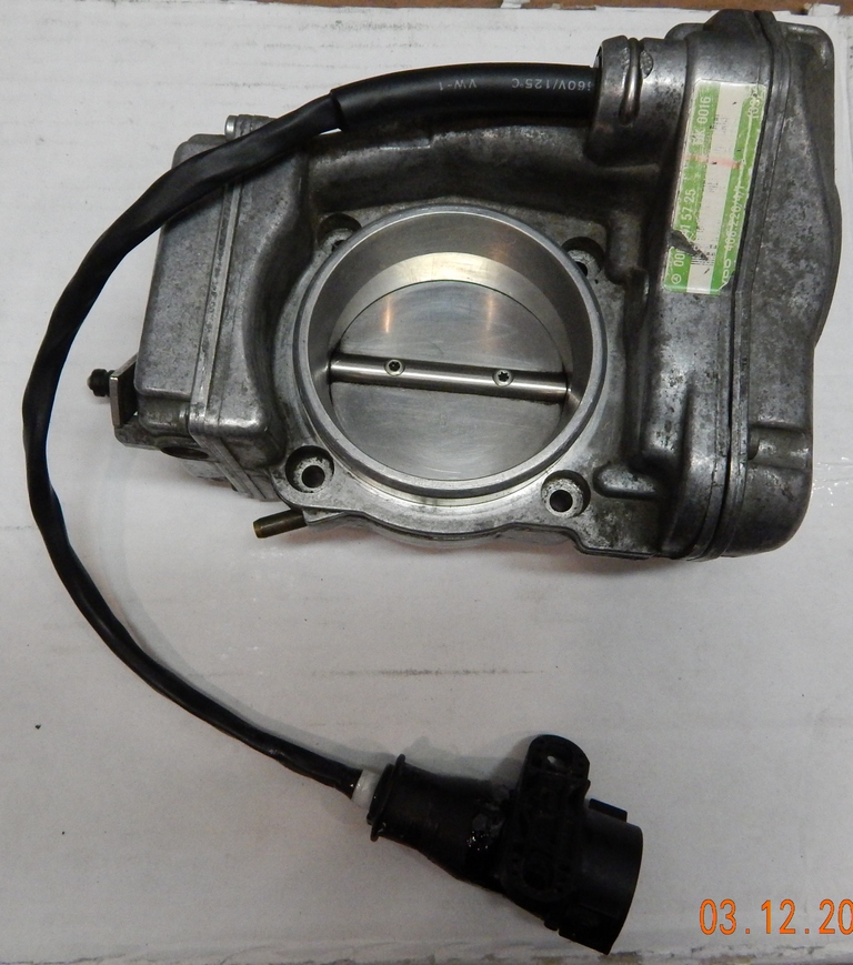

Чем слушаете? Не моторную косу, это само собой, а жгут дроссельной, он внутри также осыпается, как и коса.
Вот моя, с замененым жгутом. После этого обороты стоят, уже больше года! да, потенциометры я даже не смотрел, только провода.

Тогда смотри, если на нейтрали обороты стоят, а при включении драйва начинают плавать, значит подсос воздуха, у меня было через сгнивший адсорбер, я заглушил МОТ клапан на входе.

Сопротивление у моторчика какое? Она у вас в аварийном режиме висит, проверяте сопротивление и наличие питания, потому что оно может не поступаать на дросельку (цепочка пред №7 -> реле перенапряжения -> к.27 ЭБУ -> конаткты 4 и 8 дросельки для 6525)
