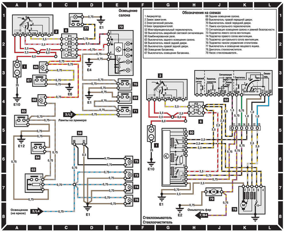

Всем привет, решил значит разобраться с прерывистым светом салонного освещения, то положение плафона на котором свет тухнет при закрытых дверях, у меня не тухнет, лампочки ремней моргают всевремя.Машина 124 1992г вин wdb1240231b707040.Значит что как, при открытии задних дверей, загорается задний свет, с конпки на консоли, он тоже загорается,если открыть любую переднюю дверь, при включенном свете фар и вынутом ключе, срабатывает зумер(противный сигнал) звукового оповещения, при открытой водительской двери, работает люк без ключа,от сюда делаю вывод что все концевики исправны, богажник тоже тухнет, ложил мобильник с включенной на запись камерой, плафон исправен, так как управляется массой, и она на нужном контакте присутствует, как будто открыта какаято дверь, при отключении этого пина, свет тухнет,ниже схема, которую нашел по освещению, у меня разводка не такая, а на водительской стойке, в месте второго концевика, соединительная колодка, на которую приходит + с блока комфорта слева под задним сидением, куда копать? а еще при открытии любой из передних дверей, щелкает какоето реле предположительно за приборкой, если у кого есть схема освещения с блоком комфорта, буду благодарен

у кого есть колодка соеденительная на водительской стойке, стоит под концевиком, выглядит как заглушка, к ней приходит один припаянный провот, и из нее торчит 4 штырька, посмотрите на сколько из них одеты провода
это разветвитель на концевик ничего особенного, зависит от конкретной комплектации машины сколько на нее приходит проводов
Реле стоит в блоке предохранителей, нужно просто у кого-то взять другой плафон и попробовать с ним )). Возможно проблема в плафоне
да нет, писал же, что если убираю сигнал с плафона, то тухнет

Уже разобрался, проблема была в том, что весь жгут, идущий с потолка, был перерезан за панелью, и соеденен, но два провода перепутали между собой, среди них коричнево-голубой, как раз концевики, соеденил правельно, все заработало, всем спасибо
