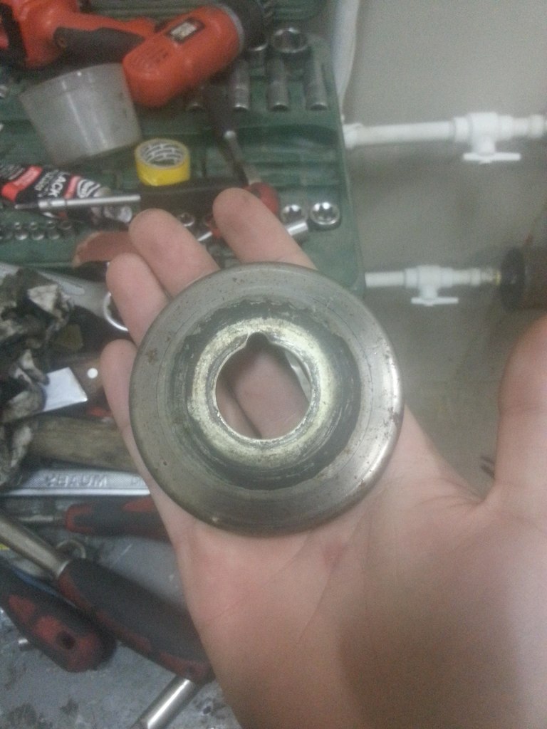

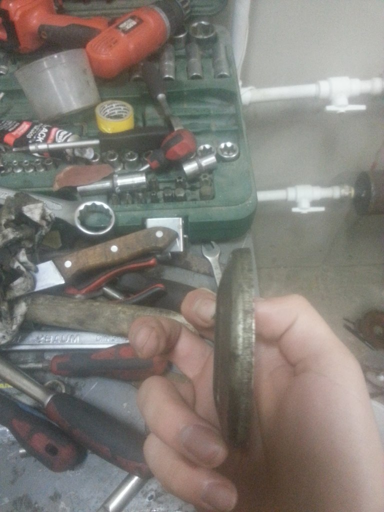

:rolleyes: вот не пойму что за зап часть подскажите знающии люди

по форме и размеру похожа на половинка шкива, но чёт не припомню чтоб на 104 были такие
если не размер, сказал бы что это шайба болта шкива колен вала, но больно размер велик, или фото такое...?
вообще уверен что это от этого мотора?

да сто процентов от мотора) но вроде все собрали роли не какой не играет=) про размер специально на руке сфотографировал что бы приблизительно поняли)

Точно половина клинового шкива, даже след от ремня есть.

если это было в моторе до ремонта, то предыдущий моторист специализировался на моторах ЗМЗ, там такой маслоотражатель за лобовым сальником ставится, а так похоже на половинку генераторного шкива...

добрый вечер дружище это просто половинка шкива генератора но никак со104 двс
ктото видно прикалолся
