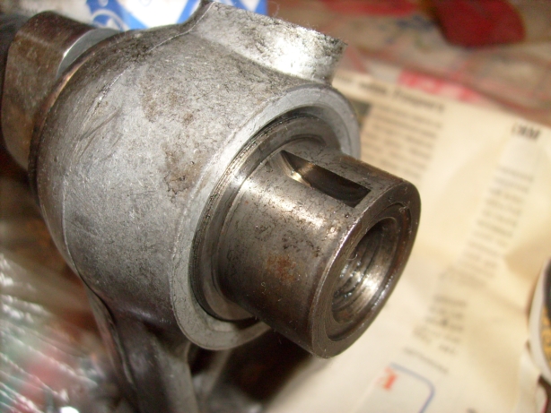

Вопрос про шпонку звёздочки распредвала на ОМ617 - во всех инструкциях она есть, причём в разных модификациях - со смещением на пару градусов и без смещения. Но когда я разобрал свой ОМ617 - то вместо шпонки у меня просто выступ на распредвале. Так и должно быть? Или у меня не оригинальный распредвал? И как тогда регулировать опережение впрыска, кроме как насосом?

Упс, не подумал что это и есть шпонка. Просто не доставалась и выглядела как литая. Спасибо ![]()

зачем тебе шпонка там шайба с риской есть она и показывает где надоВопрос про шпонку звёздочки распредвала на ОМ617 - во всех инструкциях она есть, причём в разных модификациях - со смещением на пару градусов и без смещения. Но когда я разобрал свой ОМ617 - то вместо шпонки у меня просто выступ на распредвале. Так и должно быть? Или у меня не оригинальный распредвал? И как тогда регулировать опережение впрыска, кроме как насосом?

ну шпонкой вроде как можно растяжение цепи скорректировать

Подтверждаю, видел такое в книге по мерсу. Эта шпонка со смещением (ступенькой) может быть.эт как так поделись опытом????
#9
Отправлено 29 December 2014 - 17:53
Шпонки:
A 621 991 04 67 - 4 градуса по КВ;
A 621 991 02 67 - 6,5 градусов;
A 621 991 01 67 - 8 градусов;
A 621 991 00 67 - 10 градусов.
