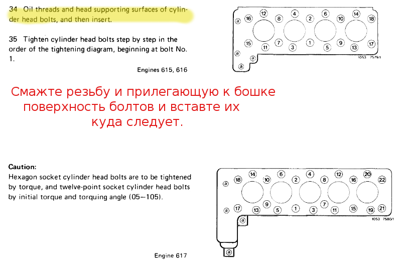

Вот подлинная инструкция по сборке.
Про смазку болтов специально выделил и перевел.
34 пункт.

Тут главное не переусердствовать с маслом. Во-первых, резьбы в блоке нужно полностью вычистить от масла тряпкой, промыть бензином и продуть до блеска. Во-вторых, болты смазать, а не окунуть в масло, чтоб с него аж лилось. Можно и окунуть конечно, но протереть, чтобы не капало ничего. И можно затягивать нужным образом.
34 пункт.
буду знать,как раз ток сегодня башку снял
