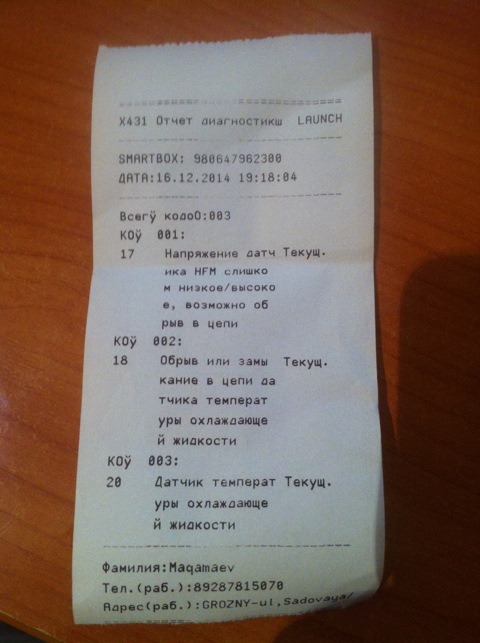

Диагностику делал и не один раз,на фотке видно. Вчера еще раз сделал диагностику А там ошибки другие. Номера ошибок 04 Измер. массы воздух с нагрев. провод. сигнал не достоверен,06 потенциометр СО сигнал не достоверен,11 Насос вторичного воздуха Обрыв/короткое замыкание..
Ну, 04 - расходомер врет
06- думаю лямбда, но она врет из-за расходомера
11- можно не думать о нем.
