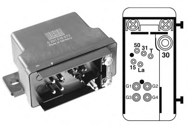

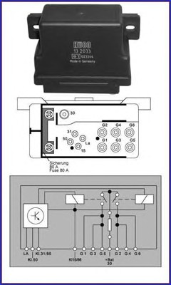

Всем привет поменял реле накала стояло с фищкой на четыре контакта как на первом фото (без датчика температуры) я поставил на 5 как на втором (пятый контакт на датчик температуры) к какому из двух датчиков температуры его подключить подключал к тому что ближе к морде авто разницы не увидел реле отробатывает максимальное время! Что делать!?

Я покупал специальный датчик для такого дела, в котором два штырька - один на показания приборки, другой на реле.
Но и от обычного одноштырькового 100% работает - проверено.
