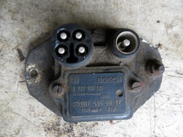

Подскажите как подобрать комутатор, мотор 2.3 м102 85г. то что стояло на машине не могу найти. точно помню что стоял не родной. по каким параметрам подобрать? стоит ли ставить б\у?

выглядит так как на фото,просто я не знаю в чем различие между ними. б\у если брать ,то как их проверять?? машину начинаю собирать после обработки днища,установил мотор коробку ходовую.надо начинать подключать электрику. так возьму б\у но как понять если машина не заведется? из за комутатора или из за чего нибудь еще?

комутатор был двух разъемный,был похож на этот

Все зависит от системы зажигания. TSZ или EZL . В посте 5 коммутатор TSZ.
Этот и есть...еще может быть в большом квадратном корпусе(старого образца),без разнице какой ставить..
Кстати не обязательно б\у,сейчас появилось куча заменителей оригиналу недорого..
Зы,если коммутатор дохлый-нет искры...
Huco 13 8019 Коммутатор зажигания 1 940руб
а как понять что у меня стоял tsz или ezl?
на 123 м102 стояли рестайловые комутаторы без сопротивлений с алюминиевой рифленой крышкой - TSZ8
