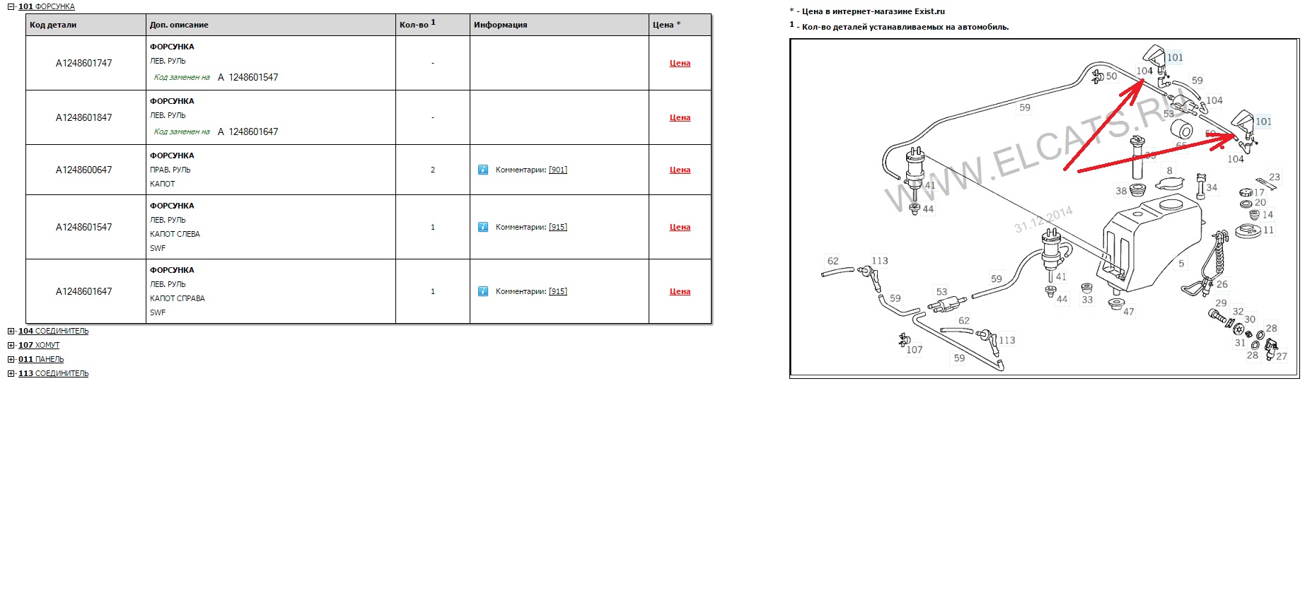

Коллеги, всех с наступающим Новым Годом!
Хочу пожелать всем приятной возни со своими мэрсами в новом году!
Теперь вопрос:
Чем можно заменить родные форсунки омывателя ветрового стекла W124?
Вопрос о замене встал после того, как exist не предлагает ни одного варианта, т.е. номера бьются, но цен и сроков поставки нет.
