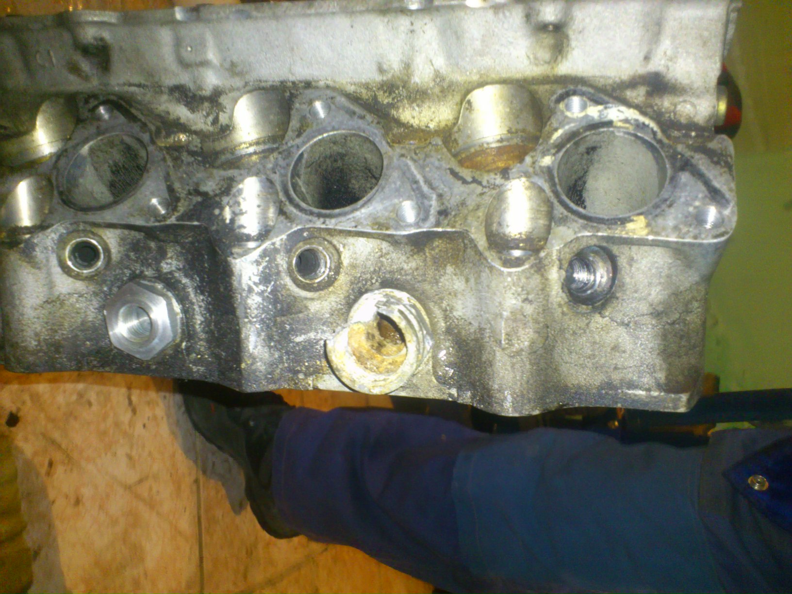

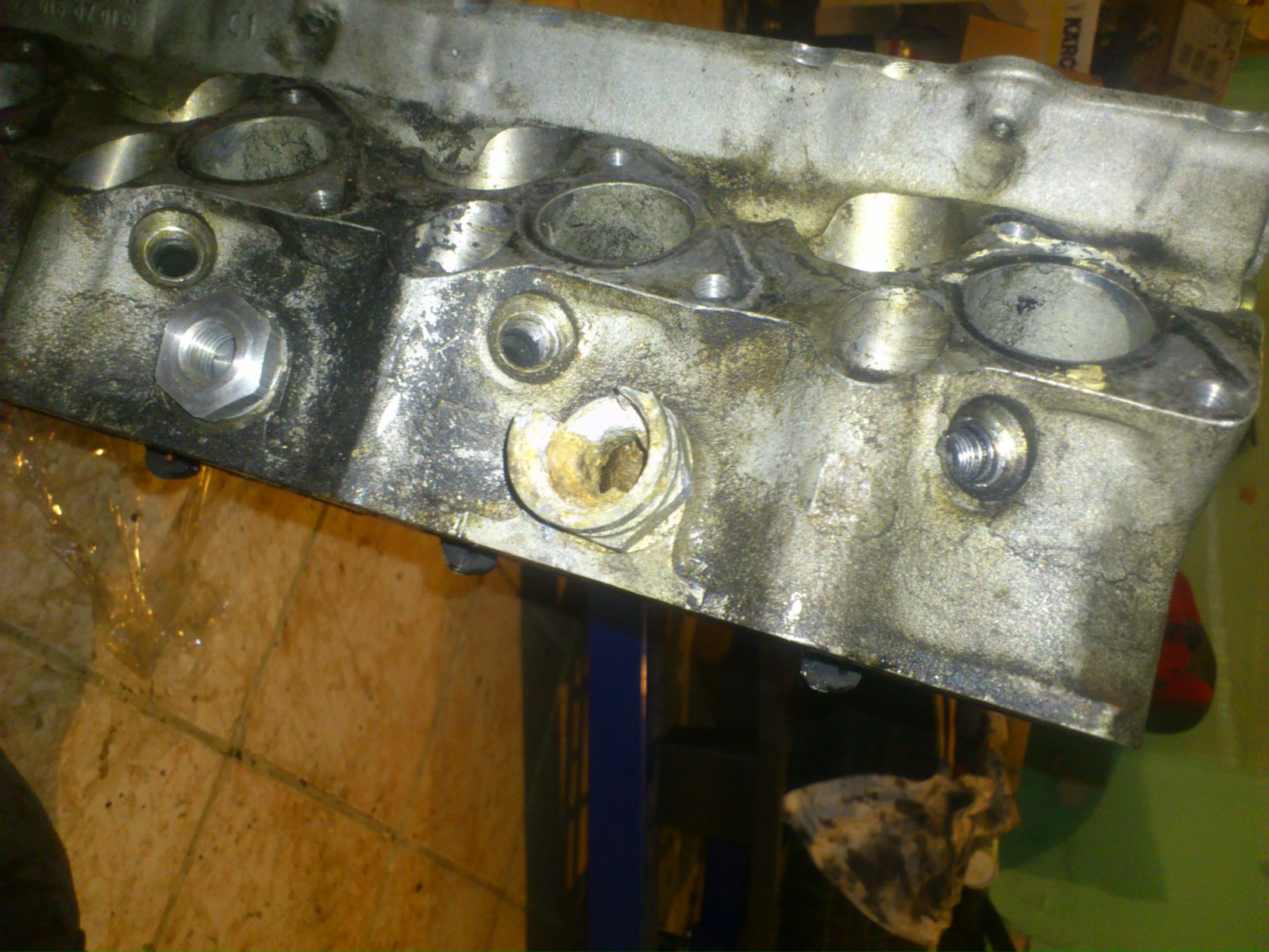

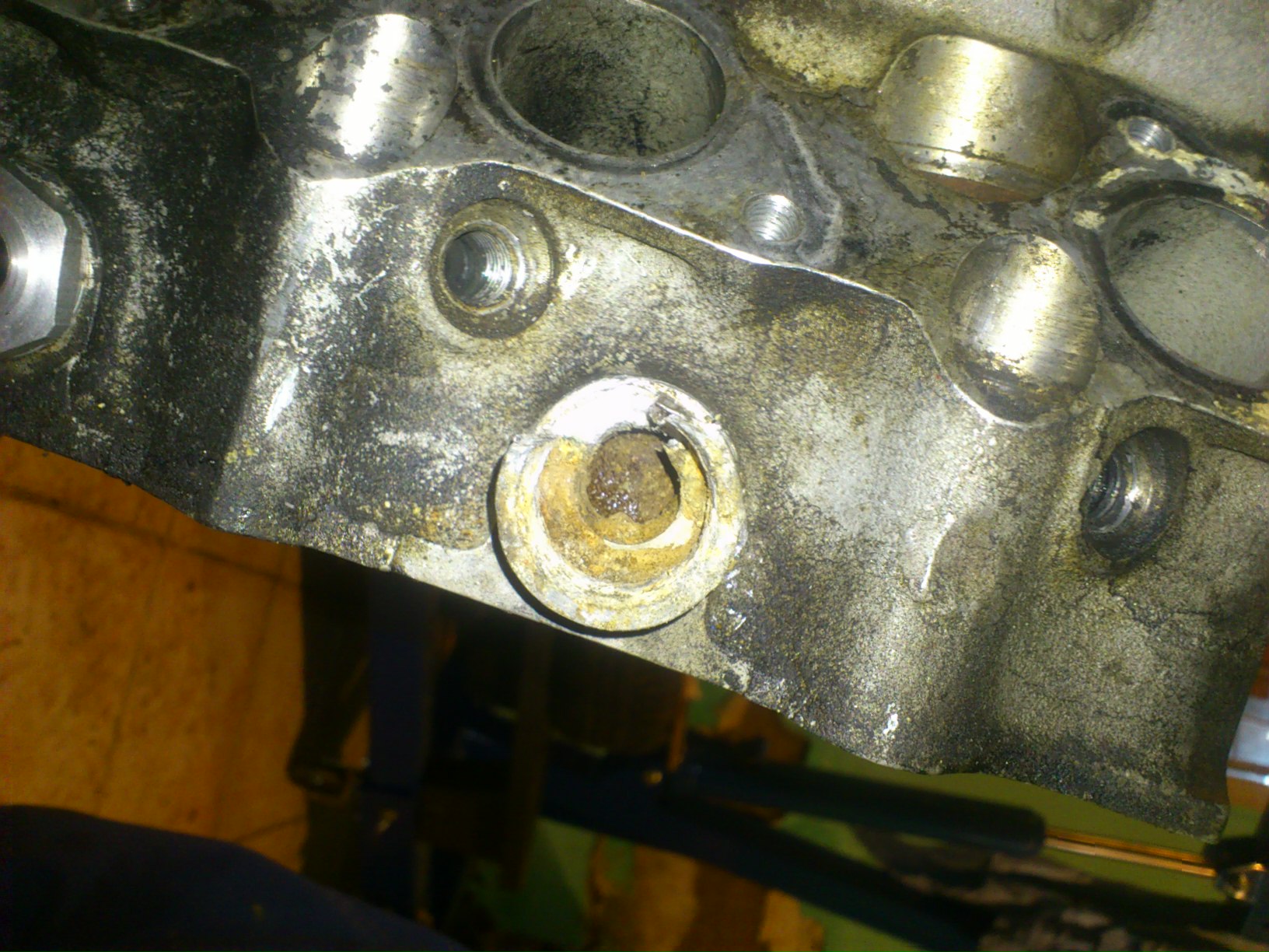

Имеется голова от ОМ 602.911 вот с таким штуцером : при попытке открутить его, он развалился пополам - сгнил.
Возможно ли извлечь остатки, или тольно на координатном станке растачивать и проходить резьбу?
Кто-нибудь сталкивался?

Частораспространнёное явление.
Мне удавалось пару раз выковырнуть остатки ввертыша.
А пару раз - не удавалось. :D - вклеил на поксипол. Ездиет ка новый.. :D
Тактика действий?

Выкручивал лёгким постукиванием маленьким зубильцем.
Матерился от сердца.. :D

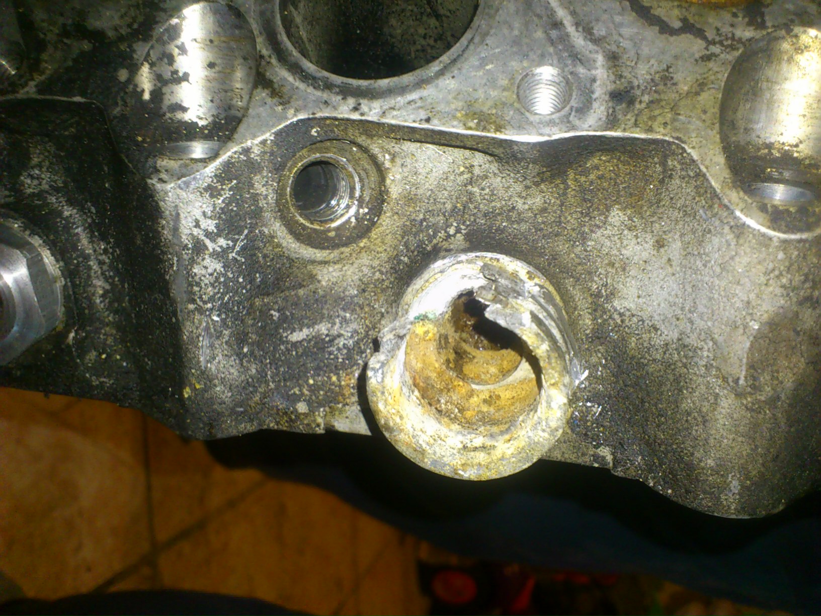

При замене прокладки головы решил его открутить ..сорвал резьбу ...к аргонщику и заварил и все....ездило покуда резибу гайки форкамеры не сорвало...лечится одним словом
