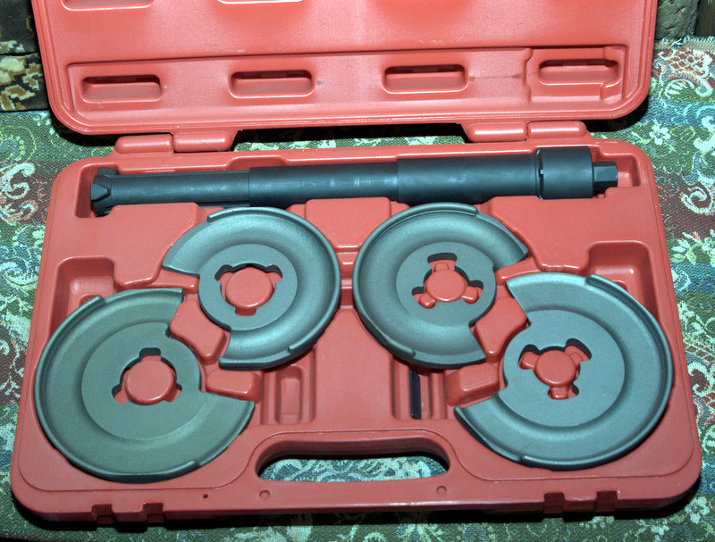

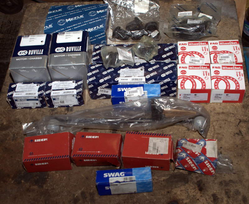

Прошу помощи по нескольким вопросам. Перебрал ходовую, накинул вот такой комплект:

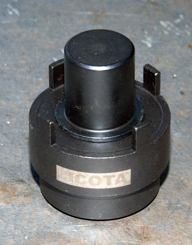

Кстати, приобрел по этому случаю стяжки и ключ для ступицы, реально упростило задачу, но дорого, и стяжки все равно не идеально подходят, приходится на домкрате расслаблять пружину, после этого стягивать. Также и обратно.

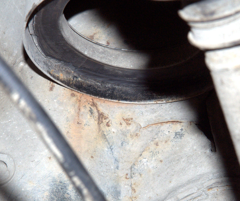

1) Обнаружил сзади вот такую беду под чашками. На фото плоховато видно, но там трещина уходит под чашку. Что лучше сделать? Сам по кузовщине не силен, если честно.

3) Когда машина с гаража все - ок. Постоит в холод на улице, начинаешь ехать, и четко от 45 до 55 км/ч слышен жуткий вой. Чуть покатаешься - все проходит. Машину остудил, вывесил на подьемнике, оказалось воет новый подвесной подшипник. Подшипник брал MEYLE. Затягивал в нагруженном состоянии кардан и подшипник. Возможно ли, что он пришел в "сухом" виде, а я не посмотрев воткнул? Или он все-таки закрытого типа, и просто брак?

1. варить. со снятием балки моста, бака и частичной разборкой салона.

3. мелле, феби, оптимал - фирмы которые впринципе нельзя покупать и ставить на свои машины.
купи оригинальный и забудешь про него лет на много. на худой конец SKF.

1) Уточните пожалуйста, достаточно просто проварить имеющиеся трещины, или надо вырезать - заваривать новый металл?

1.. надо смотреть по месту. если трещина небольшая, достаточно просто е заварить и усилить шов косынками. если большая - вырезать и варить изнутри, потому что трещина не причина а следствие.
