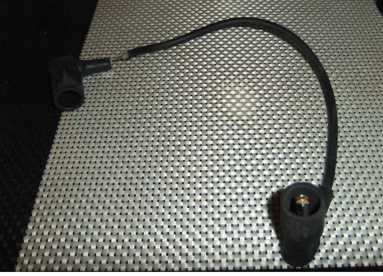

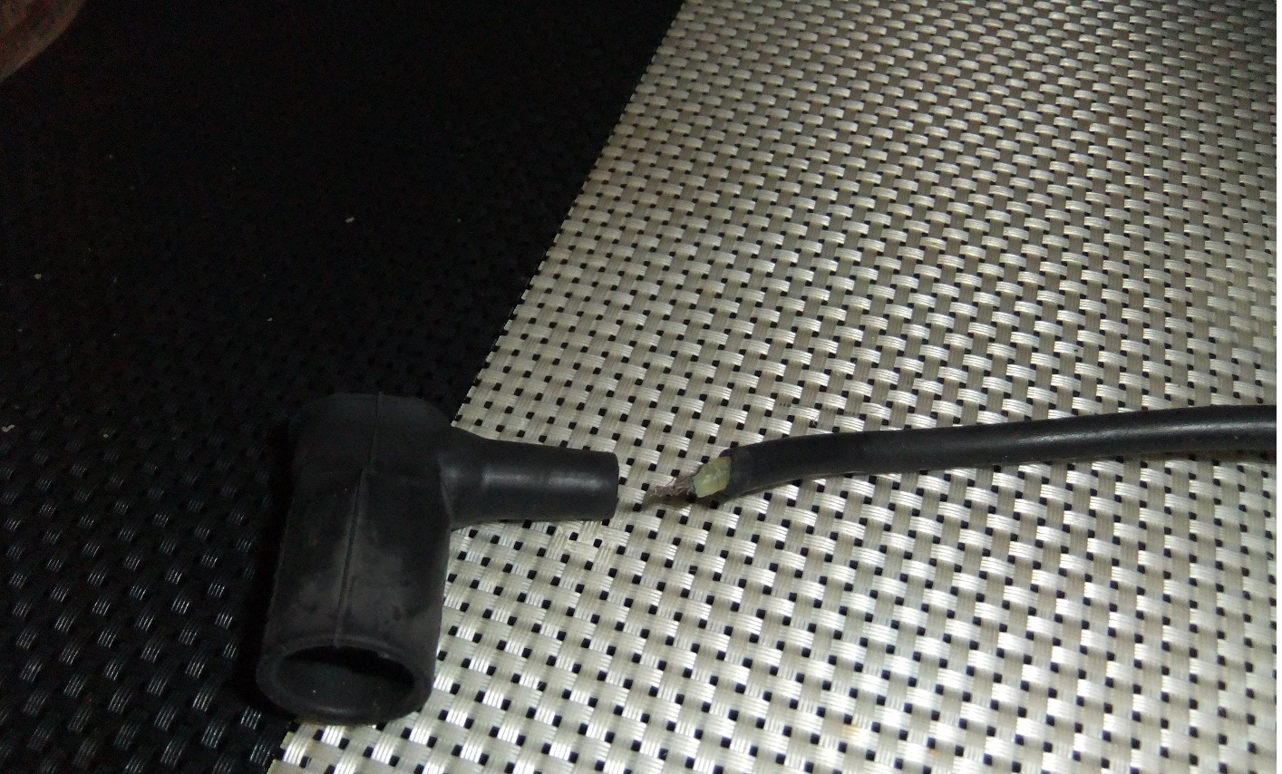

симптомы-заводитса не с полпинка как вчера :mrgreen: а секунд через 5 маслания стартером, троит после запуска и прочее и так в течении недели..... в общем то в один прекрасный, и как обычно ответственный, момент заводитса перестал воопще, :mrgreen:
после полной перекапывания проводки и проверки искры (искра была как ни странно) но какая то не уверенная-решил прозвонить ВВ провода, и вуаля-первый же поганец (центральный- от катушки к распределителю) оказался в обрыве, причом пришлось дёрнуть довольно сильно чтобы понять что БЕРУ отгнило внутри окончательно.
Вывод-при первых симптомах плохого запуска НЕ НАЧИНАЕМ ВЕРТЕТЬ КЕ, а проверяем ВВ часть. :biggrin:

Он оно чё, Петрович! :biggrin: :biggrin:

не знаю, кто и как, а я, при замене свечей, всегда звоню провода, бегунок и осматриваю крышку внутри.
