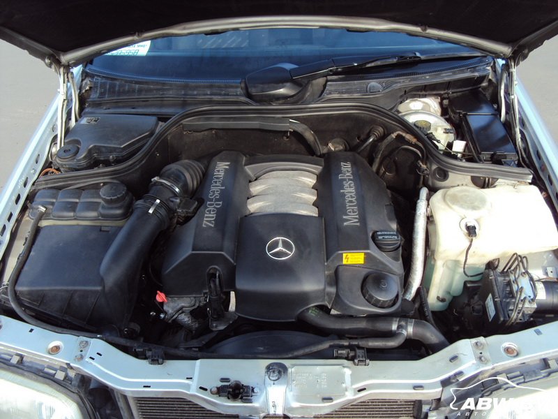

Вопрос касается только мотора. Подскажите,если кто что знает о данном движке. Достоинства,недостатки. на что обратить внимание при покупке?Спасибо.
двигатель 2.4 v-образная шестерка-w202 1999-2000 год
