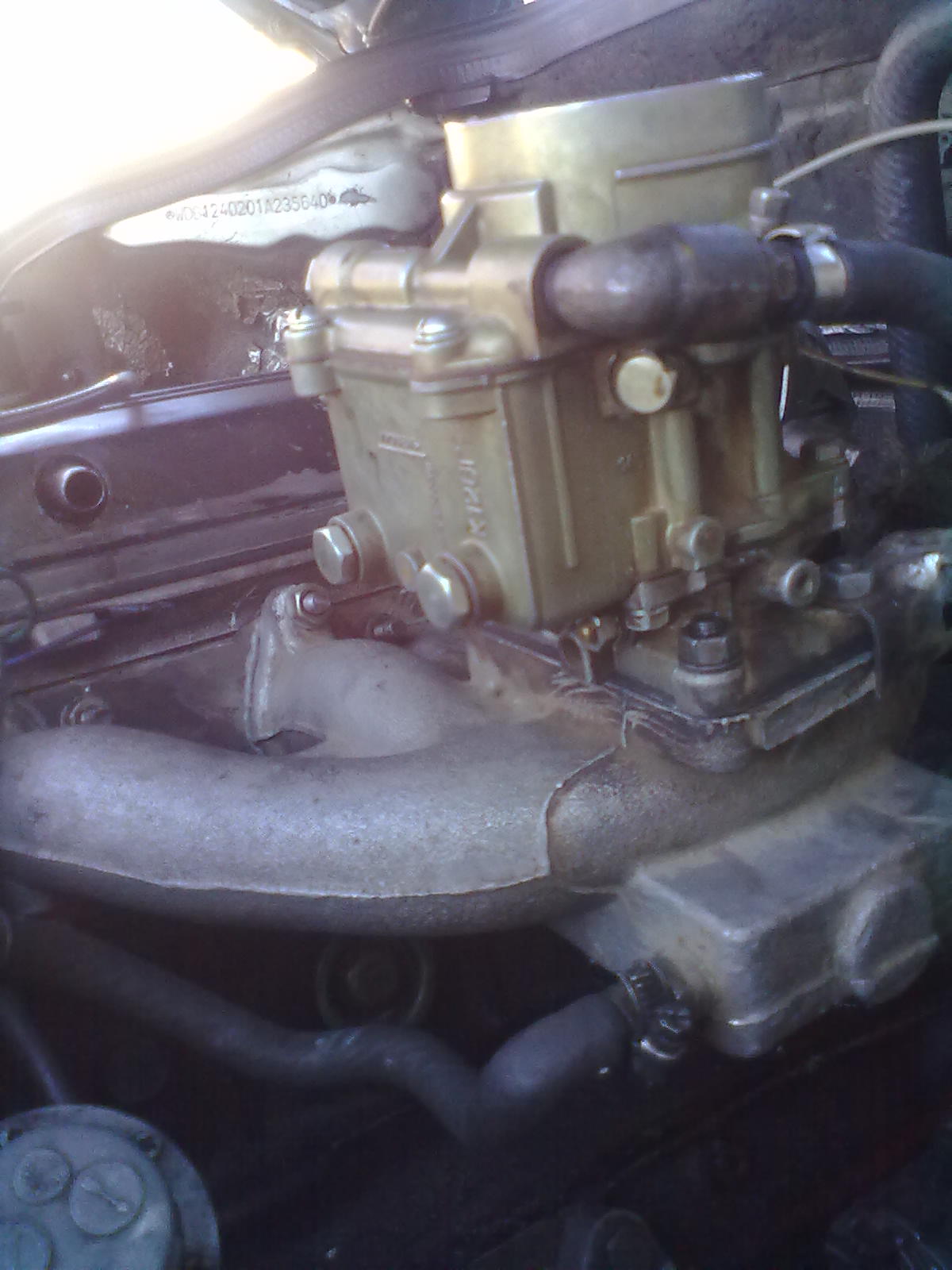

Двигатель 102, объём2,0!Вообщем история такая.Старый Stromberg 175CD сняли и поставили москвичёвский коллектор и волговский карбюратор через пластину.(8мм) машина заводится отлично.динамика хорошая.Карб 2ух камерный.движка после ремонта.КОльца клапана, направляющие втулки и т.д. Провода свечи новые.проблема в том что на холостых не работает 4ый цилиндр.компрессию не мерил.кольца новые.полюбому не притёрлись.(не проехала еще и 100 км) На холостых снимаешь надсвечник с 4го цилиндра.без реакции....на оборотах заметно.одеваешь, на оборотах работает отлично.отпускаешь газ движку колбасит...что может быть?трамлёр не пробитый,целый.подскажите.порядок зажигания 1342?или я ошибся?вообщем жду полезные советы.

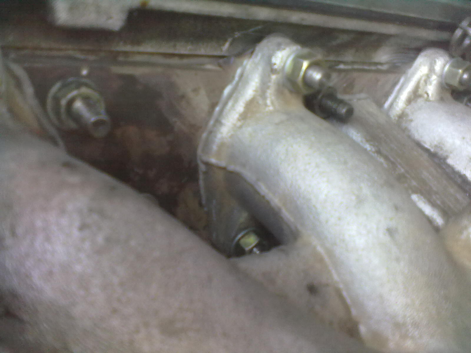

Померил компрессию.Все давят 8. думаю потому что Кольца новые.еще не сели не притёрлись.Кабром пшикали.там всё чётко.провода свечи поменяли с заведомо рабочей машины.всё равно без изменений.не работает 4-ый цилиндр. Карбюратор снят с рабочей машины.

#7 ОФФЛАЙН   Temruychanin
Temruychanin
  • Cообщений: 3399
Отправлено 07 January 2015 - 13:55
Компрессия ниже предельно-допустимой (педаль газа при замере нажимали ?)
может беда в трубке, которая на коллектор в четвёртый приходит ?
