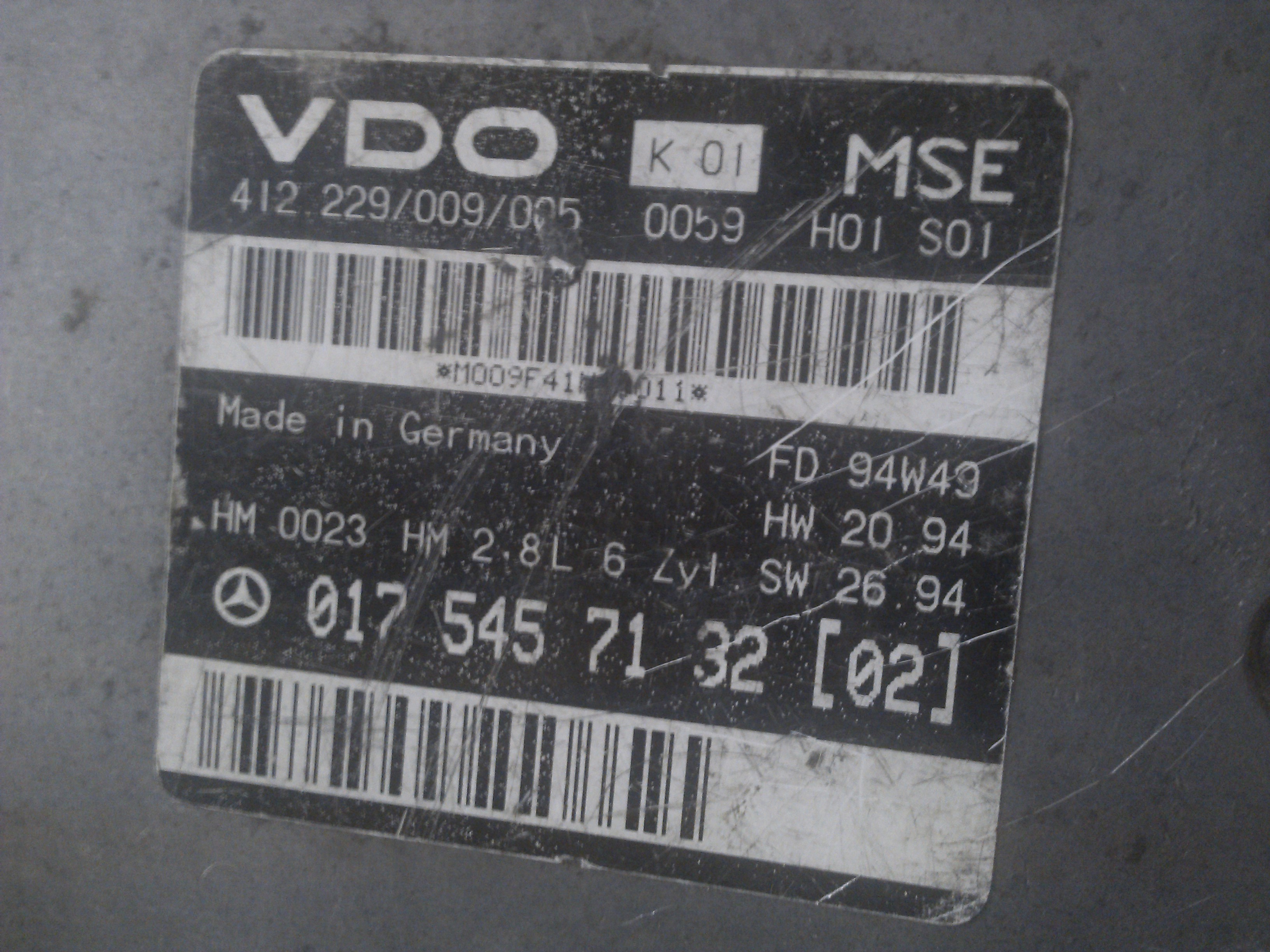

Стоит ECU - VDO 0175457132, правда не совсем уверен, что это тот, который нужен, так как скорее всего менялся.., проводка заслонки не с лонжерона, а из основной моторной, разъем на 8 контактов. И сразу вопрос о ремонтопригодности данной заслонки, возможно ли, где-то помню читал что такие не ремонтируются..

Хорошо, буду выяснять, а по поводу этой заслонки, ничего не подскажите, возможно ее реанимировать? Просто проводку от разъема до нее, я пока не трогал. А думаю что там собака точно порылась..
И блок VDO 0175457132 ставился ли на данную комплектацию?

блок хороший, ставился на С280, богатый на диагностику...

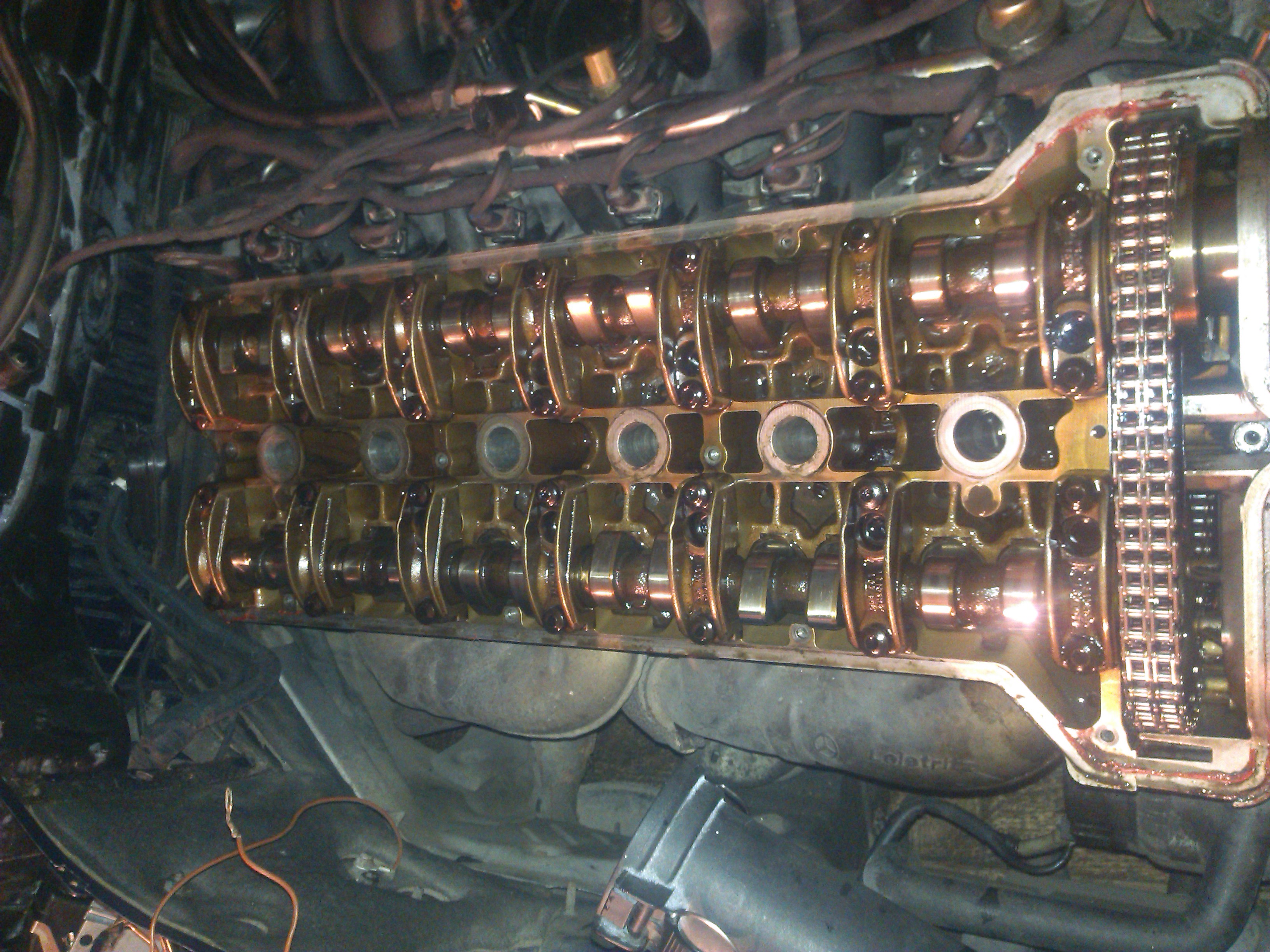

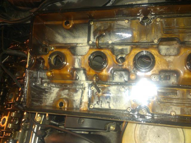

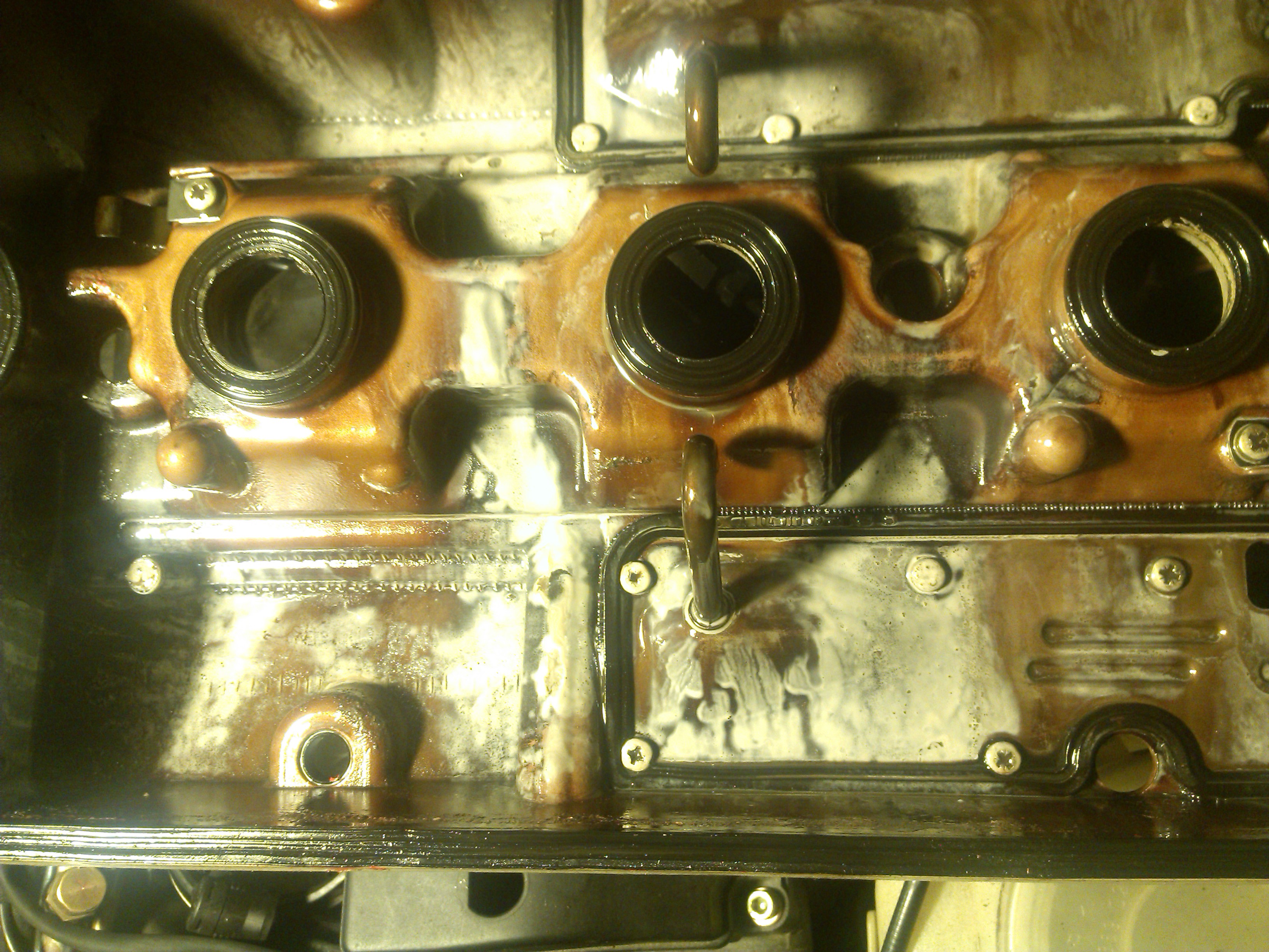

Пока нет адаптера проверил метки - все ок. Только как-то насторожил налет на клапанной крышке и слишком жидкое масло, есть надежда что в нем очень много бензина, так как пытались заводить очень долго и мучительно... не хотелось бы чтобы это был антифриз.
W202 95г.в., 2,8 МТ, 104.941, без ASR, без круиза

VDO 0175457132 Этот и должен стоять
