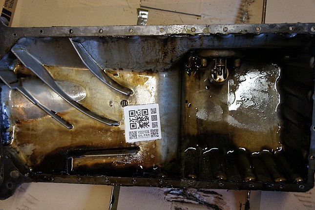

на 102 поддоне есть круглый пятак на дне который я лично всегда считал именно магнитной ловушкой :shock:
