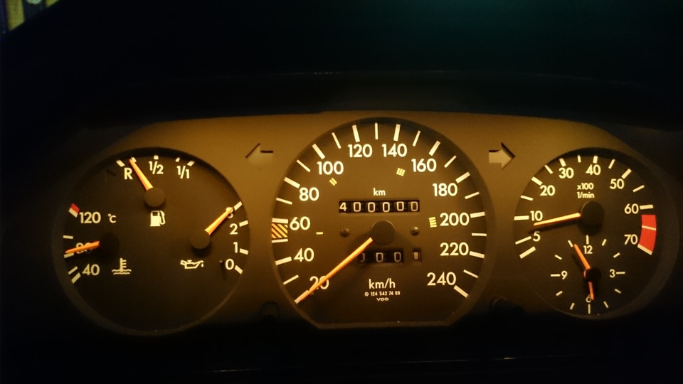

Не прогревается движок, зимой в -15 или ниже, постоянно стоит на 80 г, на трассе не опускается. Если постоять начинает подниматься, но не сильно, и печка салон не сильно прогревает, термостат менять? На расход это влияет?
Температура постоянно стоит 80г

на 110-м моторе стоит магнитная муфта. термостат на 87*. это нормальная температура для этого мотора.
печка не греет по причине забитого радиатора . замени радиатор печки на новый и будет тебе тепло и приятно...

Мне кажется что движок должен нагреваться выше, кто то говорил что под 100 темп. это нормально для них, но не как не 80

на ходу, даже летом в жару, 110-й не нагреется выше. на холостых разве что...
он может нагреваться до 105 градусов, но для этого мотора это нонсенс...
мотор сам здоровенный, работает как радиатор и почти жёсткий привод вентилятора не дадут ему нагреться.
можешь сунуть в радиатор градусник. вряд ли он покажет больше 85*.
если хочешь его побольше нагреть, прикрой часть радиатора картонкой снаружи.

думаю всетаки 83-87 температура должна быть.
тоже часто от холода и небольшого перелива опускается до 80.

Отправлено 08 January 2015 - 01:37
Один в один такая температура!Пару часико назад на форуме фото приборки с нормальной температурой
