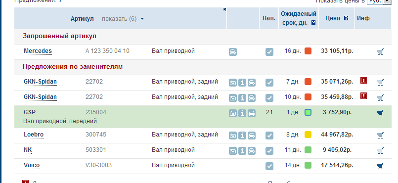

Нет, оно конечно две новые оригинальные поставить и проще, и лучше, но вот примерный порядок цен:

#8 ОФФЛАЙН   persona_non_grata
persona_non_grata
  • Cообщений: 6843
  • Город:Витебск
    Велик colnago
Отправлено 07 January 2015 - 12:47
Смотри, чтобы этот кетай не оказался на пару санитиметров короче. Хррошая яма и его разорвёт пополам, если сам до этого не развалится, потому что сделан из сплава железа и пластилина.

#9 ОФФЛАЙН   stka80
stka80
  • Cообщений: 287
  • Город:Воронеж
    W123 240d, Renault Kadjar
Отправлено 07 January 2015 - 12:51
Я про него и говорил, а что может быть он не подойдёт? Я очень много запчастей на разные машины заказывал, но что не подходит ни разу не было)))

#11 ОФФЛАЙН   FET
FET
    Master Po
  • Cообщений: 1539
  • Город:Белгород
Отправлено 07 January 2015 - 14:50
Про GKN\Loebro разговор тут был, даже отзывы неплохие, но тогда они меньше 10 т.р. стоили. Правда, конкретного опыта использования я пока не встречал. Так что лучше б/у оригинал.

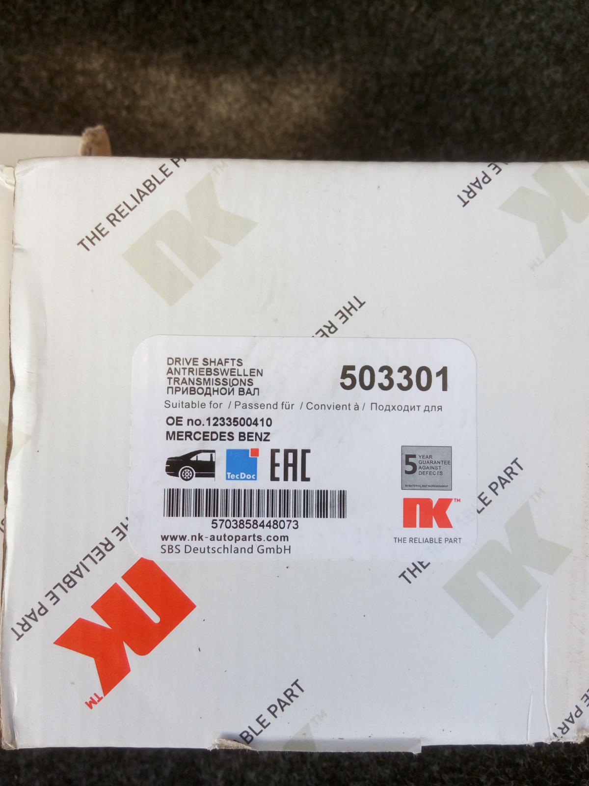

Отправлено 19 June 2018 - 19:44
Всем,привет!Сталкивался кто с приводом NK 503301?В 2015 он стоил в 2.5 раза дороже GSP 235004 , сейчас сравнялись,пишут Германия(или тот же Китай).
W123 230E,1982г.в., акпп ,тахометр , круиз , весь синенький.

#19 ОФФЛАЙН   pulepu
pulepu
  • Cообщений: 84
  • Город:42,47,78.
    w123 230Е
Отправлено 21 June 2018 - 06:25
Заказал NK,отпишусь что прийдет.

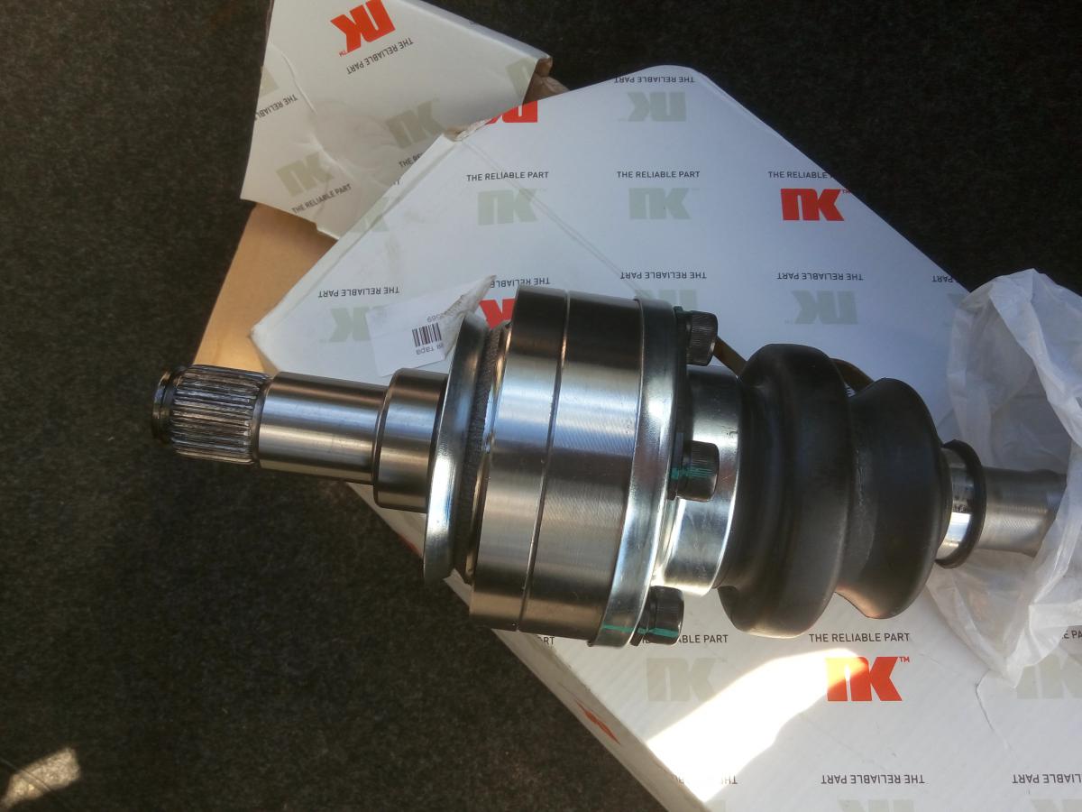

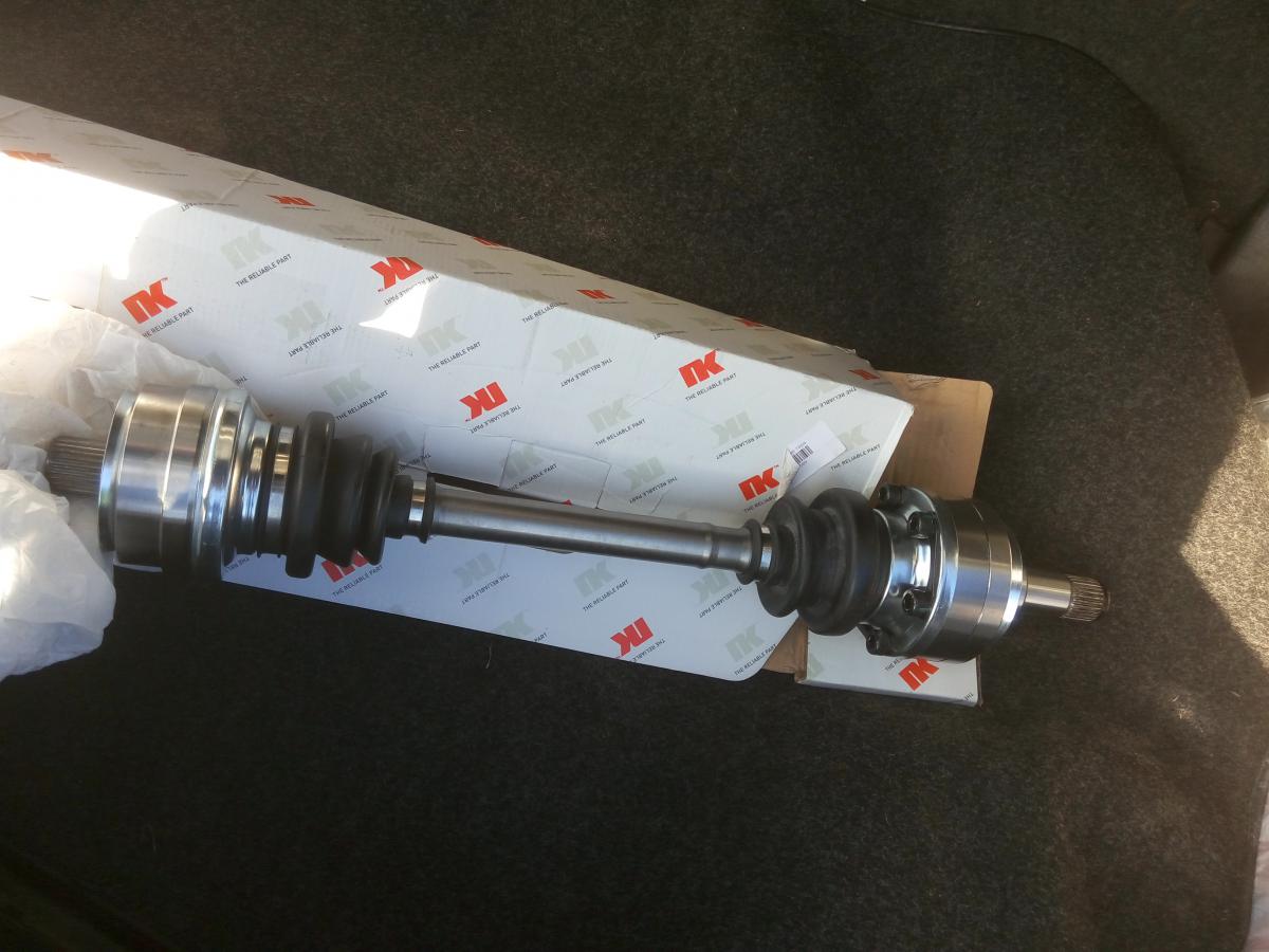

#20 ОФФЛАЙН   pulepu
pulepu
  • Cообщений: 84
  • Город:42,47,78.
    w123 230Е
Отправлено 27 June 2018 - 07:24
Пришла полуось,на выхи поменяю.
