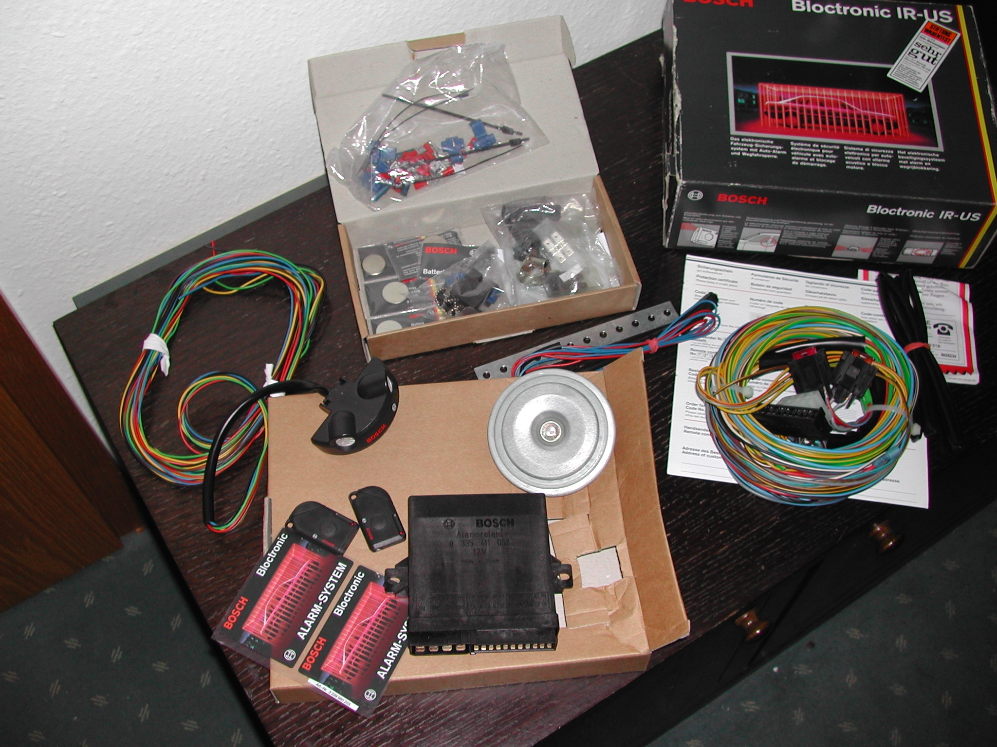

... Нашёл свою сигналку, оказывается, стоит bosch bloctronic. Датчик салона и брелок как на фото. Думаю, и остальное тоже...
Теперь остаётся найти инструкцию и место, где мне намутят доп. брелок))

Если это то что на фото, я сомневаюсь что это оригинальное
Вам к тем кто сигналками торгует или устанавливает

Да, это то - что на фото. сегодня немного уделил времени ведёрку. Просто изначально я думал, что оригинал. Но ошибался.
