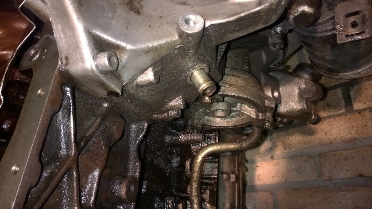

Всем привет !

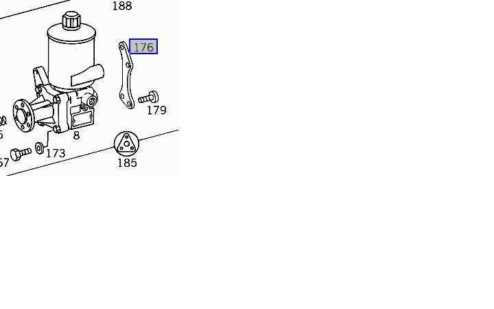

есть вопрос по закреплению задней части двухконтурного гура от 124 к кронштейну блока 104 мотра - вот фото сзади получается что задняя часть гура висит - в епц глянул есть кронштейн под номером
A0004610043 по фото схожий с тем что мне надо - но он идет только на турбодизеле 4матик ...и не на одном 210 и обычном 124 не ставился ....
есть вариант колхоза при помощи остатков старого кронштейна от 103 мотора - там он на натяжителе ремня

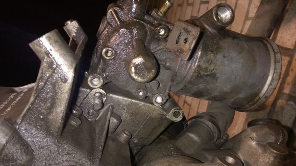

и второй вопрос - что к данной трубе подключалось ?

с гбц шланг вентиляции

По первому вопросу.
Должен стоять кронштейн что на картинке но и на обычном насосе он тоже стоит.
По второму вопросу это нижняя вентиляция картера и от этого патрубка шланг идёт на впускной коллектор а от коллектора на кронштейн крепления дроссельной заслонки.

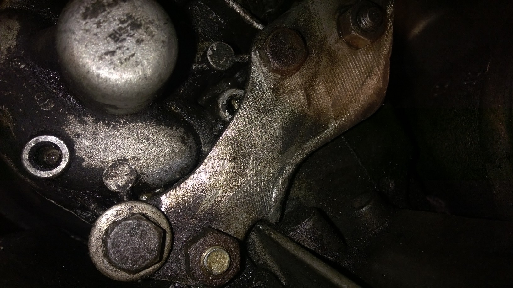

да спасибо всем за участие - болгаркой обрезал кронштейн от 103 мотора и все как родное
