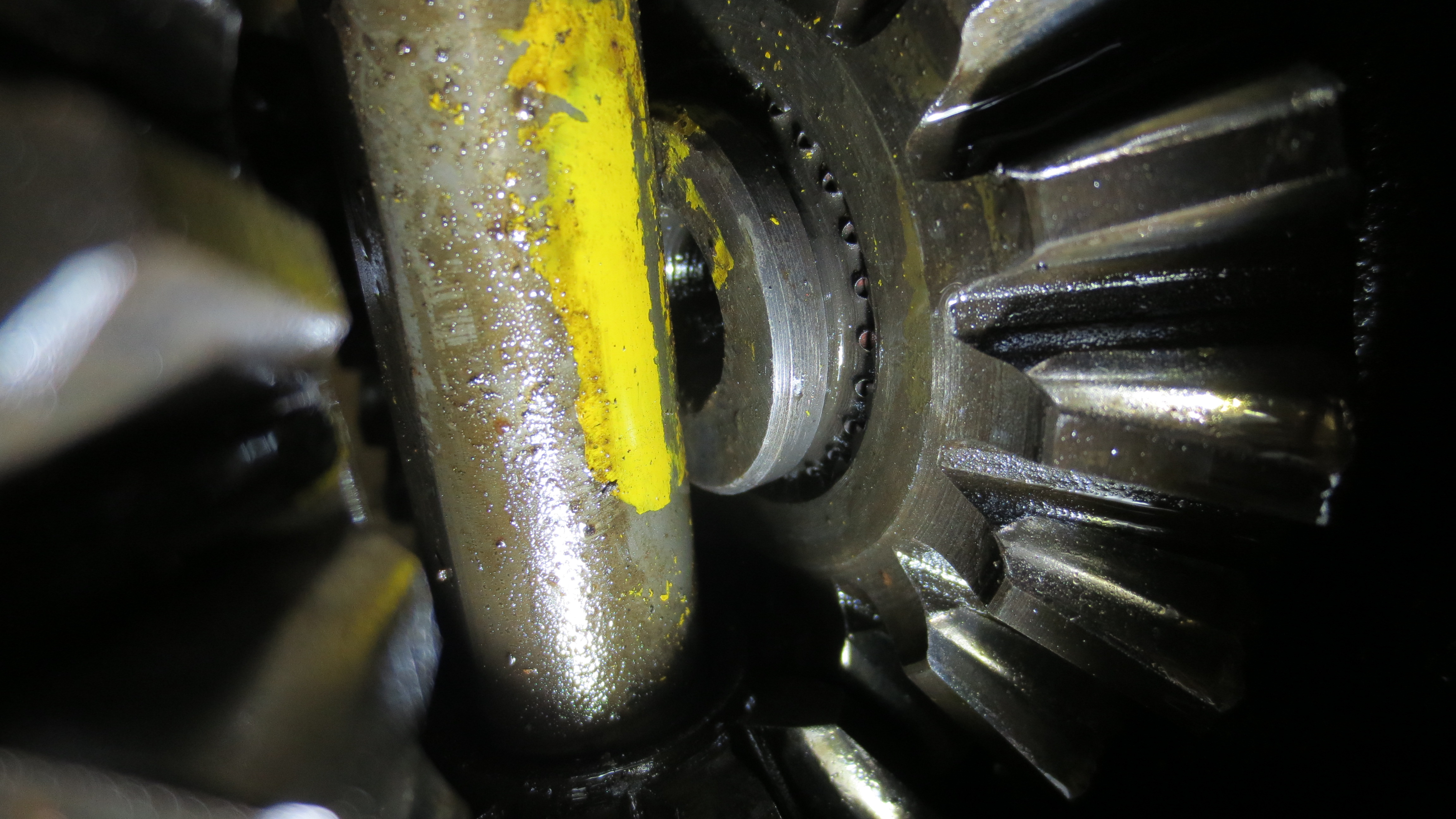

Не могу вытащить из редуктора, левую полуось. Ходит туда сюда- 3мм. Правая вышла без проблем, кто знает что делать. Стопора вытащил.

Если стопор снял - должна выйти без проблем. Стопор снял целый(при снятии не лопнул?), а то может кусок в пазу остался вот и не выходит.

Снимаю не в первый раз, такого не было не разу. Дернул она выскочила, а тут монтировкой,молотком и не как.

Такая же хрень... Ходит 2-3 мм. А дальше никак.
Пока оставил в покое. Есть мысли..?

Не могу понять за что там может закусывать.

Клинить там кроме как в подшипнике или в саттелите больше негде. Может зажимали в тиски, покоцали и забили в редуктор.

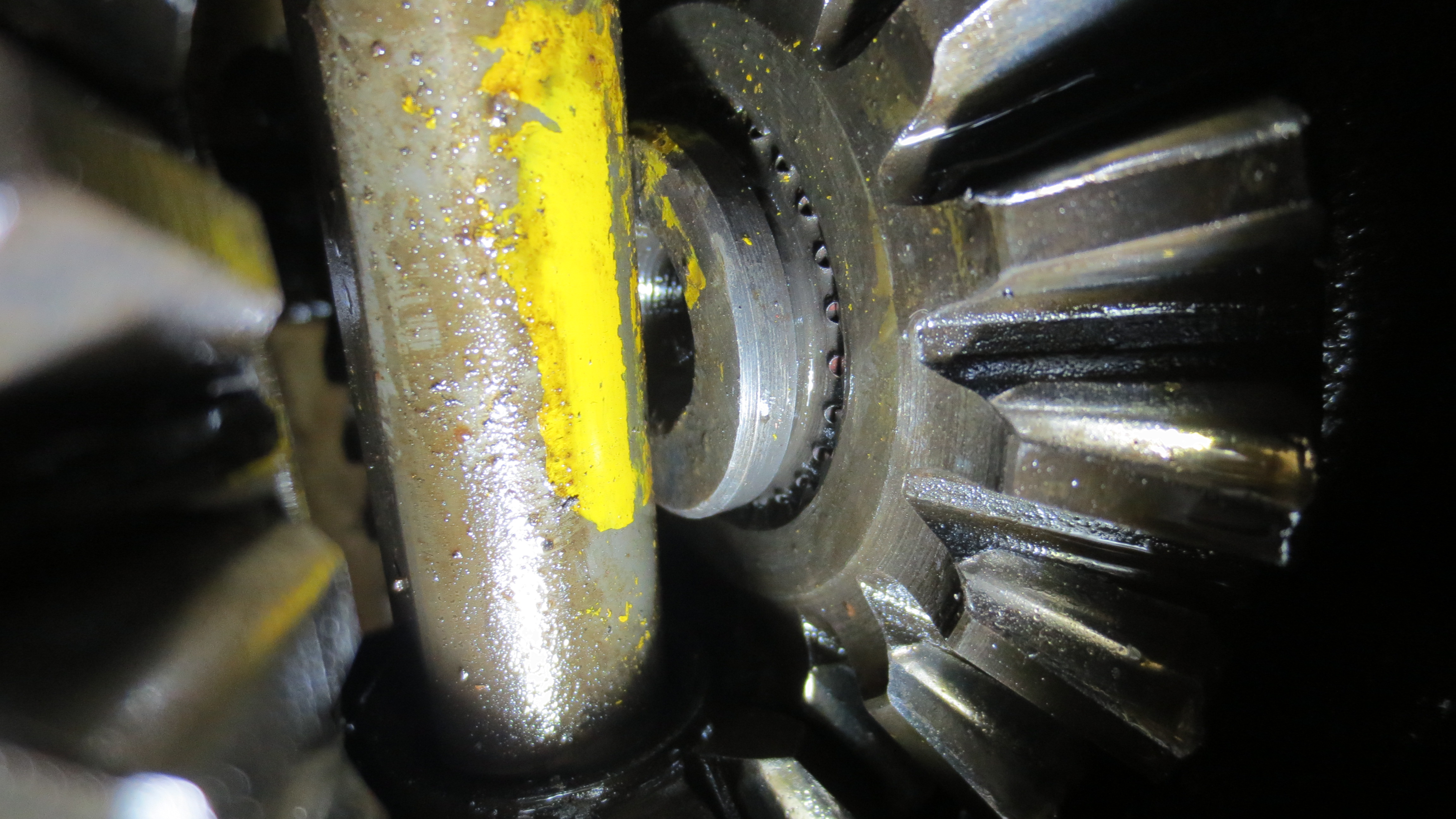

Или канавка под стопор разбита и не пролазит через саттелит. Или шлицы разбиты и опять же клинит саттелит. Отодвинь шрус, подвигай саттелит ломиком.

Посмотрел в идеале.
