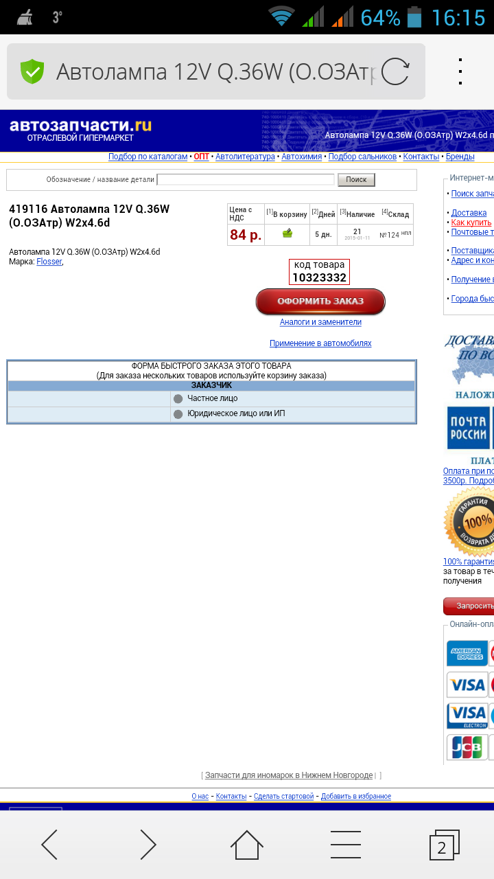

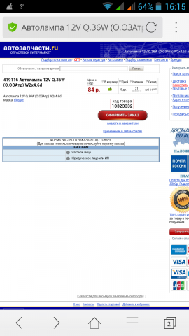

Салонные лампочки маленькие безцокольные матовые 0.4 Вт - flosser 419116, от оригинальных отличаются только не космической ценой, в интернетмагазинах навалом. От мощных плавится весь пластик.
ссылку на лампочки не подкинешь ?

Знал бы я какие у вас там магазины есть, подкинул бы. В том же, всеми любимом, экзисте. Да и в любом другом автомагазине можно ведь по номеру заказать без проблем.
Чёрта с два ! нету даже в Краснодаре.
Поэтому и прошу ссылку на интернет магазин.

и я нашёл
http://my-mozhem.ru/...?productID=3061

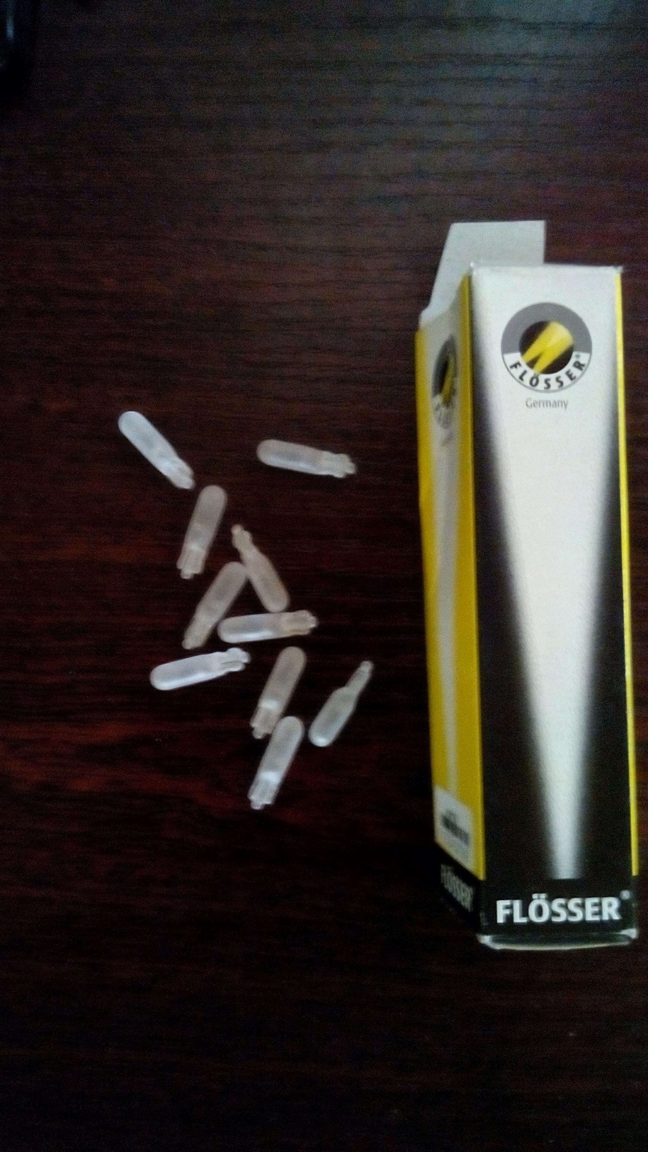

Приехали лампопочки :D
по 38 рублей плюс Почта России
