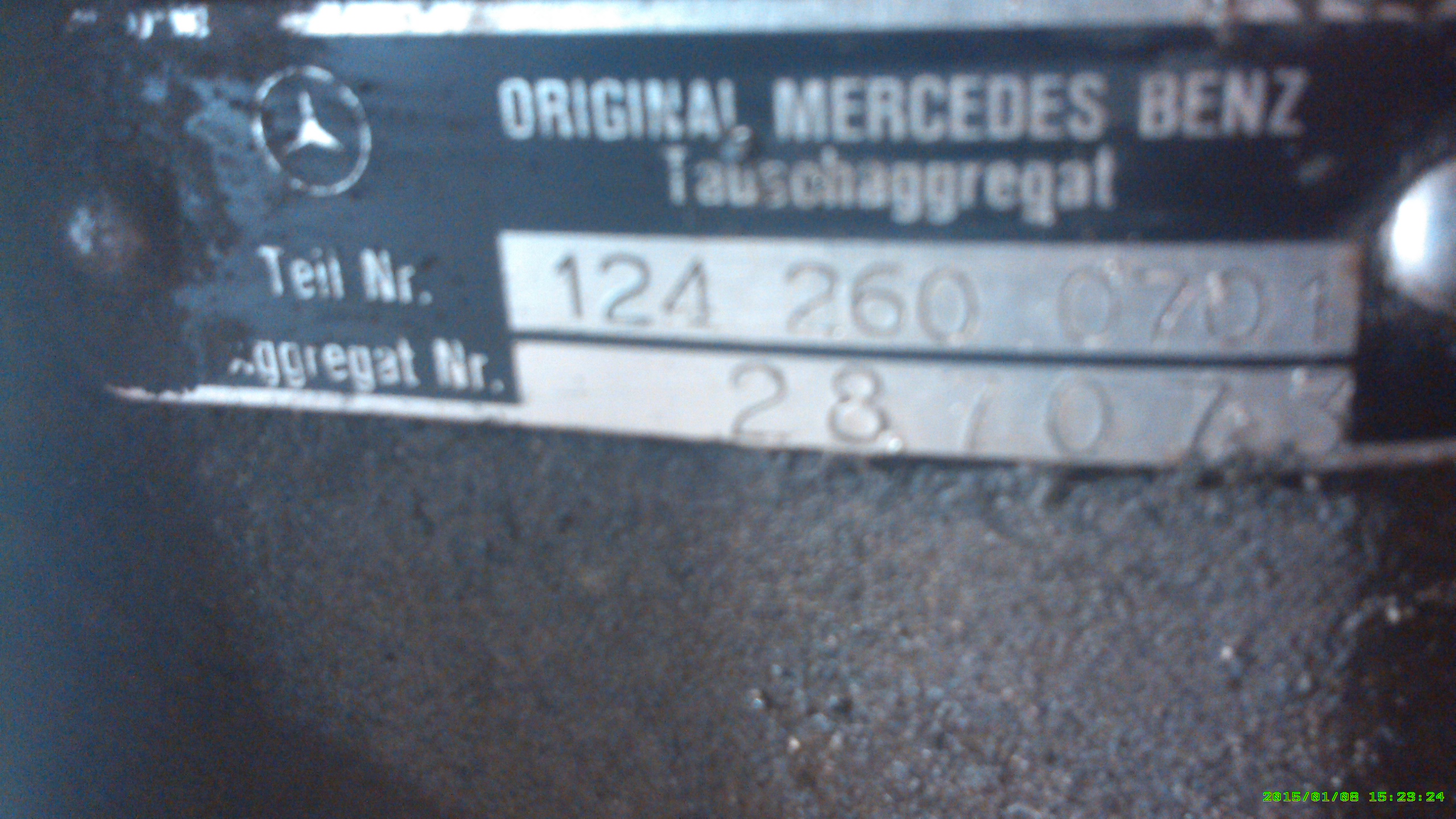

Чтоб не создавать новую тему спрошу здесь да простит меня автор. Подскажите чем отличаются кпп 717,417 то кпп 124 260 07 01 что это за зверь я не знаю, снимали с 124 ос ом602 но в положенном месте номера нет его как с фрезеровали! Интересует длинна валов, количество шлицов, и передаточные числа. То есть вопрос в том можно ли на время заменить 717,417 на кпп от 124 пока 717 будет в ремонте?

A124 260 07 01 = 717.411
Вот спасибо то есть 717,411 это от ом601. А стаяла на 602,962 А не подскажите 717,417 не длинно вальная случайно? Да числа передаточные узнать? Спасибо.
