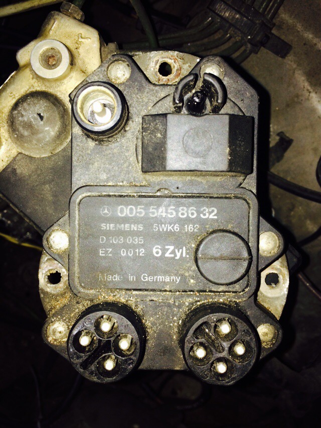

Друзья, а как подобрать коммутатор?? Чем они все отличаются??

Ставь такой же как и был. Это всё.
Не могут мне в Беларуси найти такой же коммутатор.

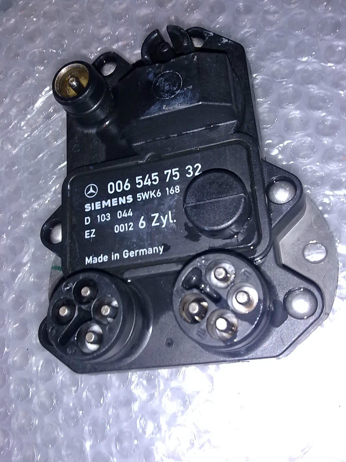

Мне пытались вставить такой коммутатор, не завёлся. Кто может сказать, почему?!
Стоит отметить, что мой начинается на 005
