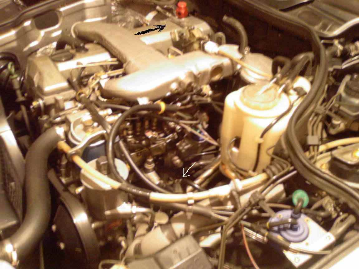

Это пережиток прошлого: фильтр типа отстойника с прозрачним стаканчиком выкручивающимся стоял и на 123х и на 124х первых годов выпуска там стояла внутри обычная сеточка типа как на бензиновой лейке ,удобно было разве что увидеть состояние соляры, саму чистоту и цвет ,,на фото он показан стрелкой деа.jpg

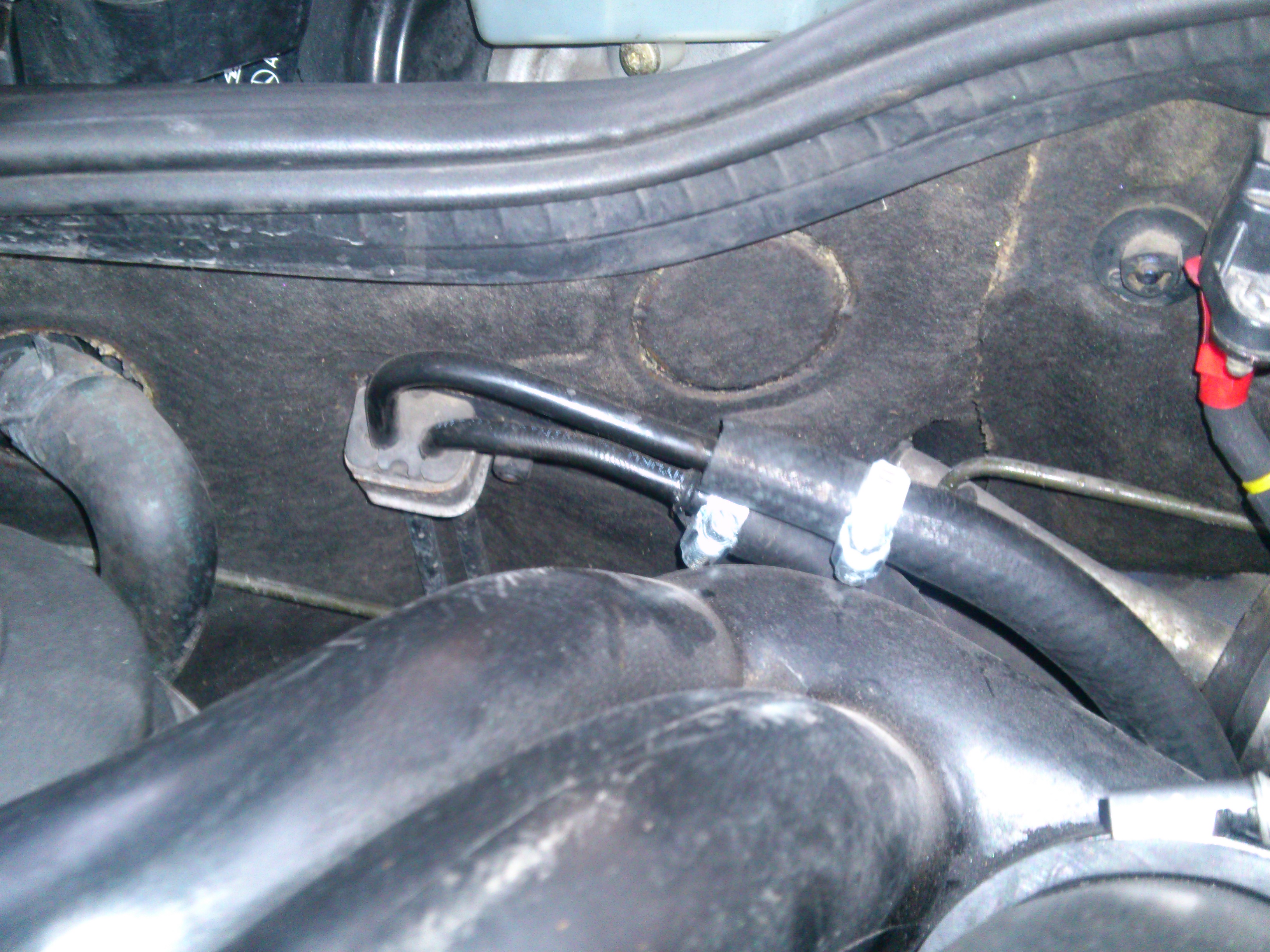

Почему нет? Есть.
Вот он - его фланец крепится болтом М10, прозрачная трубка идёт от топливного теплообменника к нему на фоне красного щупа. Конструктивно выполнен в одном корпусе с тонким фильтром.
Исполнение другое, но он есть. Конструкция, когда работает, даже более разумная чем на прошлых дизилях - этот спокойно снимается, моется в бензине и ставится обратно.
На верхней стрелке показана тяга АКПП, на нижней - вообще нихрена непонятно. Пора бы уже фотку и обновить, а то как ни сообщение, так всюду она, только в разных ипостасях.

хорошо постараюсь в ближайшее время обновить если до гаража дойду я ведь зимой не езжу ,таврия есть для зимы, ну а по фильтру: он на вид такой же как бензиновый с отстойником внизу только разборной снимать для чистки весь не нужно открутил отстойник так же потом открутил сетчатый колпачек внутри продул и поставил назад вообщем многоразовый моему как и машине аж 24года
