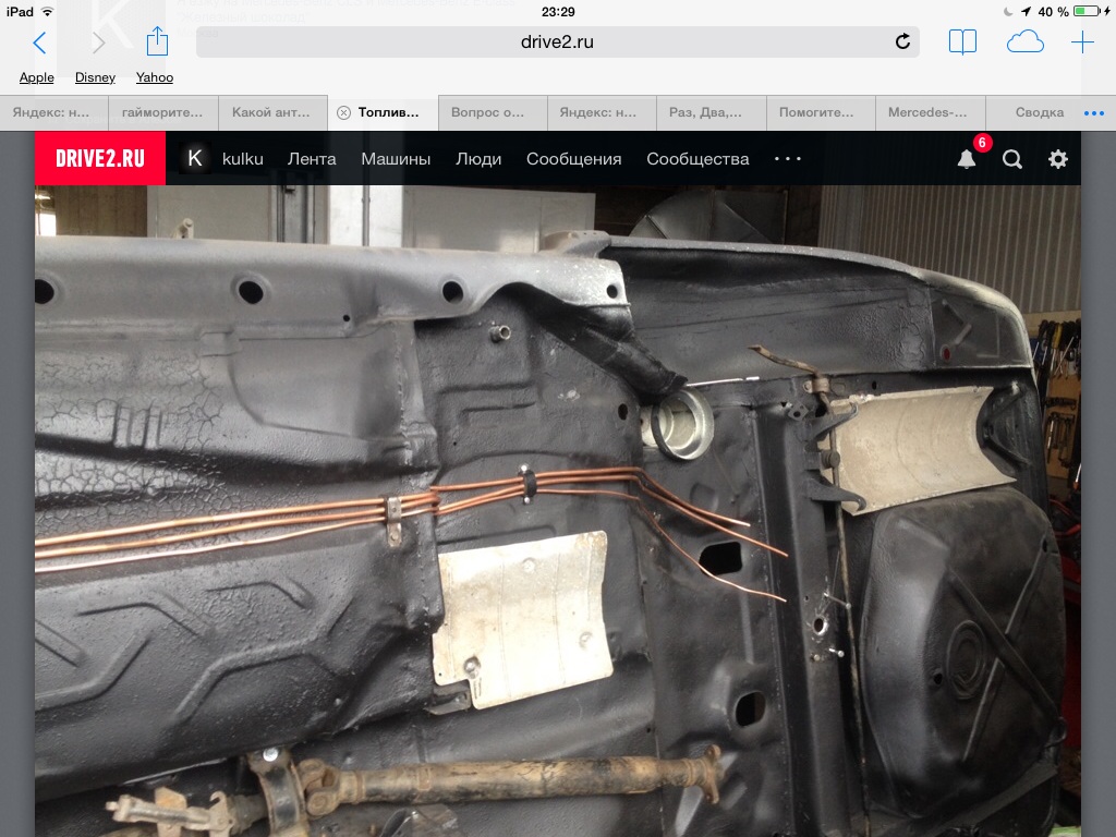

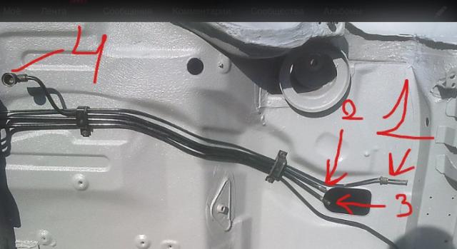

И так , после того как обработал днище, стал устанавливать подвеску и топливную систему. Установил бак и начал подсоединять патрубки . Всего патрубков я провел по днищу три, одна тормозная мелкая и два топливных. один вход другой выход. На картинке четыре патрубка. Я что то не совсем понимаю. номер 4 откуда и куда подключается??? и вообще , может кто нибудь схематично обьяснить схему подключения этих патрубков????

у меня вот так все выглядит

4-2 вентиляция бака.
1 к разветвителю на задние тормоза.
3 обратка в бак.
К правой стороне вдоль балки подача топлива от фильтра.

ПОД НОМЕРОМ 4 ,ЭТО КАК Я ПОНЯЛ КЛАПАН ВЕНТИЛЯЦИ ТОПЛИВНЫХ ПАРОВ? ОН ОТДЕЛЬНО ПРОДАЕТСЯ? А ВООБЩЕ СПАСИБО ЗА ПОМОЩЬ)))

ну это скорее всего не сам клапан, а колпачок на него одевающийся и от него трубка должна уходить под левое крыло в адсорбер

Нет там никаких клапанов и адсорберов, просто резинка от грязи.
Номер A 123 470 02 25.

просто резинка?? это что получается пары просто выходят через эту трубку в атмосферу??
Да.

Походу у тебя действительно просто в атмосферу. Думал сначала, что у тебя 124.

Вроде он. А у тебя в первом посте фотка твоя? Если твоя, то можно оригинальный номер посмотреть на этом колпачке.
Кстати он у меня по твоему вину не пробивается, может у тебя его и не должно быть вовсе. У тебя есть №86 как и писал persona_non_grata
