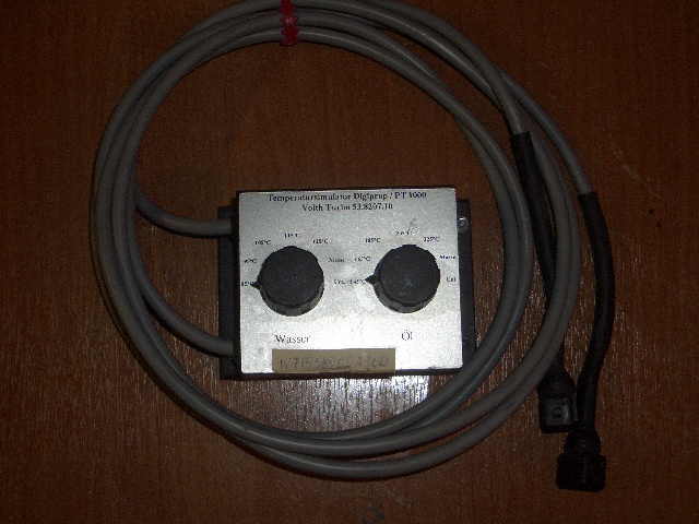

На нём написано Temperatursimulator Digiprop / PT1000 Voith Turbo 53.8207.10
имеется номер W715589052100
две крутилки, одна на воду, вторая на масло, два провода с одинаковыми разьёмами, думаю это имитатор датчиков, но куда и для чего???

подключается вместо штатного ДТ и предоставляет возможность в ручную задать ЭБУ температуру ДВС - у меня таких самоделок несколько штук под разные ЭБУ.

наверно не только для эбу, но и для всех остальных кто считывает температуру, вентиляторы например, надо замутить переходники и попробовать
девайс долго пылился на складе МБ, увидел забрал
если с водой еще понятно, но температура масла куда?

датчик температуры маслс, присутствует на радиаторе масла и управляет включением вентилятора этого самого радиатора (это как правило на моторах большого обьема и на грузовиках), Так же датчик температуры масла присутствует в АКПП

точно на 4,2/5 литрах стоит радиатор под бампером

И на 6,0 и на дизеле ОМ606 и как опция для жарких стран...
