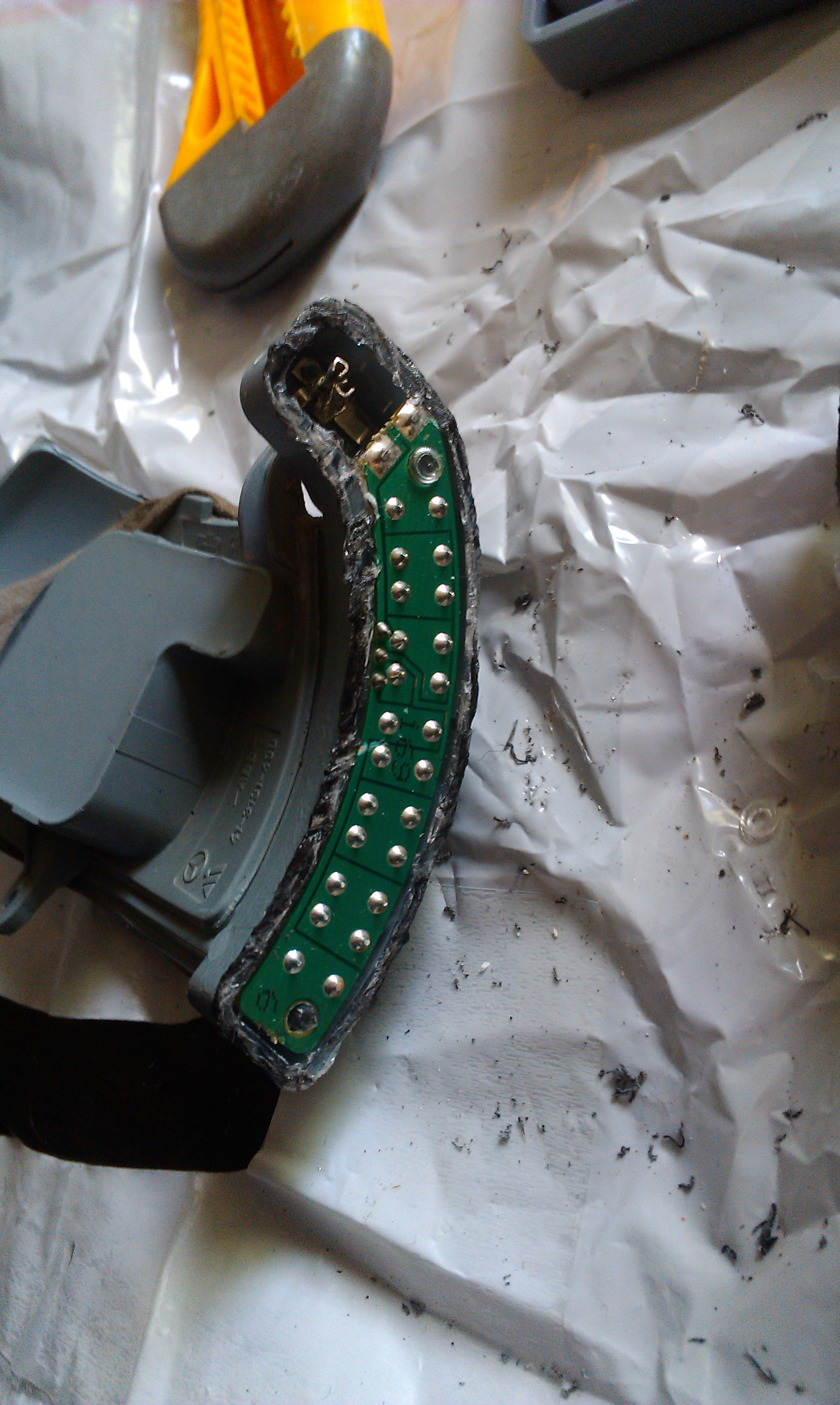

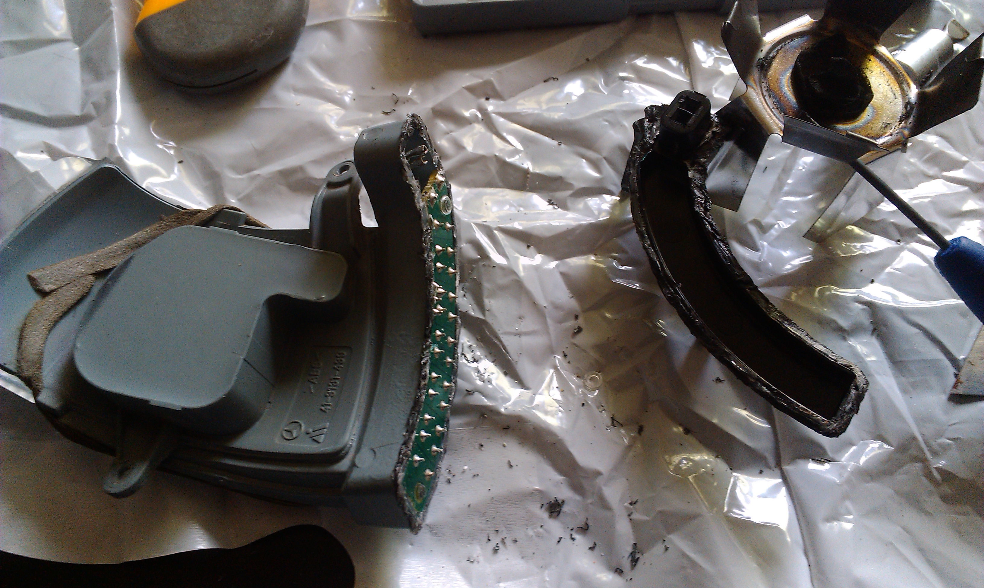

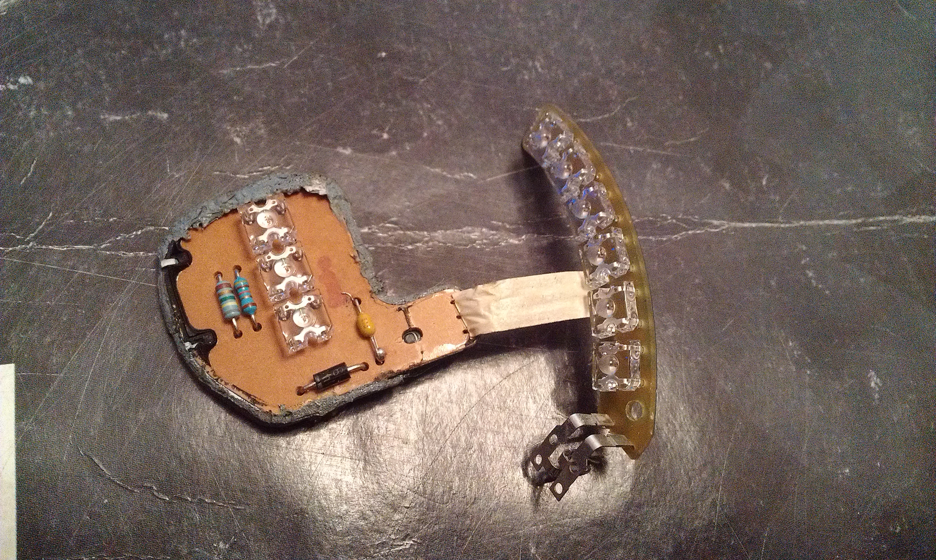

Приветствую! Снял повторитель поворота левого зеркала ,почистил контакты и в нем и на зеркале, пару раз он у меня моргнул и потом перестал. Напряжение на зеркале есть. Повторитель не разборный, но я слышал что их ремонтируют и разобрал. Там плата со светодиодами(плата не с контактов прозванивается!!, а светодиоды все целые, проверил), крутил ее вертел так и не понял что за схема и что с ней можно сделать. Может кто сталкивался? Как и в каких местах ее пропоять?? Может у кого схема есть?) Спасибо! Фото прилагаю.
Знаю что колхоз, но уже разобрал и кайф сделать. да и новая стоит почти 2 р. К плате припаяно 3 контакта от которых шлейф уходит дальше... там по моему тоже 3 светодиода. Эти 3 контакта тоже не прозваниваются никак между собой :confused:

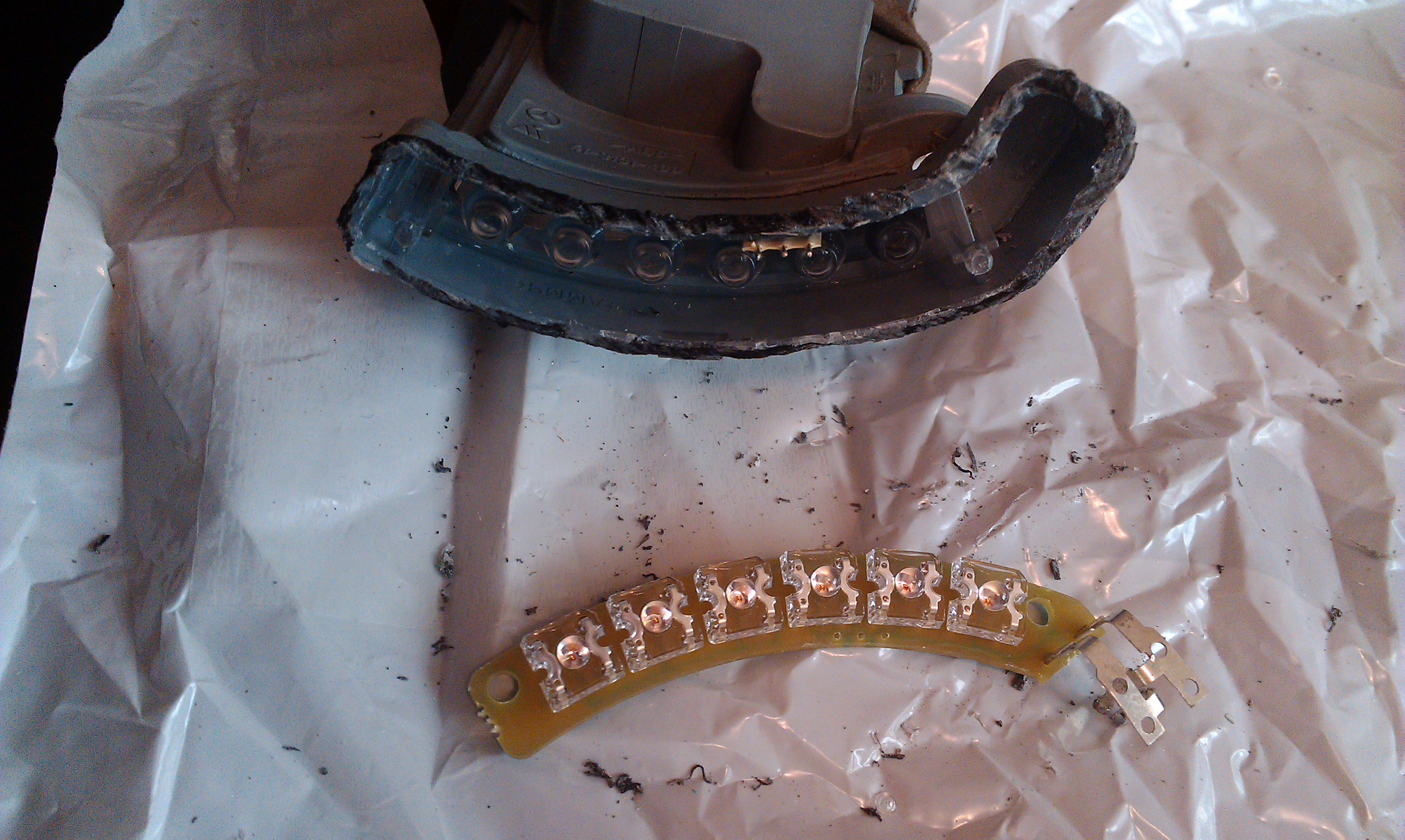

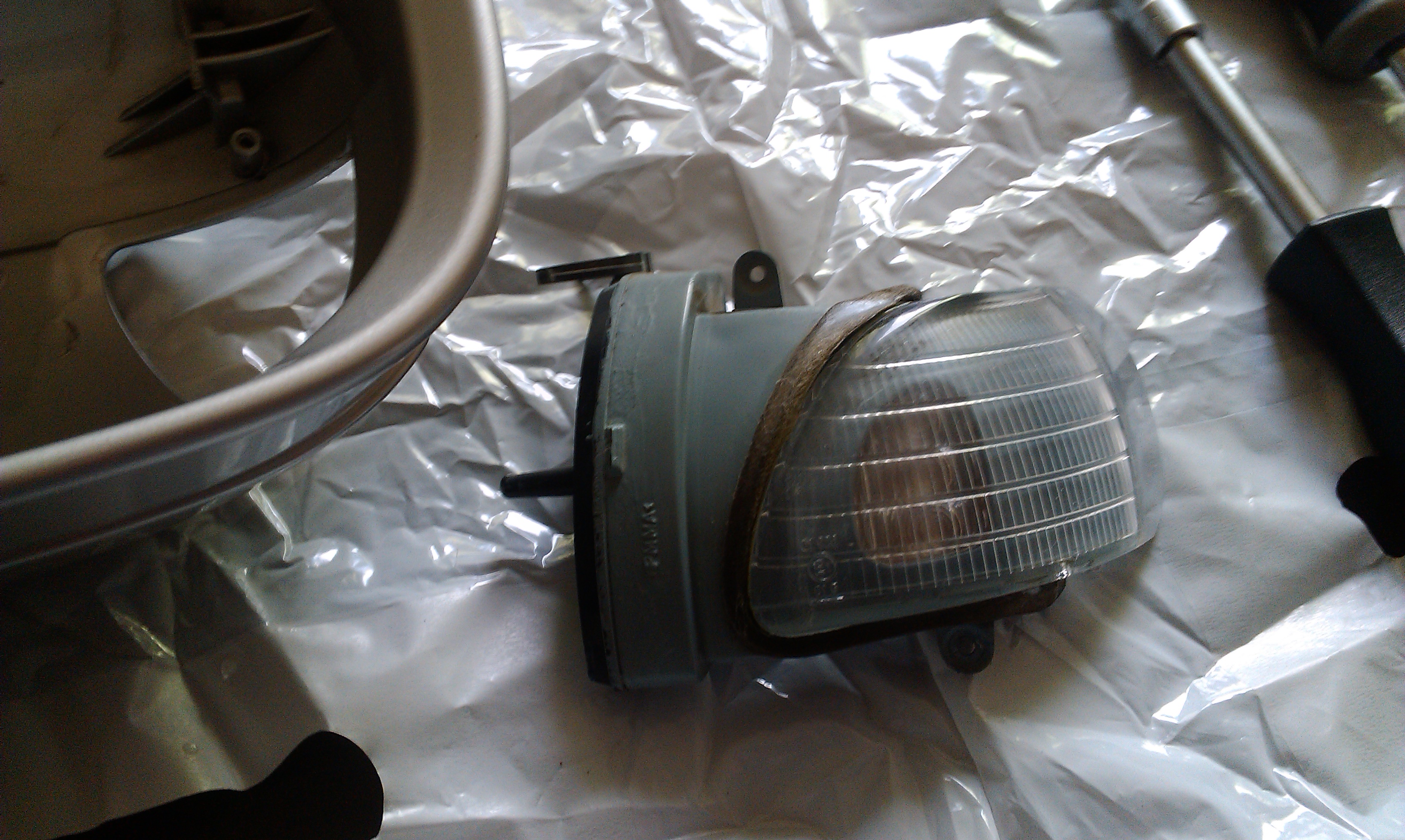

Разобрали сегодня полностью плату... отвез к электрику, ума не смогли ей дать. Та плата на которой еще 3 светодиода впаяна в пластик из за чего не видно дорожек не понять схему. Наверное буду заказывать новый :glare:

В общем то ничего сложного - сложно обьясниь - вези к толковому электронщику.

Так возил, и ничего не решили. Объясни если понял как ее оживить! Предложил элекронщик заново простую схему спаять из этих диодов, но смысла не вижу заморачиваться.

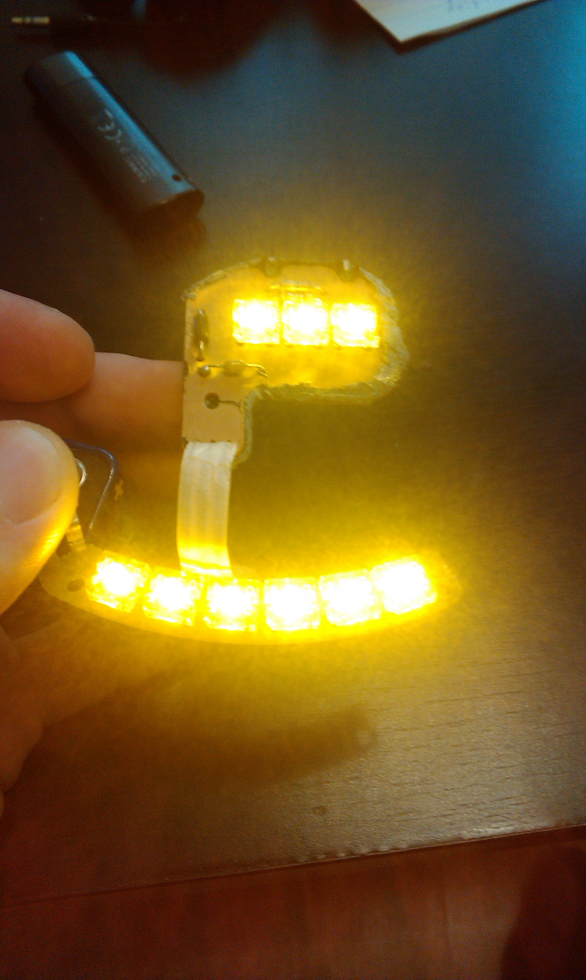

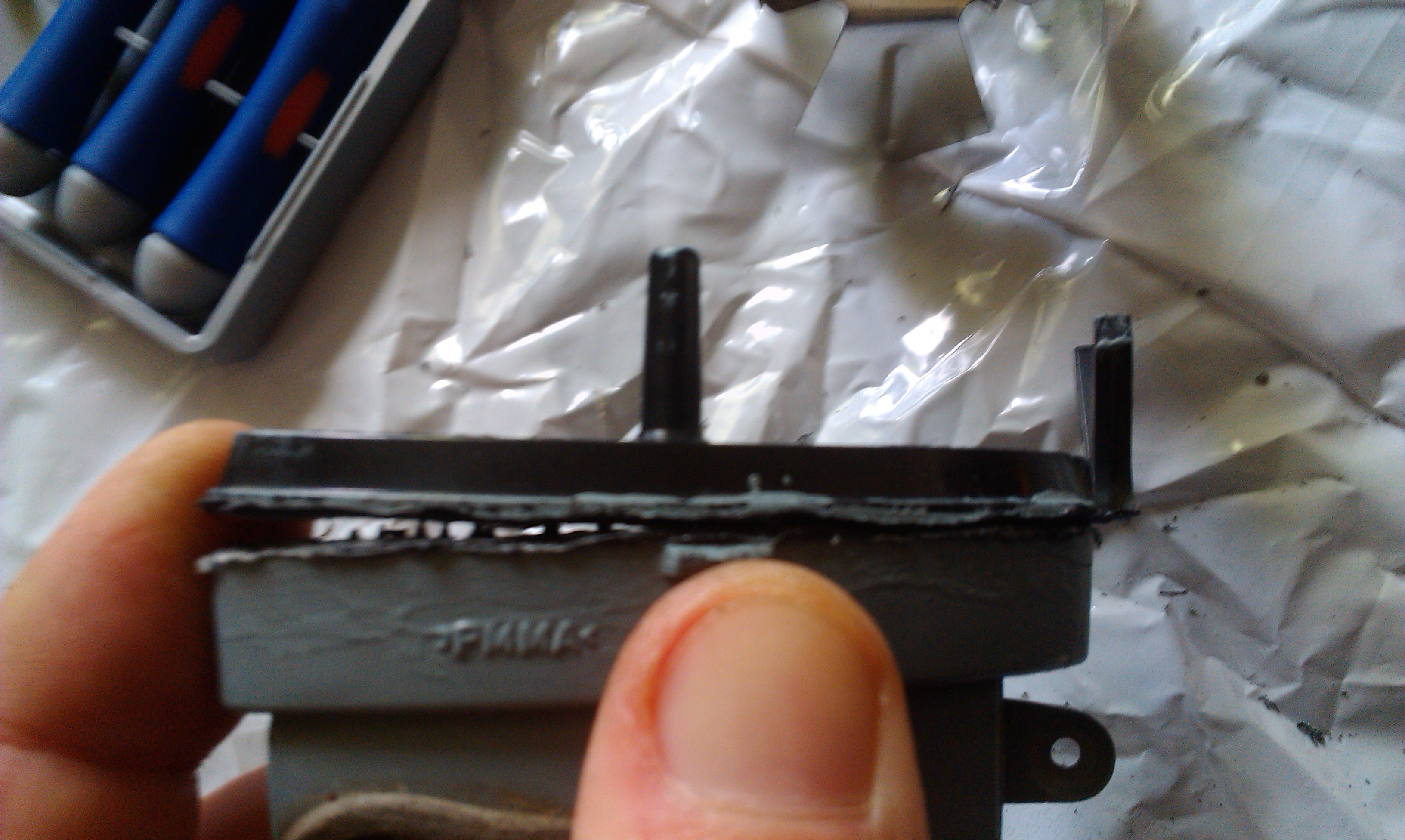

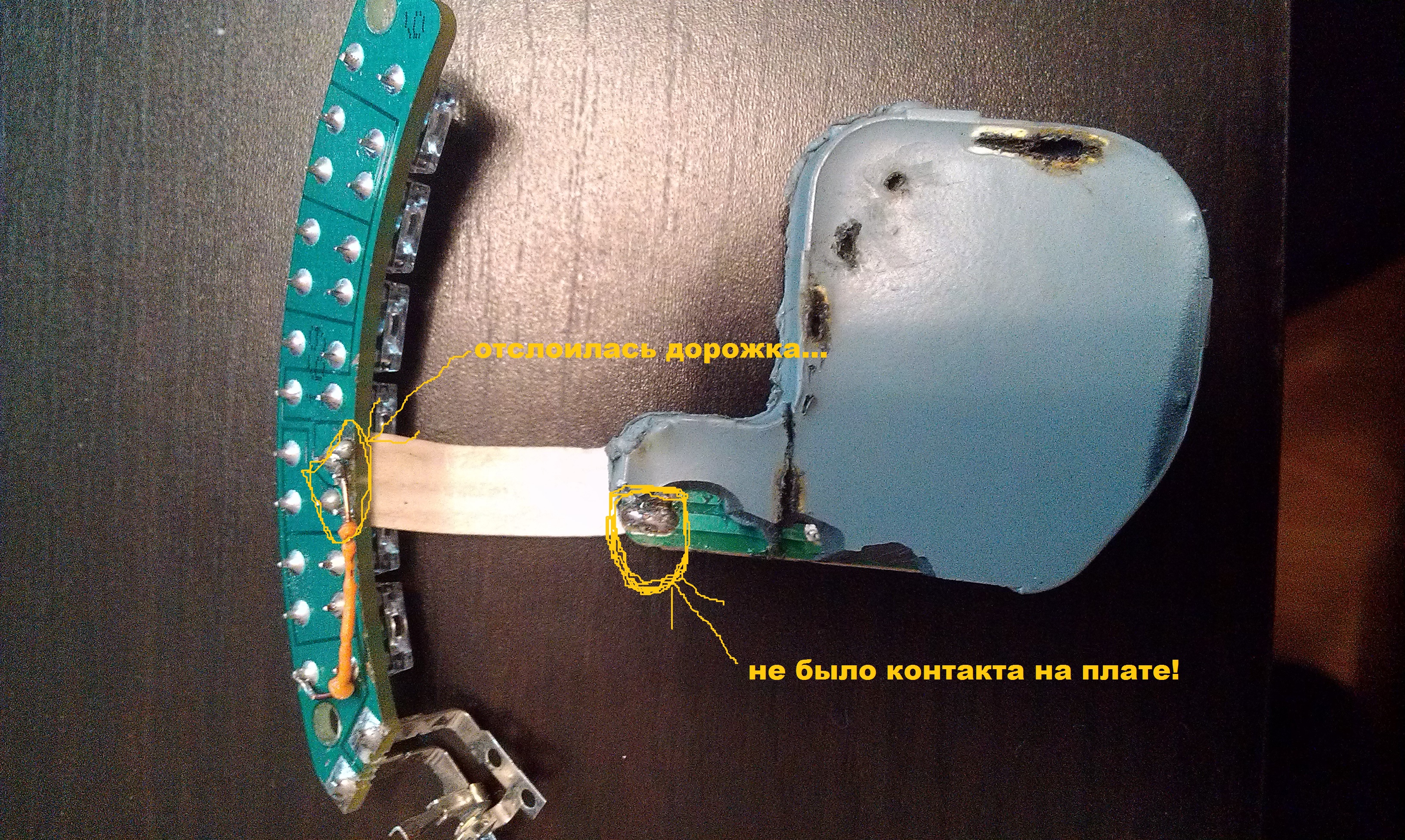

Проблему решил: банально развалился контакт там где шлейф входит в плату..пропаял и заработало. Но пришлось отковырять пластик что бы добраться до места пайки. + еще пришлось кинуть оранжевую "соплю" с другого контакта шлейфа т к пока выпаивал туда-сюда отслоилась и лопнула дорожка)) Правда новый повторитель уже 2 недели как стоит на машине)) Всем Удачи!)
