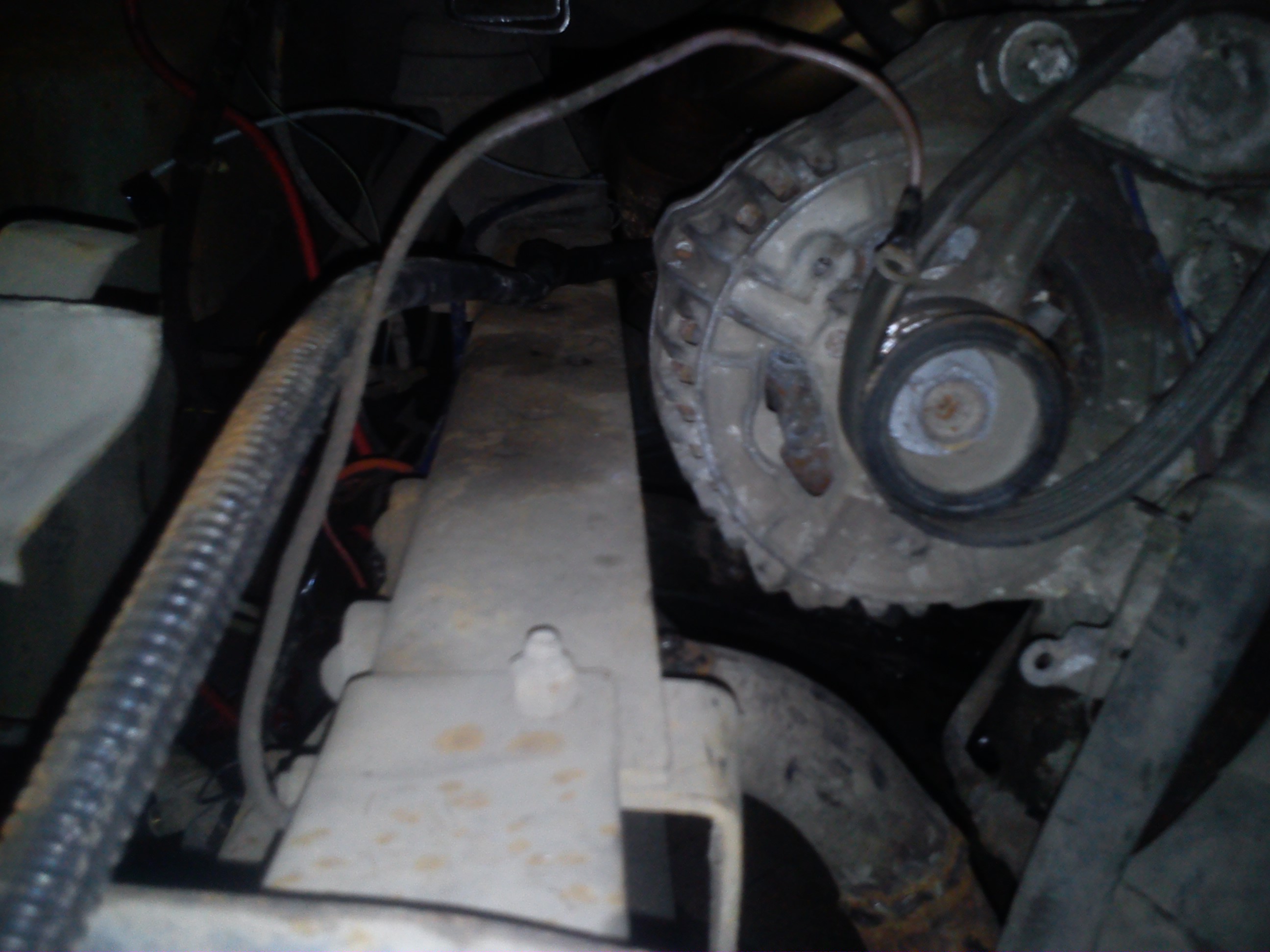

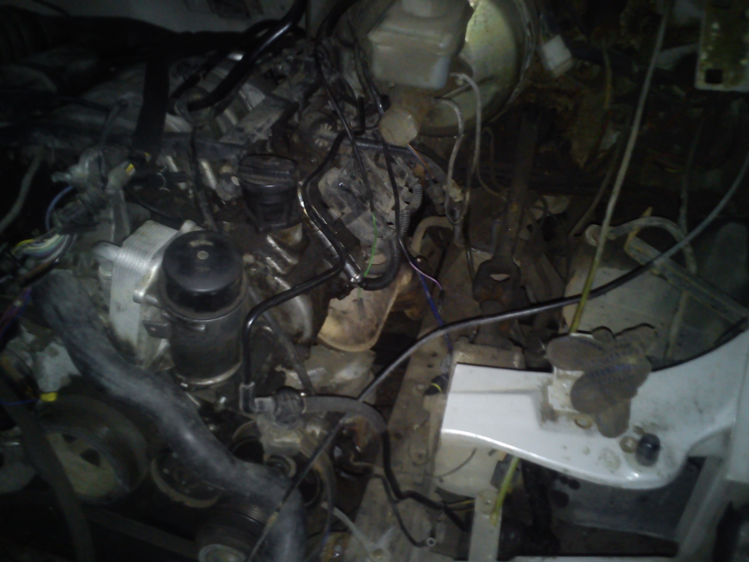

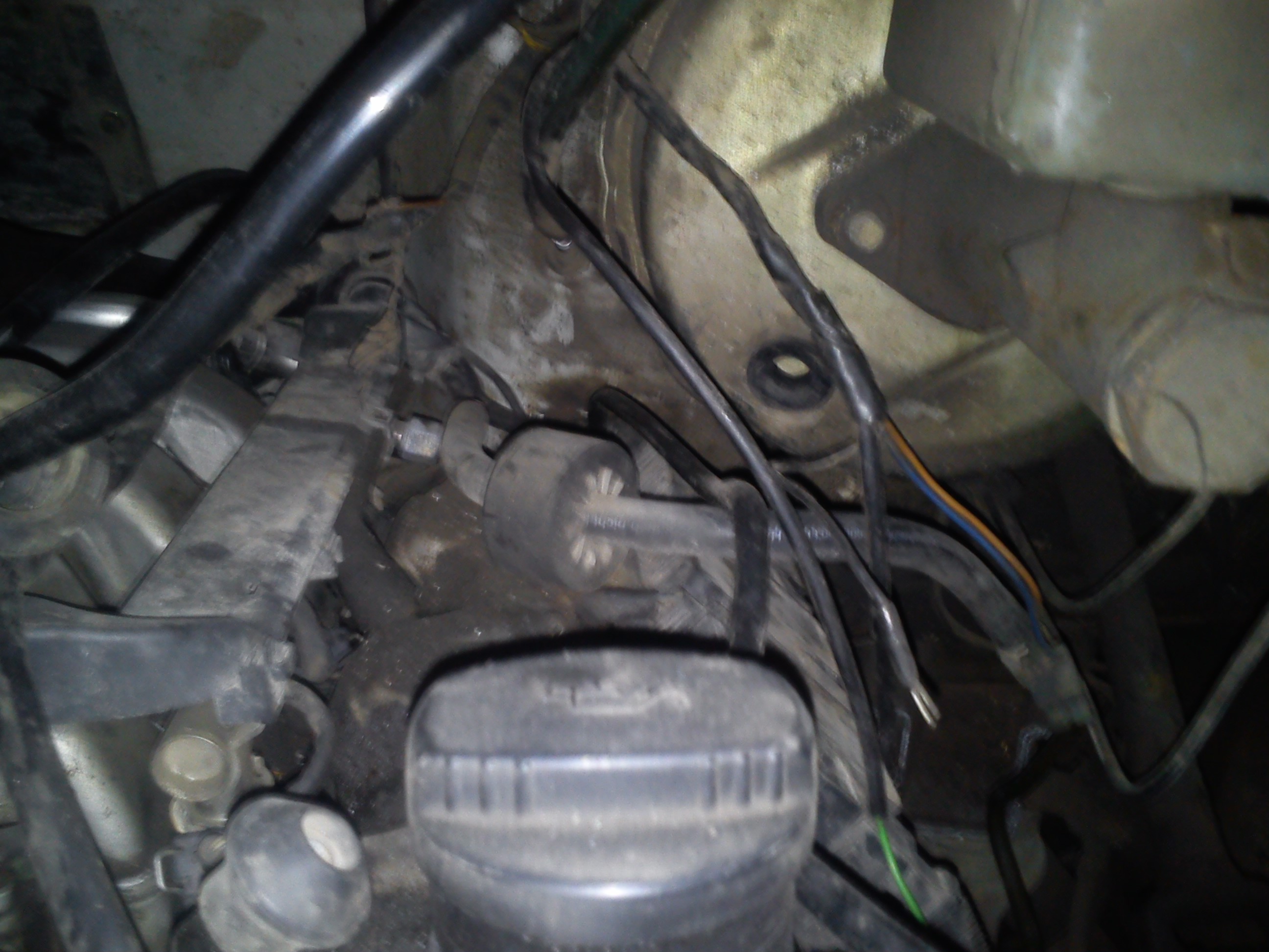

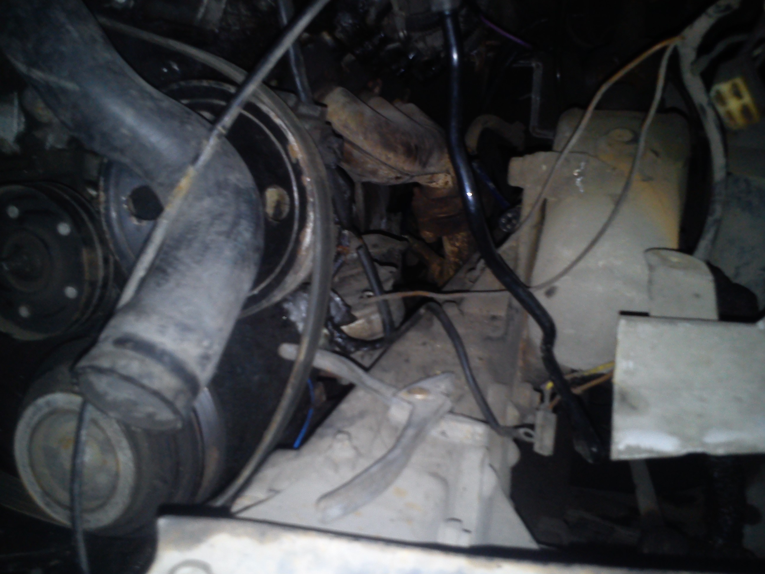

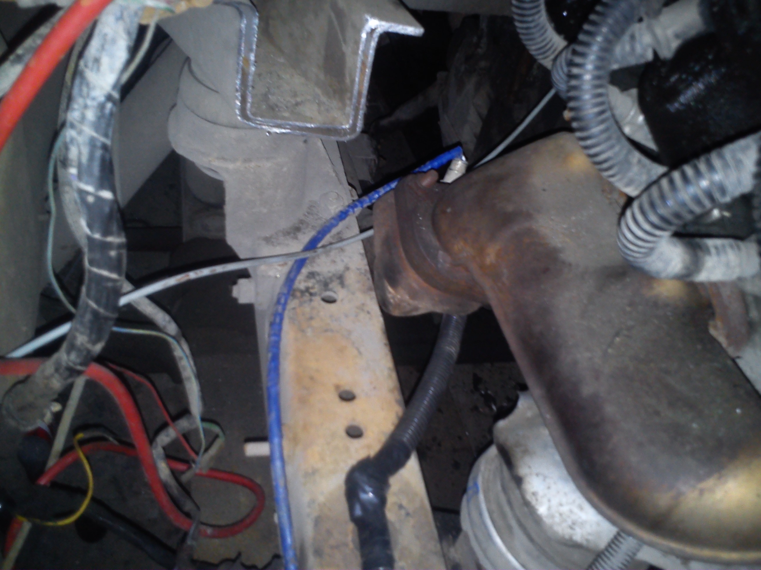

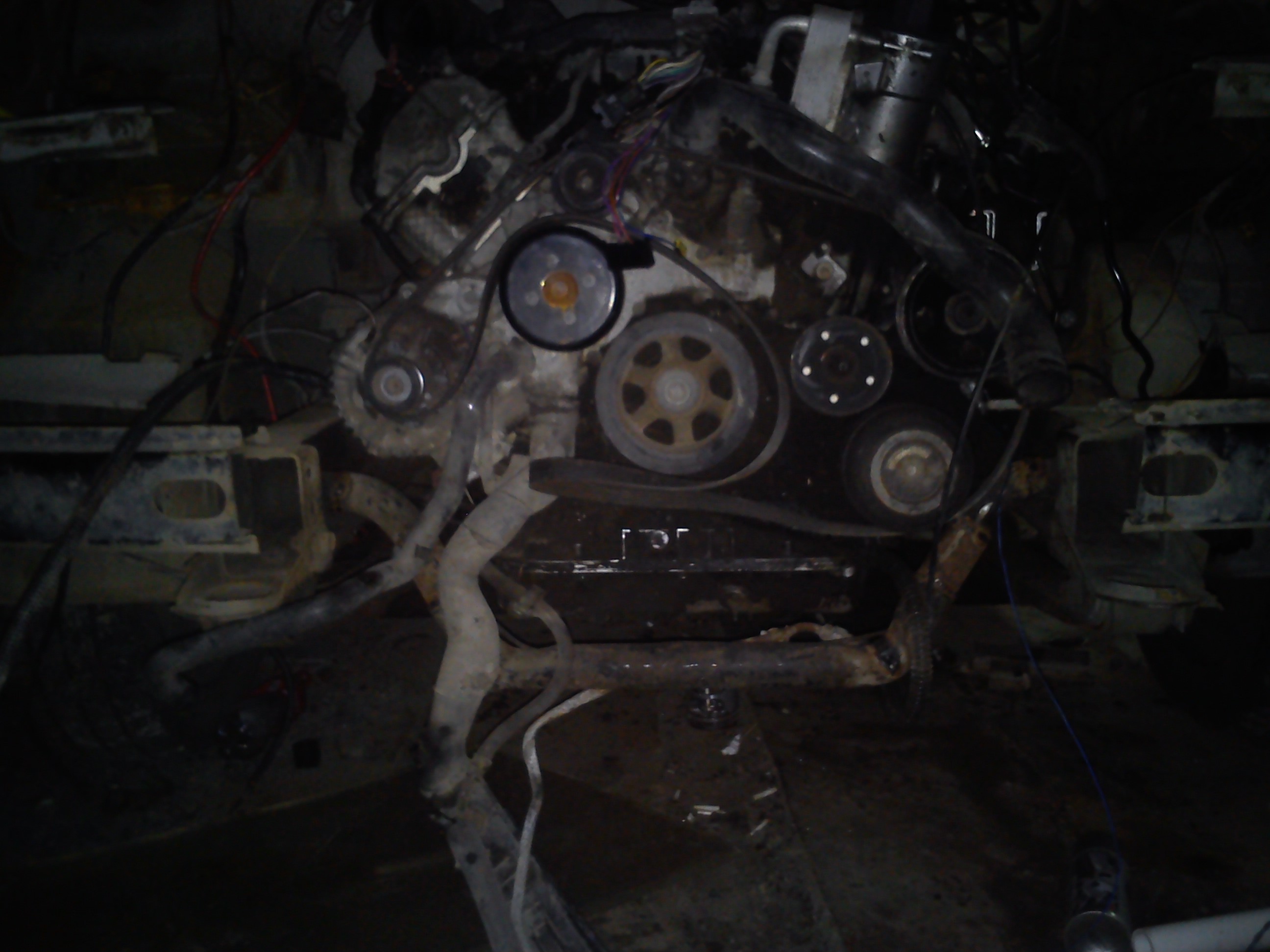

Проводка от донора практически вся . Подключил, замок ключик видит зажигание включается а стартер не крутит. :bangheat:

Очень интересно посмотреть как вы это реализовали. Фото покажите пожалуйста
