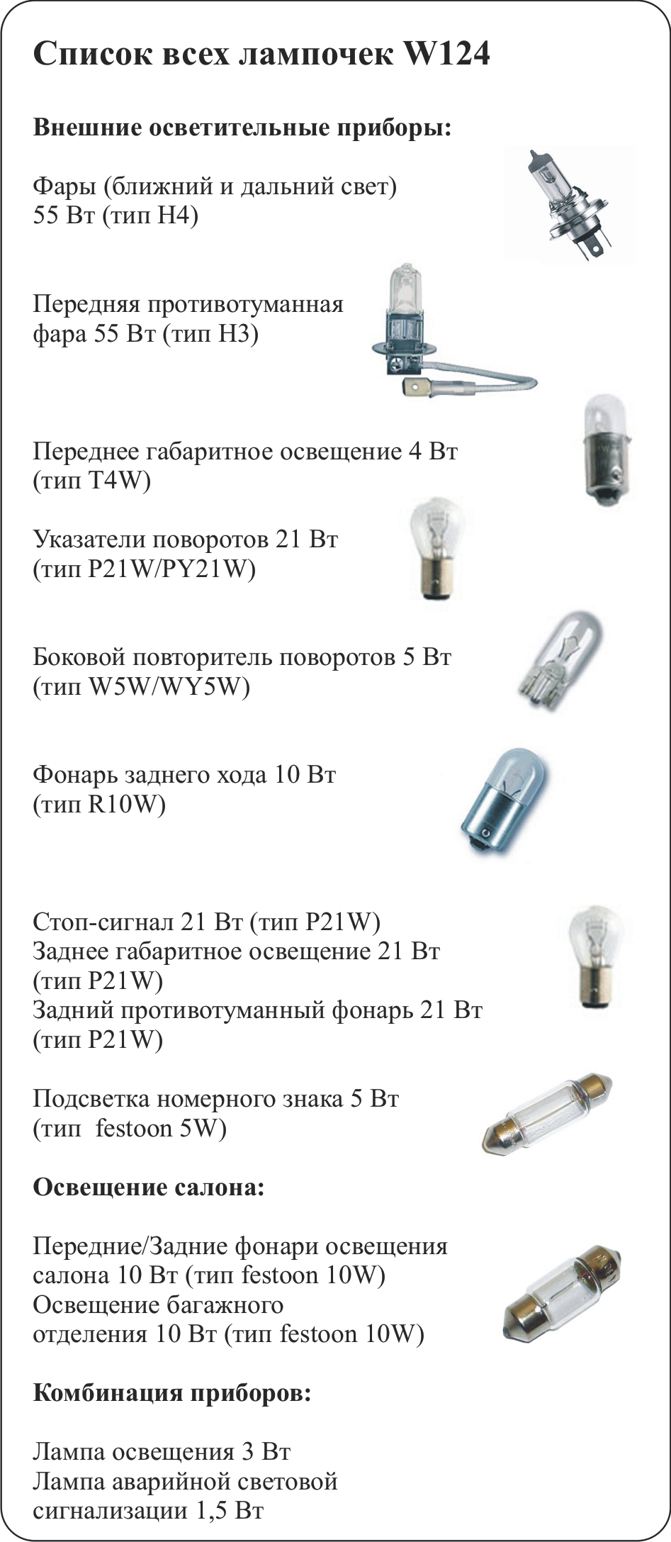

По току. Лампа большей мощности тоже дает неисправность.
Вместо габарита 6ватт воткнуть 5ватт индикатор сработает ,короч лампочки должны соответствовать

спасибо за ответы) буду смотреть лампочки в ближнем и противотуманках - а то горят разным светом.

и подсветку номера ;)
