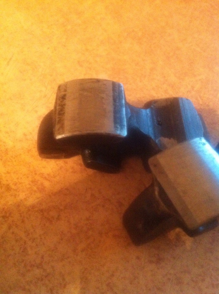

визуально все видно, фото давай
Выбрал наиболее поношенные:
Хотя если менять валы/постель, то разумно новые ставить так?

Интересно. У меня впускной с полустёртым кулачком уже под 100т.км намотал, а кулачок как был так и остался и дальше не стирается (обращаю на него внимание при регулировке клапанов). Правда рокер я туда новый феби поставил, прежний совсем задраный был. Думается мне, что причины такого износа- недостаток смазки ввиду забитого отверстия в рокере или был установлен слишком малый зазор.
По рассухаривателю- у меня из рычажного волговского переделаный. Съемник рокеров аналогично. Пробовал рассухаривать съёмником рокеров, не разбирая гбц- тоже успешно.
Да, валы с постелью имеет смысл ставить новые, как рокера и шайбы. Но ценник отбивает всю охоту.
