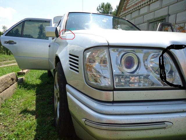

Доброго времени суток! Ребята, может кто сталкивался: Капот в районе механизма подъема в закрытом положении находится выше относительно крыльев, при этом правая и левая сторона находится на разной высоте. Поднимать стало постепенно. При покупке всё было вровень.

Петли подизносились.
На разборе можно найти живые.

у меня выглядывал капот в этих же местах где то по 1 с если не больше, петли не менял отрегулировал и все стало на свои места, регулировал и на самом капоте и где петли под крылом крепятся

Ослабляешь три болтика крепления капота к петле, тянеш капот на открывание ( кверху) и затягиваешь болтики в таком положении .

смотри лфт в передних шарнирах петель. если люфт есть, хоть даже незначительный - петли в пропасть...

Вовке Red250D я просто заварил люфтяшие концы и всё стало как с завода..

ну Слав, когда двоим скучно, да под пивко, то можно и так. но по мне проще другие подкинуть. час времени и по 600р цена вопроса...

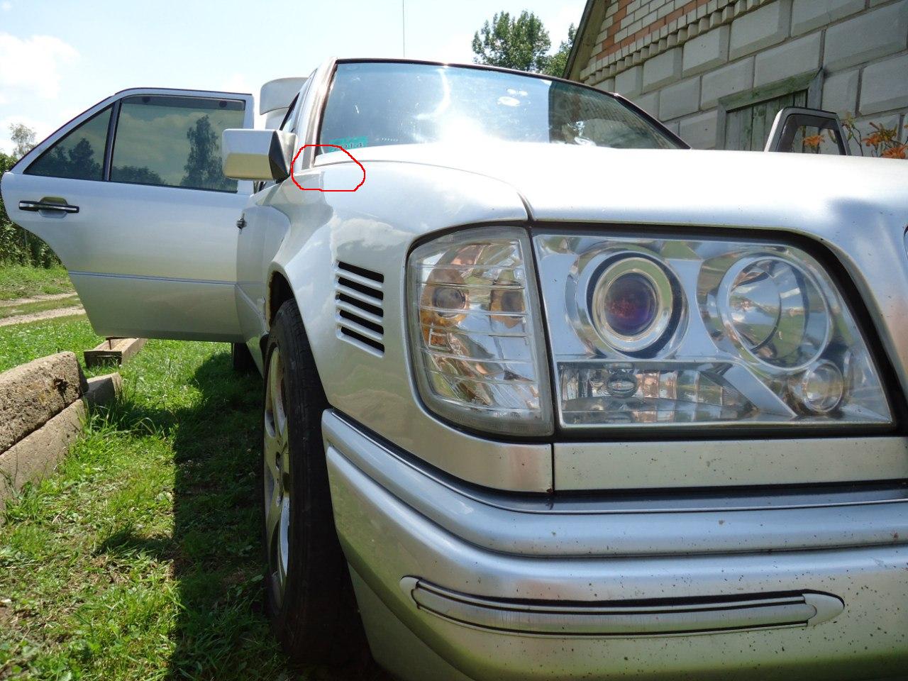

Вечер добрый.Такая же проблемка как у автора,ясно меняем петли.А вот зазор между клювом капота и фарой как отрегулировать? Что то у меня сантиметра 2 наверно эта щель...Подскажите.Там ни каких накладок на капоте не должно быть?
вот вот меня тоже данный вопрос интересует! есть ли у кого фотки оригинальные. дорейстала с боку. и как регулировать этот зазор
