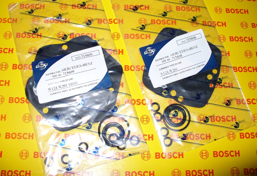

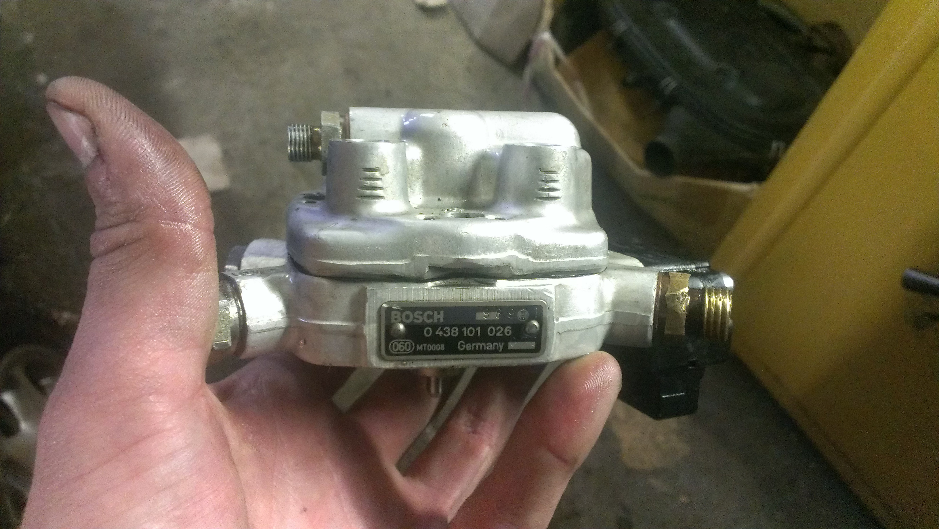

Всем привет!!ребята помогите найти данный ремкомплект на 102 мотор(на фото ниже),желательно с доставкой на Беларусь!если доставка невозможна,то хотя бы с учетом удовлетворительной цены, переслать по РФ в Московскую область!!P.S.на фото слева номер моего дозатора(на всякий случай),на фото справа ремкомплект за 20 УЕ

Игорь(Москва) 89161636996.До Нового года заказывал у него ремкомплект.Мембрана отличная, материал под тарелки иной, чем остальная мембрана, углубления под тарелки есть.Комплект не полный, есть кольцо под сам дозатор, сальник на плунжер, и 2 сальника судя по всему на ЭГРД, нет внутреннего сальника, и нет сальника на гайку в плунжер с внешней стороны.Кстати, бак я чистил, фильтра чистые.Мне не помогло-только сегодня собрал-троит, переливает, льет плунжер(так и было).Проверьте герметичность плунжера, посветите под тарелку в процессе, отключите насос при работе двигателя, продолжает работать-льет плунжер, уже перелив.
