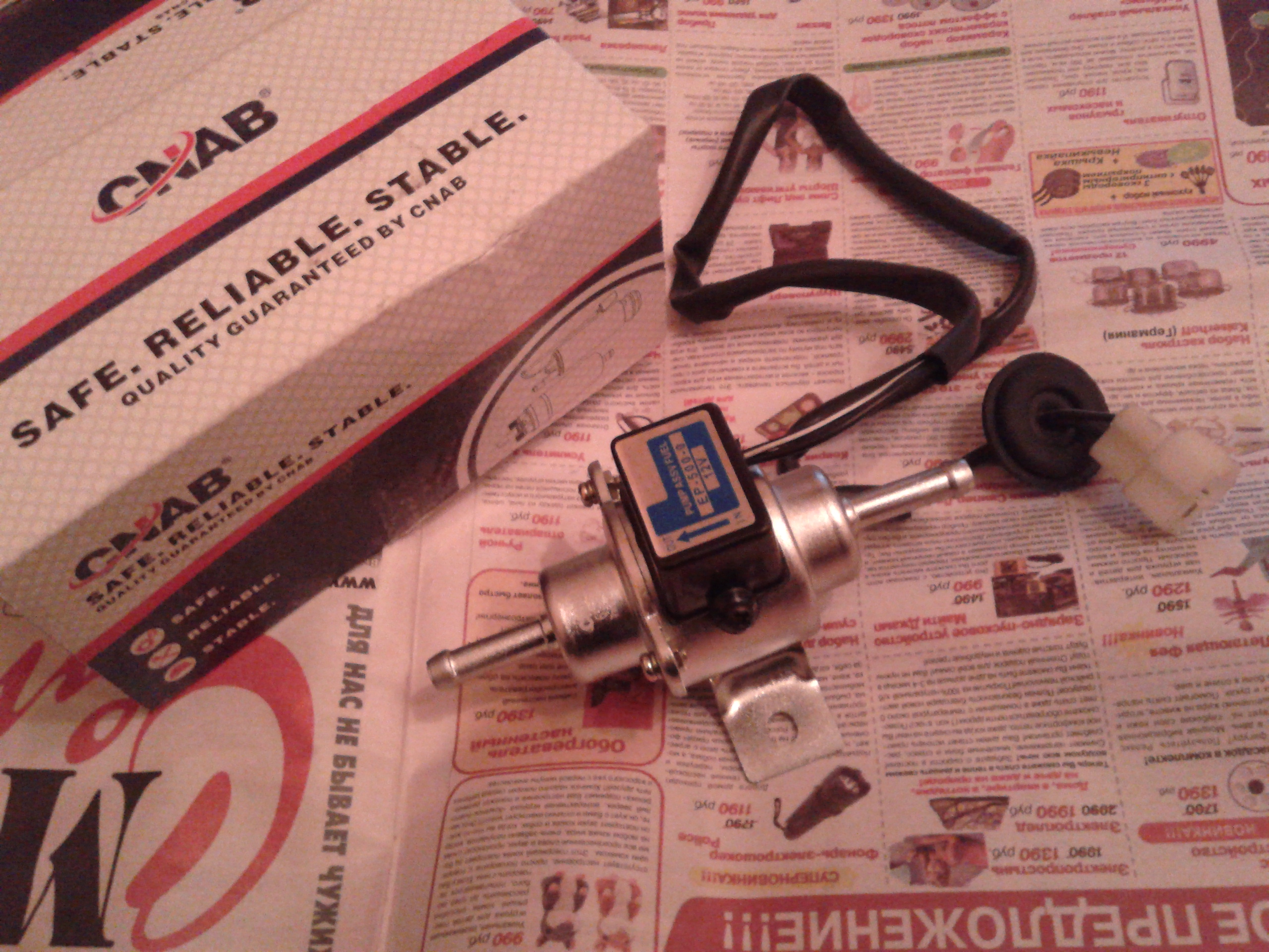

Использую такой насосик (у нас стоит 3000 тенге или 16$) в качестве подкачивающего на бусике с VE-шной аппаратурой. Прошлую зиму отработал нормально. Сейчас хочу на свой Мерс приспособить. Так как на 603 моторе нет никакой ручной подкачки. Это иногда напрягает.
Пробовал ставить роторный насосик от карбюраторного Опеля. Он толком так и не работал и сдох через неделю.

Я использую только в качестве подкачки. Может быть это понадобится 2-3 раза в год (замена фильтра, перетёртый шланг, замерзание топлива), но в самый не подходящий момент. Сам знаешь, если аппаратуру завоздушишь, то как потом тяжело прокачать. Стартером можно маслать до посинения.
