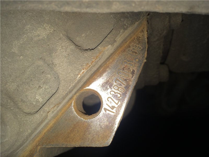

Ребят в общем такая ситуация. при трогании после простоя есть удар снизу. грешу на редуктор. знающие люди помогите с номером оного. Vin в подписи.
W124 200e 1991 WDB1240211B427913

машину на яму/подъемник. инструмент - щетка, шкурка.
Заходишь с кормы, смотришь на корпус редуктора сзади . видишь железную конструкцию как на фото, чистишь старательно, получаешь искомое число.
+7 91О 3ЧО 91 22 Лев

По ВИНу редуктор 3,46 в малом корпусе.
190Е 2,6 МКПП5 1991 SportLine
