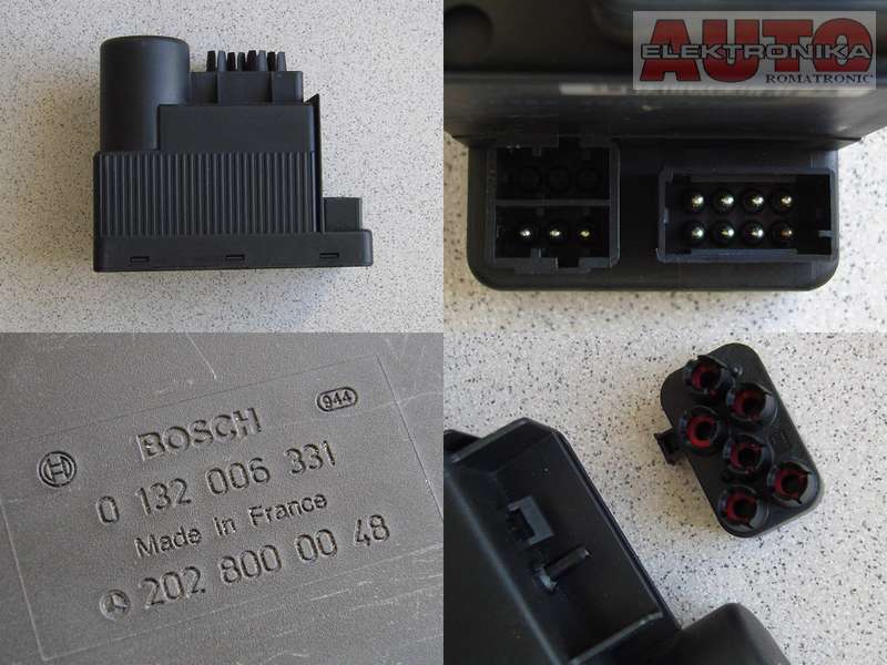

Разбирал салон после потопа в машине. Собрал обратно и перестал срабатывать ИК ключ центрального(штатного) замка.
W124 E220, 1995г.вып.
на компрессоре центрального замка есть разъем но почему то направляющая штекера расположена наоборот...вот не могу понят как соединить и в этом ли причина!?((

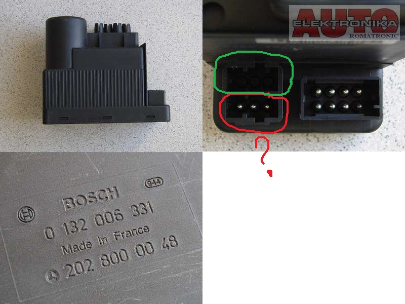

не вставить в красный цвет,а в зеленый всталяеться без проблем...
в этом причина ИК ключа и как его вставить?

Не надо обращать внимание на эти разъёмы....
Который пустой, используется с компрессором с подкачкой сидений (зелёный), разъём болтается с чёрносерым проводом... ( не используется
Красный используется для штатной сигнализации

Вышел сегодня и решил проверить сработает или нет)) нажал на кнопку и он открыл)))спасибо всем за советы!!!)
