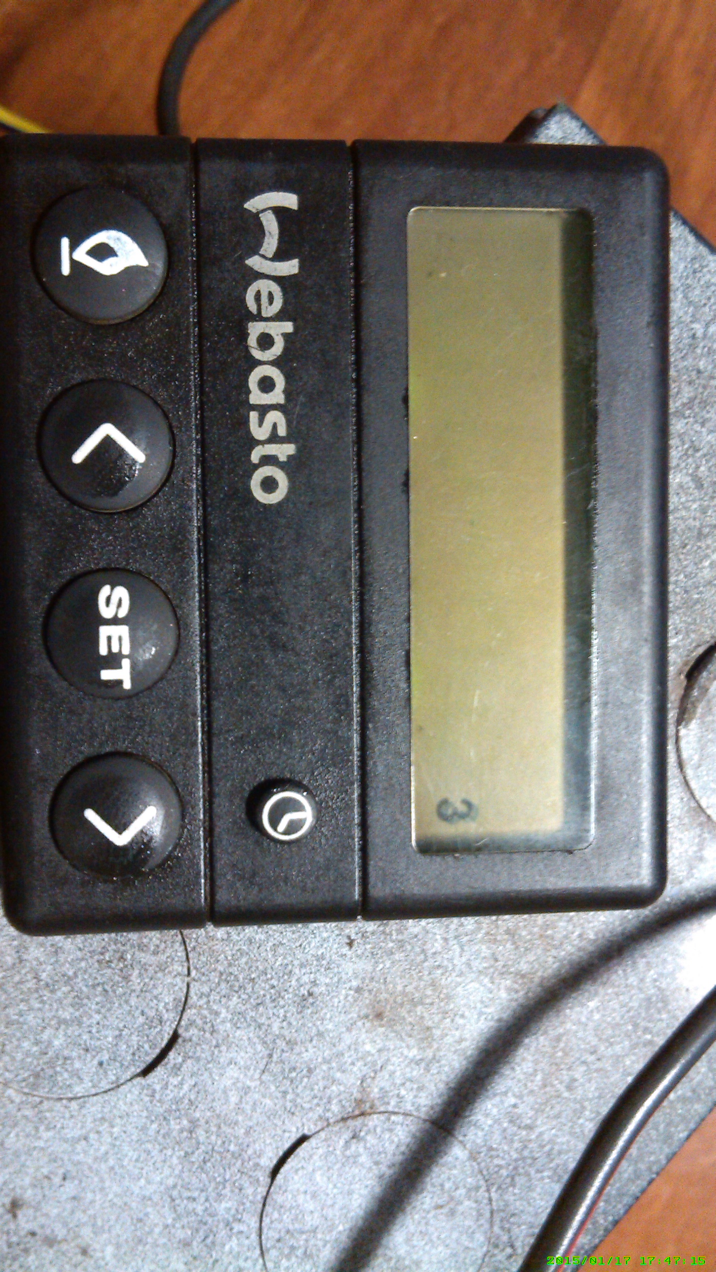

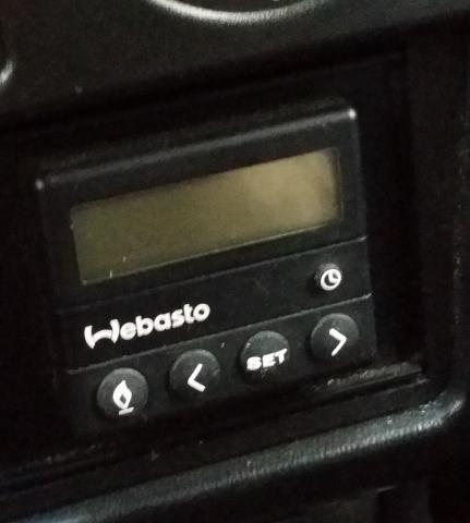

Там три программы на включение, кнопкой Set выбираем нужный таймер, индикация номера таймера выводится в нижнем правом углу,Кнопкой сет выбрать нужный таймер и больше нетрогать ее через какоето время все погаснет кроме индикации выбраного таймера. Вам надо выбрать чтоб после отключения дисплея на нем не чего не было. На первом фото выбран таймер номер три на втором не какого.

Првильно я понимаю, что если на погасшем экране ничего не горит, значит программа не выбрана?
Да у меня на двух таких таймерах так

Кнопкой SET выбираешь программу, одно из трёх времен включения, либо же пустой экран. Выбери пустой экран кнопкой SET, он ещё какое-то время погорит подсветкой, жди как погаснет ничё не нажимай, считай выключил программу. Если выставил какое-то время, время пропадёт, а экранчик будет продолжать светится с номером программы в углу - значит программа запущена. Подсветка будет светится до самого запуска, хоть всю ночь, без каких либо цифр, кроме номера программы в углу. Так что судите по подсветке экрана) Не горит - Вебаста не включится. На Омеге был точно такой же пульт управления горелкой, один в один. Можно поискать инструкцию к ней, это модель вроде Thermo Top Z/C.
Если запускается при полностью потухшей подсветке экрана и отсутствии символов на нём - эт уже восстание машин какое-то.
