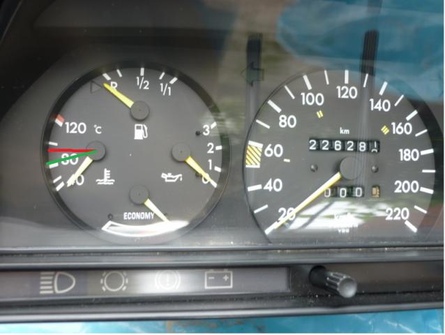

Возникла у меня необходимость в проверке адекватности работы индикатора температуры на приборной панели.Причём именно самого в приборке который.Зимой всё боролся с недогревом автомобиля и видимо зря,т.к. поставил вчера новые датчик включения муфты вентилятора(FAE 100\95) и сам датчик температуры на приборку(Hella).
По приборке на ходу показывает чуть больше 80 (зелёная стрелка),а муфта вентилятора включается где красная стрелка.
Вообще в каком положении должна быть стрелка при рабочей температуре двигателя и где те самые 100 градусов когда включается вентилятор на самом индикаторе и как проверить индикатор?

1. Подоткнуть другую приборку.
2. Измерить температуру движка в районе датчика тестером с функцией измерения температуры.
У тебя, похоже, врет в сторону уменьшения. Муфта включается на 100 градусах, стрелка прибора должна быть на безымянной риске.

Резистор 180 Ом - 85 гр.

Поясните пожалуйста, я не очень хоршо разбираюсь в электрике :redface: куда и как это подключить?
Может есть ещё значение сопротивления которые точно по рискам на приборке будут,а то где эти 85 градусов точно находятся не поймёшь :mrgreen:

Сдергиваешь разъем с датчика температуры, который на приборку.
Если датчик двухконтактный, то суешь резистор 180 Ом в дырки разъема (который сдернул), включаешь зажигание, смотришь на приборку.
Если одноконтактный, то один вывод резистора суешь в дырку разъема, вторым касаешься массы (железяки движка).
Про 85 градусов... :gigi:
Про риску 100 градусов ты знаешь. Найди :mrgreen: теперь риску 80 градусов. Мысленно нарисуй риску ровно между ними - это 90 градусов. Как получить теперь положение стрелки на 85 градусов догадаешься ? :gigi:
