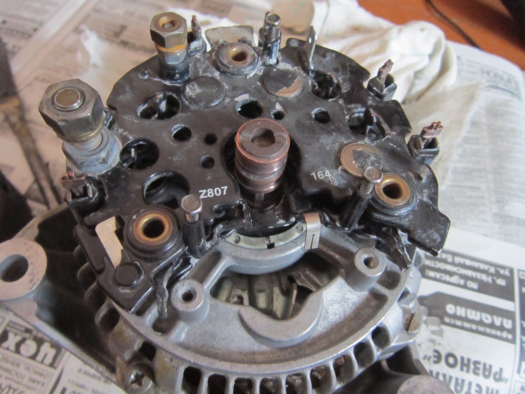

Всем доброго времени,перебираю генератор со своего 124,возник вопрос.Как проверить диодный мост,генератор 70ампер!можно ли как то его прозвонить?чтоб убедиться что диодный мост в полном порядке...

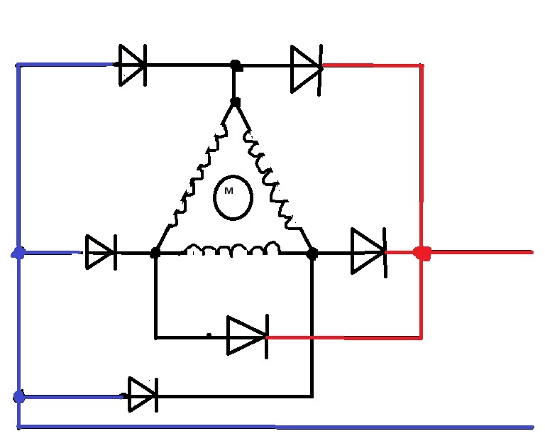

Что из себя представляет диодный мост:
проверка:
лампочка или тестер

Вот у нас допустим диодный мост,я его уже отпаял от генератора,какие контакты с чем прозванивать я так и не разобрался?

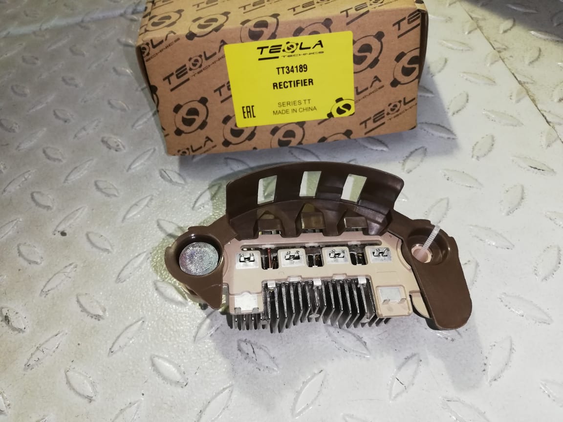

Заказывал диодный мост через интернет. То с заказом ошиблись то по деньгам дороже вышло в общем решил в другом месте купить. Который подобрал не было там и мне предложили другой. Покупал TT34189 по качеству не хуже думаю, по крайне мере рабочий и то хорошо
то что на фото от какого-то японского генератора
это Вы купили...если мне не изменяет память для Мицубиши.
